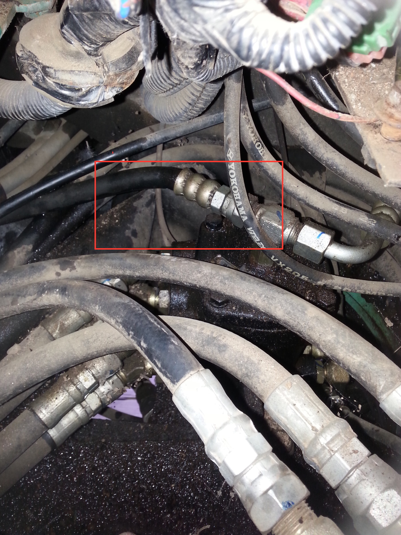

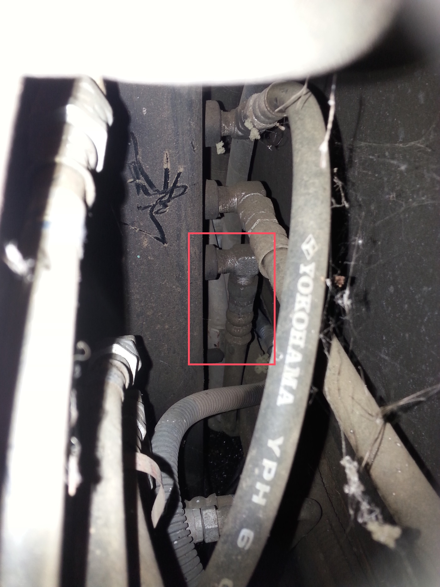

Petite question technique . Je dois changer un flexible sur une ihimer 55vx.
Il part de sous le siège et va au niveau du milieu du réservoir d'huile hydraulique .
download/file.php?mode=view&id=3175
download/file.php?mode=view&id=3176
Je vais donc devoir vider le réservoir jusqu'à en dessous du raccord du flexible pour éviter de mettre de l'huile partout, (question) au remontage faut il prévoir de purger qlq chose ou la mise en route de la machine suffit elle à purger le circuit ?
S'il y a une manip particulière à faire : laquelle ?
Merci de vos futures réponses
Rien à faire de particulier si ce n'est de remplir à niveau le réservoir correctement . Par contre je me contenterai de bouchonner simplement….

Par contre qu'entends-tu par "bouchonner" ? Est ce tu veux dire supprimer le flexible et boucher les entrées ?
Je suis débutant en hydraulique et je ne comprends pas tout, je ne sais pas à quoi sert ce flexible .
Merci de m'éclairer ;)
Tu dévisses le flexible et tu mets un bouchon le temps de le changer………….

Ah ok , c'est clair . Ce sera plus simple que de vider le réservoir . Merci pour l'info .
