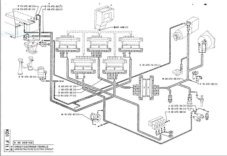

Bonjour à tous,
J'ai quelques soucis électrique sur ma 75C de 1979 : l'alternateur de charge plus et les commandes d'électrovannes ne fonctionnent plus (défreinage, grande vitesse...).
Il se trouve que pas mal de raccordements électriques de cette pauvre machine ont été bricolés et du coup je ne retrouve plus mes petits. Si parmi vous quelqu'un avait le schéma électrique, je pense que cela pourrait m'être d'un grand secours.
D'avance merci.
Nouzille
Messages : 13

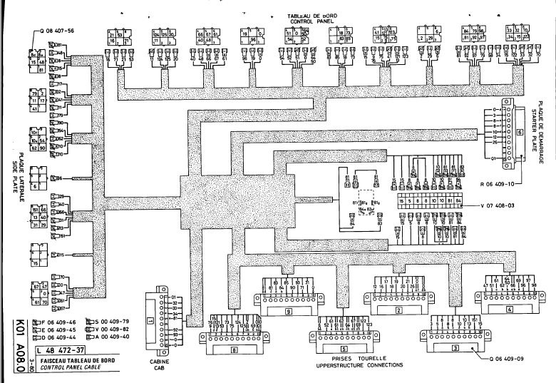

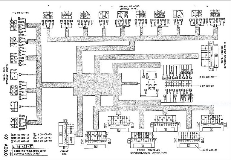

Merci pour ces schémas. C'est vraiment sympa.
Je vais pouvoir suivre fil à fil. Enfin quand je pourrai à nouveau me déplacer. Vu que la machine est sur la ferme du frangin qui est à plus de 20 km de la maison !
Je vous dirai ce que ça donne.
Pour l'instant j'avais démonté le tableau de bord (le circuit imprimé) je viens de voir qu'il y a une piste "cramée". En attendant, je vais essayer de réparer ça.
