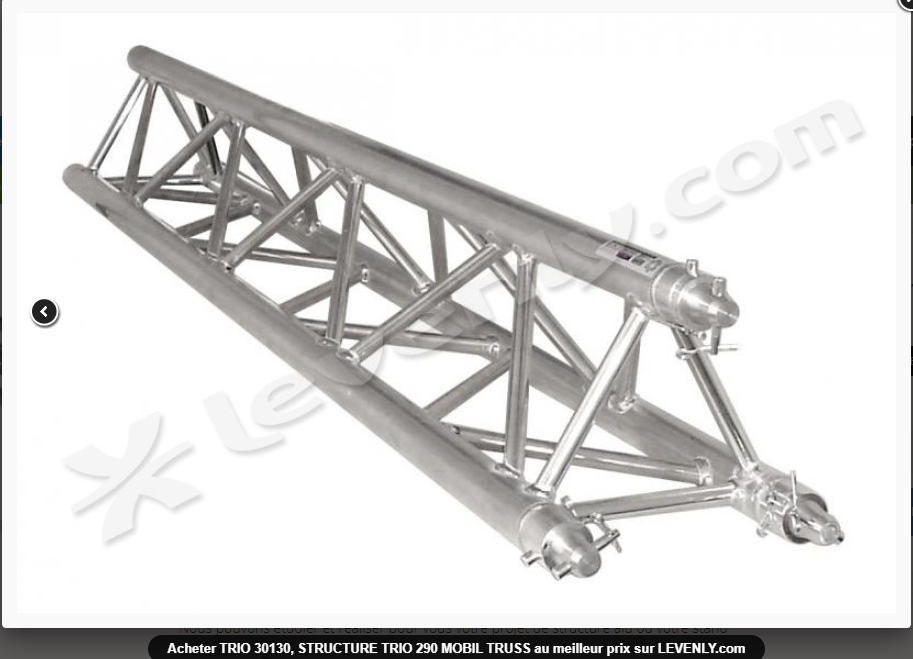

Et monter une structure avec ce type de treillis, que tu puisses déplacer à ta guise? Deux palans et quelques litres d'huile de coude. Avec un échafaudage.
ce lien, c'est le premier que j'ai trouvé, au hasard, je n'ai pas de lien avec qui que ce soit
https://www.levenly.com/fr/a/13879/mobi ... o-290.html
