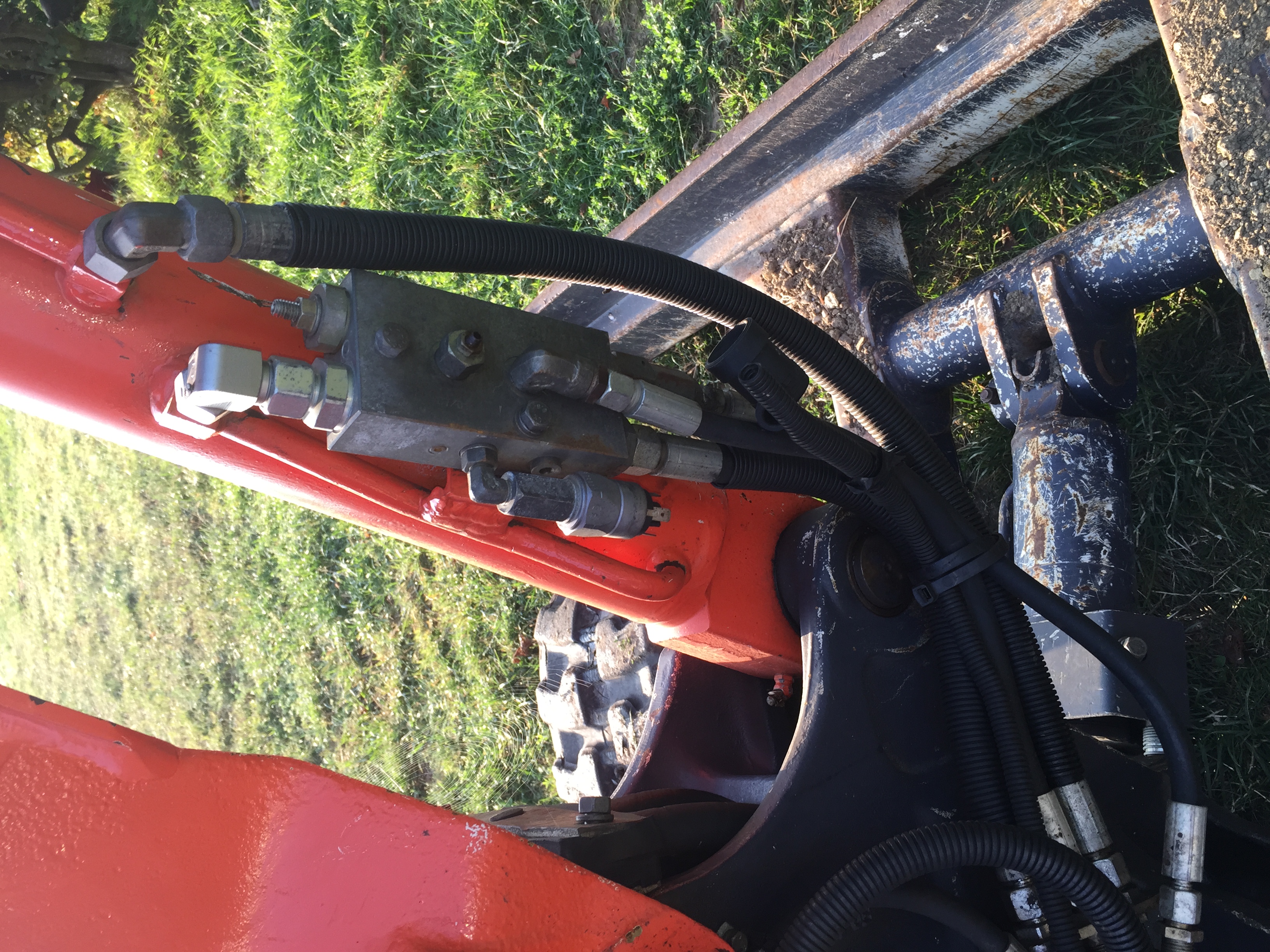

Par ailleurs mes vernis disposent de blocs de sécurité et sur le vérin du bras, il y a un connecteur électrique qui a toujours été débranché. Cela fonctionne comme ca, mais j'aimerais remettre ca en état, mais je ne sais pas a quoi cela sert
La référence est la suivante : OIL Control 08479700034000A -Counter balance valve
mais paar contre celles que je trouve sur internet n'ont pas la partie électrique !
Merci d'avance Greg
Salut choco rem
Ce capteur sert à avertir et prévenir lors de levage lourd ❗❗
C est pratique il bipe chaque fois que tu lève un poid qui est limite
Tu vas vite le débrancher
