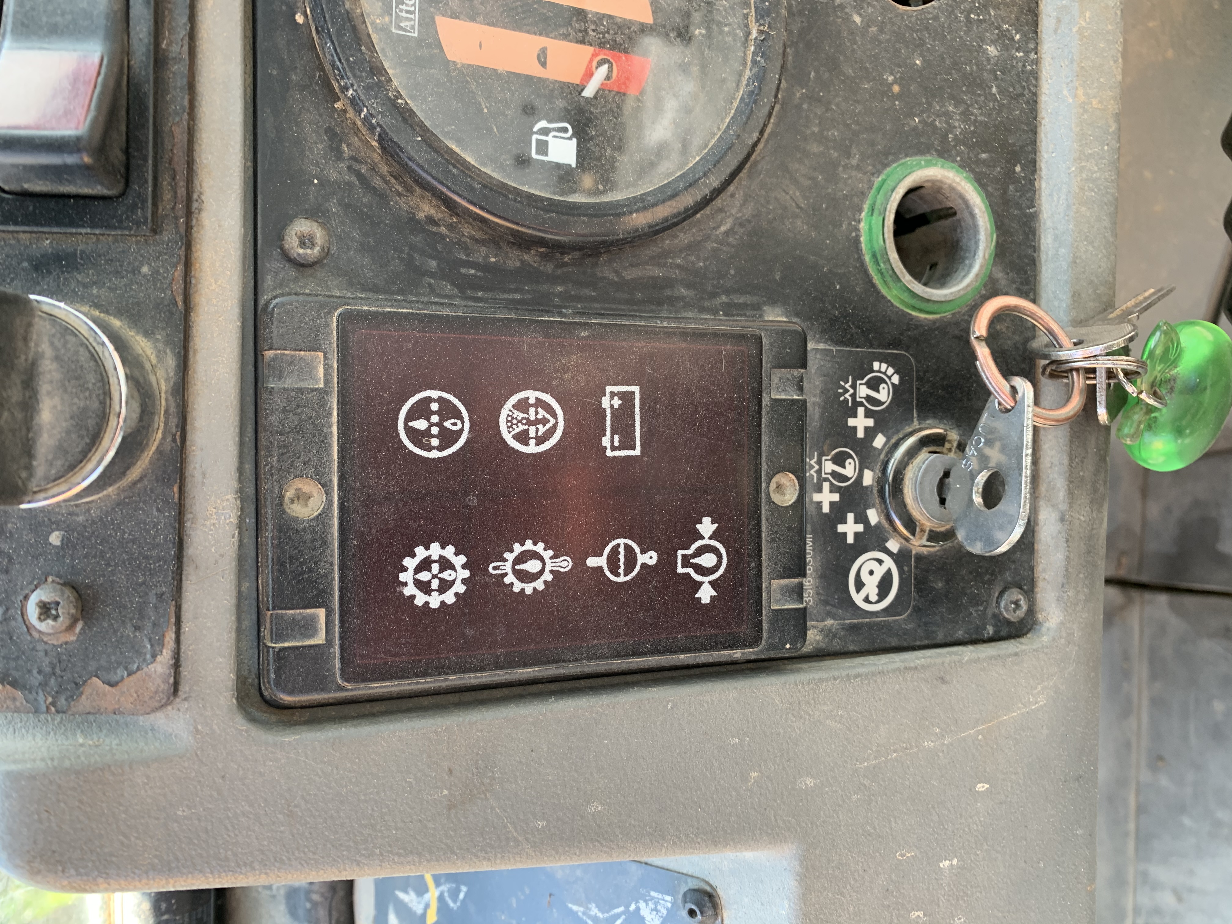

Bonjour, nouveau venu sur ce forum je possède un MF Fermec 865 de 1997 que je tente d’entretenir. Depuis hier j’ai un voyant qui reste fixe au bout de 10 mn de travail environ avec un buzzer permanent. Ce voyant représente un rond avec deux petites queues en haut et en bas et des vagues en plein milieu. Niveau d’eau?
Je tente de poster la photo.
Merci d’avance pour l’aide, je suis en plein terrassement bien sûr 😩

Entre temps j’ai un peu avancé, ce voyant (le second en partant du bas à gauche sur la photo) représente la température d’eau. J’ai donc démonté le thermostat mais la durite supérieure en 50 allant du haut du radiateur jusqu’au thermostat n’a pas résisté au démontage. Comme c’est une durite coudée je galère pour la remplacer.. dès que je pourrais remonter je saurai si le problème venait de là.
Salut mantoni
C est une bonne idees de supprimer le thermostat ❗❗
Nettoyer le radiateur ❗
Apres débrancher les sondes et rebrancher les sondes une a une histoire de repérer celle qui deconne
Bonne continuation dans tes recherches

Bonsoir, la fautive était la sonde sur la culasse. Je l’ai débranché en attendant de la remplacer..

Je pense que c est la température de l huile moteur ❗❗
Il faut regarder si ya un radiateur pour l huile moteur ❗❗
