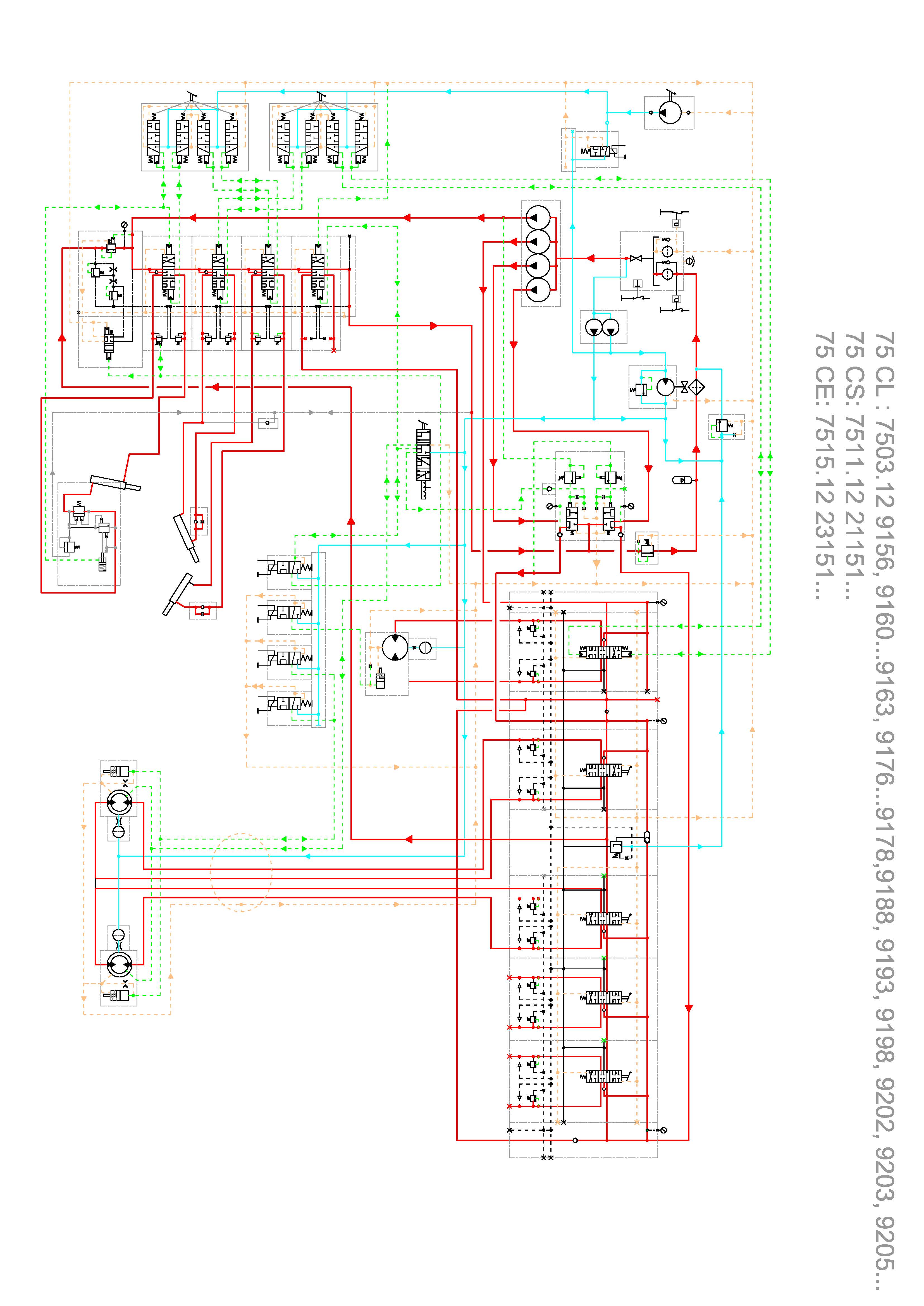

Bonjour à tous,
Je ne sais pas si cela présentera de l'intérêt, mais j'avais mis au propre à partir des éléments mis gracieusement à disposition sur ce forum, le schéma hydraulique de la 75C pour essayer de mieux comprendre ce qui ne fonctionne pas très bien sur ma machine. Je vous le diffuse aujourd'hui, on ne sait jamais.
Bien que j'ai essayé de m'appliquer, s'il y a des erreurs, je peux mettre à jour.
Si quelqu'un voulait compléter ou utiliser la base pour une autre machine, je peux évidement communiquer le fichier au format Autocad.

Merci, très joli travail!!
