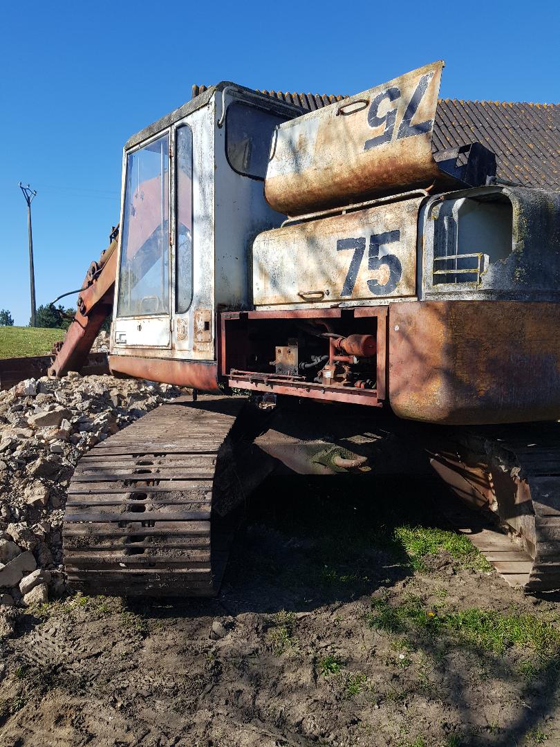

Je viens de faire l'acquisition de ma première pelle à chenille, une 75 fonctionnelle mais avec pas mal de points à revoir.
Quelqu'un possède-t-il le manuel d'atelier de cette machine?
Je doit notamment changer les courroies alternateur et turbine. Il me semble qu'il faut découpler la pompe hydraulique pour cela?
Merci pour votre aide

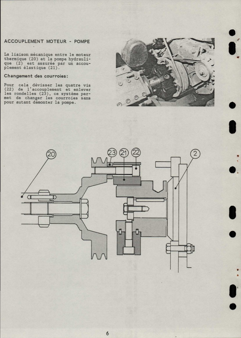

J'ai ce bout de doc pour les types B.
Récupéré sur ce forum d'un post de Nialcop.
En espérant que ce soit visioner👍👍

Bonjour Nouzille.
Merci beaucoup pour cette documentation!
En effet il me semblait étonnant de ne pas pouvoir changer les courroies sans trop de démontage.
Bonne journée.
