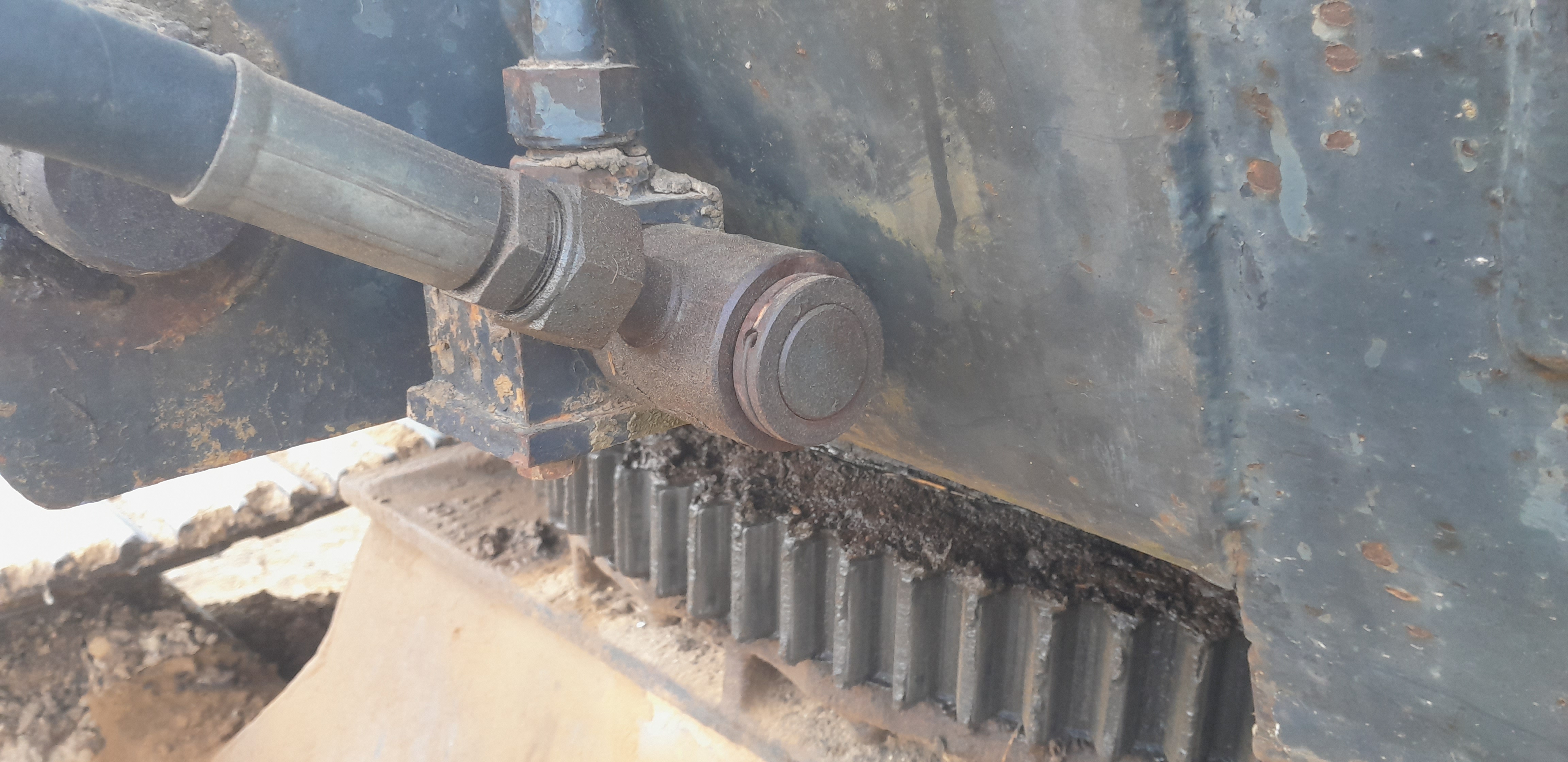

Par rapport à la vue du vérin que tu as posté, il y a deux flexibles qui partent des tuyauteries métalliques du vérin vers la machine. Au niveau de la machine ces flexibles se fixent sur deux joints tournants. C'est là que les joints sont collés. Je ne sais pas si c'est le montage d'origine ou celui d'une autre machine (90).
Si tu as une info je suis preneur.
Merci d'avance.

Bonsoir !
Je te sollicite encore un peu.
En pièce jointe la photo du "raccord tournant" pour lequel je cherche les joints.
Merci d'avance pour ton aide.
Christian

j'ai demandé à un sorcier des pelles POCLAIN, voici sa réponse
C'est des joints composites là dedans, il faut voir chez Hydrétanch à Flavy le Meldeux, Hydrokit où chez CASE! Si introuvable, il faut 'bousculer' un peu les tuyaux et alimenter en flexible directe, c'est le mieux à faire je pense!
