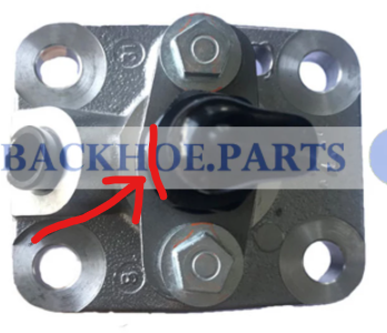

SAlut a tous ,
j'ai un soucis sur une pompe unitaire de mon moteur 3lb1 , celle ci fuyait par le haut de la pompe , j'ai déposer et ouvert la pompe pour remplacer les joins qui était fuyant et cassant .
J'ai remis des joints thorique , les anciens on aurait des des joins a section carrer , je ne sais pas si c'est l'emplacement qui leur a donner leur forme .....
je joins une photo de la pompe , ca fuyait au niveau du trait rouge , entre le corp de l'injecteur et le corp de la pompe ....
Si vous avez un kit joins en référence , ou un site pour un prix bien plus abordable , je suis prenuer ;)
Capture d’écran 2022-03-20 083944.png (141.09 Kio) Vu 2167 fois
Merci d'avance pour vos retours.
