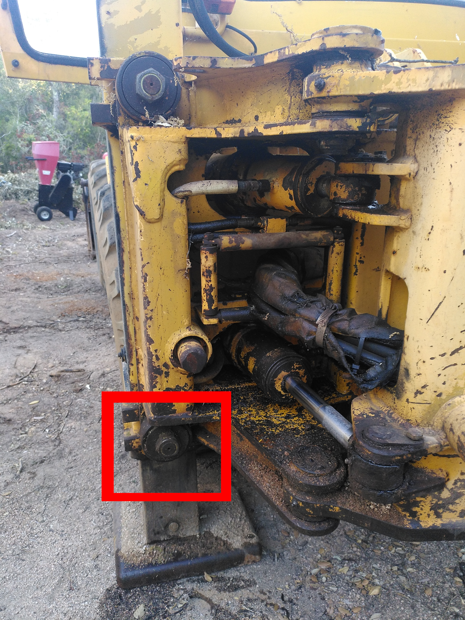

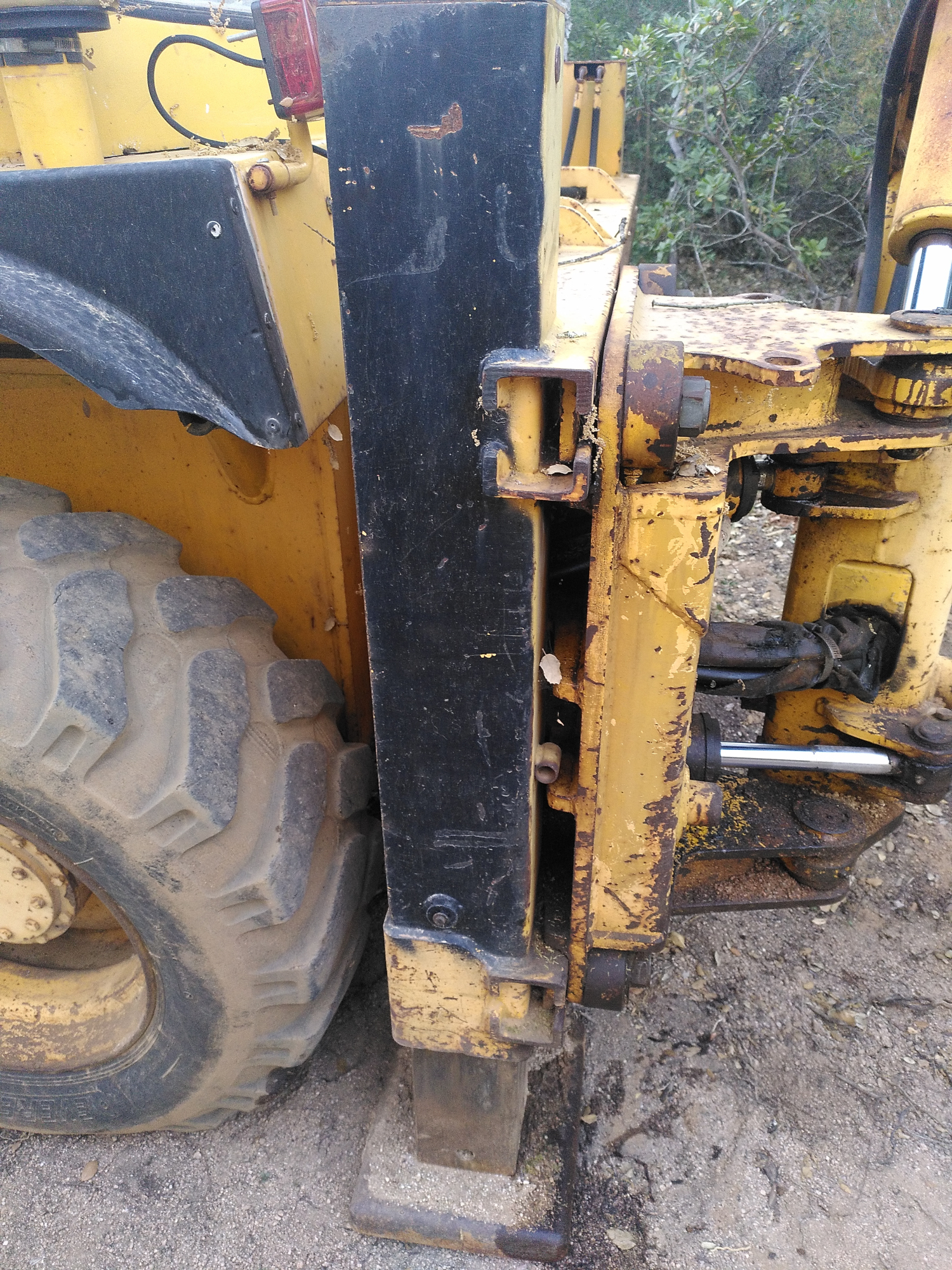

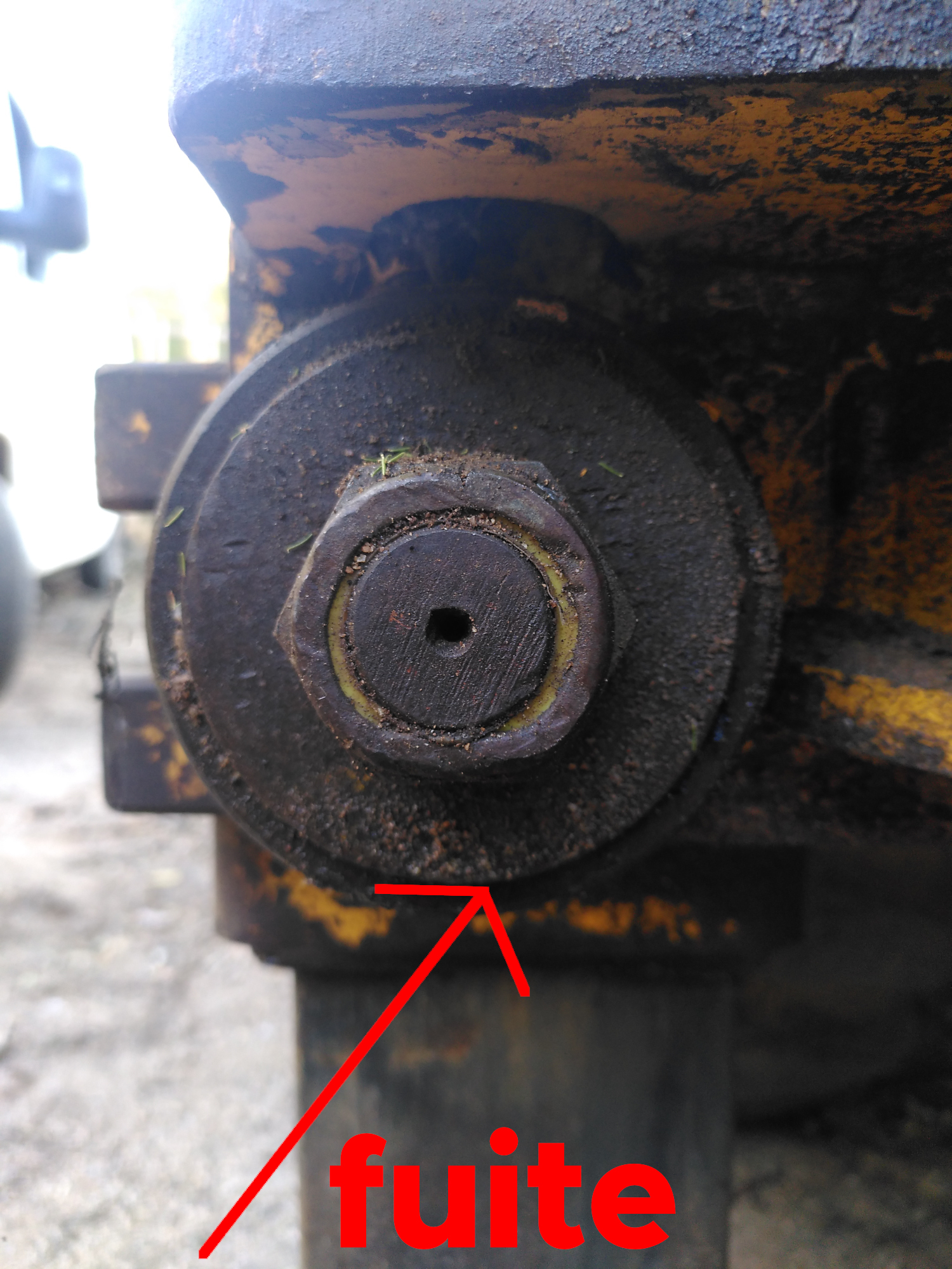

je suis agriculteur et j'ai un vieux MF des années 1980 qui me rend des bons service depuis bientot un an. Hier en démarrant l'engin j'ai remarqué une fuite assez conséquente sur l'attache arrière pour la pelleteuse. Vue que je ne m'en sert jamais j'ai été plutot surpris de me rendre compte que le système d'attache était relié au système hydraulique, pour moi c'était des boulons simples inertes. Je pensais d'abord que la fuite venait de la béquille mais c'est apparement un système séparé (voir photo vue profil).
Je ne sais donc meme pas vraiment à quoi ca sert...j'imagine que le système permet de permutter la pelle de gauche à droite, si quelqu'un en sait plus...
J'aimerais surtout savoir si:
- le démontage de l'écrou de taille 46mm qui fuit qu contour est compliqué sans matériel spécifique
- si je peux éventuellement me passer du système en bouchant l'arrivée hydraulique, donc si quelqu'un pouvait me confirmer qu'on peut déconnecter l'arrivée (à peine visible sur la photo de près au dessus de l'écrou)
- ou trouver dans le commerce le joint interne que j'imagine cassé ou si on peut bricoler une solution économique et suffisament fiable sans utilisation du système de permutation
Voila, toute information est vraiment la bienvenue étant donné que je tatonne, merci par avance!

Bonsoir stearl
Si tu bouchonne le tuyaux tu poura démonter le tampon pour pouvoir changer les joints
Bon courage
