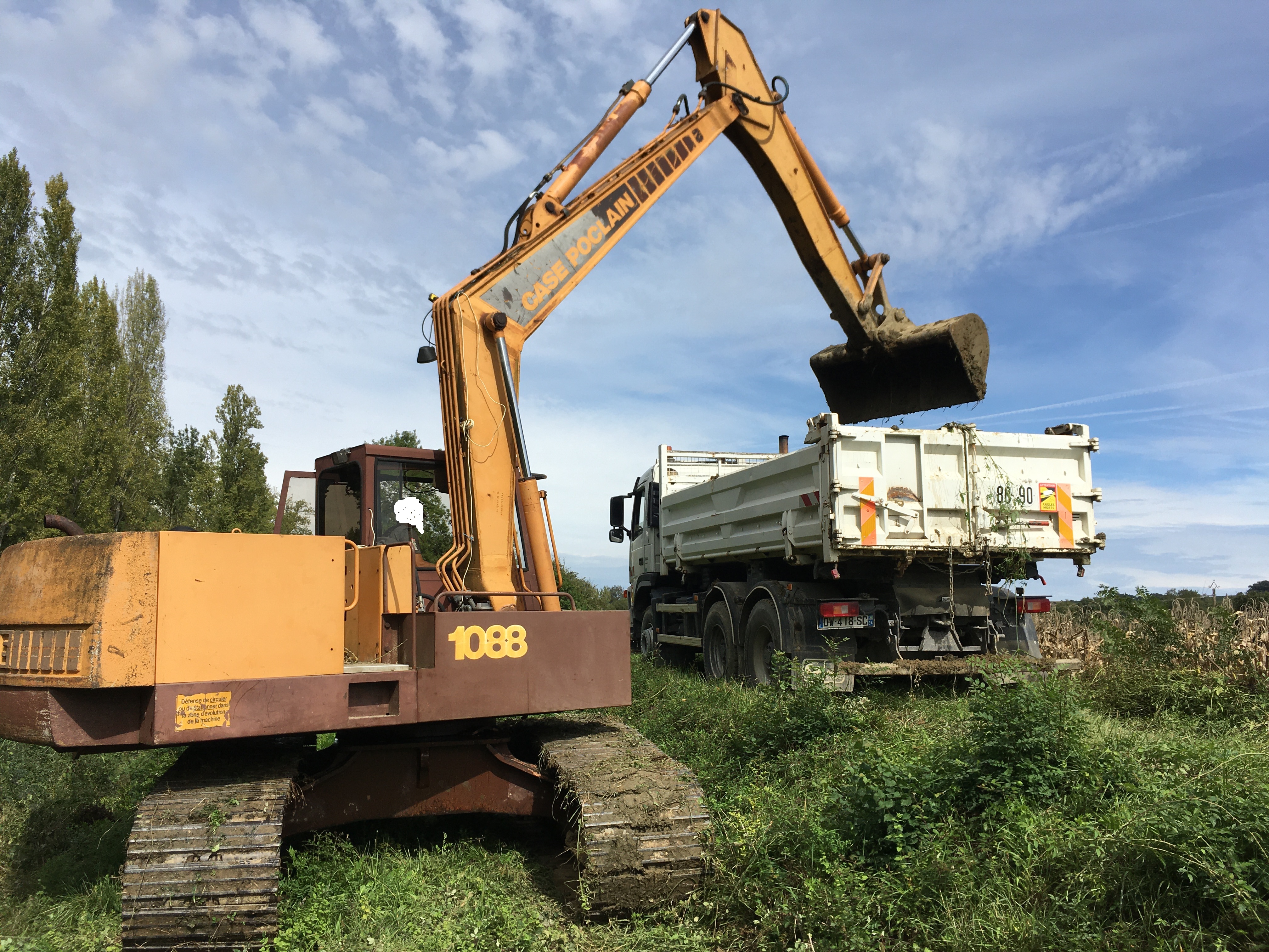

Heureux possesseur d’une Case-Poclain 1088CL de 1991 (10150h), qui fonctionnait super bien jusque-là. On dirait que le moteur ou l’hydraulique demande trop de couple au démarrage ! J’ai grillé un démarreur et maintenant j’ai monté un démarreur neuf, elle démarre mais j’ai la sensation qu’il force ! Quelqu'un a-t-il une idée ?
