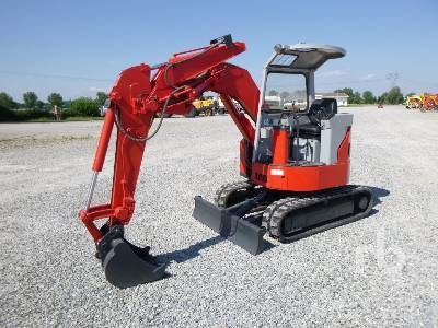

j'ai retapé une mini pelle 3t kubota AR 30 équipée par des joysticks électriques qui commandent 2 petites cartes electroniques qui commandent elles-même des vannes proportionnelles. J'ai monté ce système pour remplacer la carte d'origine qui est introuvable et irréparable. j'ai tout retapé mais il y a un pb que je n'arrive pas à résoudre: je n'arrive pas à monté la flèche en même temps que fermer le godet? pourtant les 2 vannes sont commandées apres vérif. Il faut attendre que le godet soit fermé ou ouvert avant que la flèche ne monte, pourtant quand je manoeuvre la flèche sans le godet aucun pb? quelqu'un pourrait m'aider svp?
