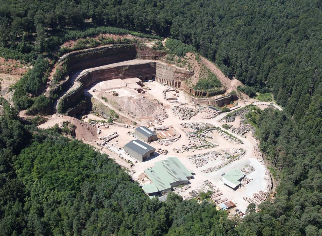

La carrière Loegel de Rothbach dans le Bas-Rhin (67) en Alsace est une carrière un peut spécial. Depuis les années 1960 elle extrait et taille de manière mécanisé et intensif le Grès rose des Vosges. Un lieu extraordinaire et unique en France, à découvrir sans plus tardé dans ce sujet.

Malheureusement, le grès de qualité suffisante pour en faire de la pierre de taille ce situe 50/60 mètres sous le niveau de la forêt. Il fallait donc excaver une certaine hauteur de stérile, un important nombre d'engins était alors utilisé pour cette tâche (pelles,chargeuses,foreuses,dumpers), le stérile était alors stocké sur place pour être vendu en remblai ou concasser en 0/80 grâce à un concasseur fait maison.
Une fois la bonne couche atteinte, elle était foré et tiré au cordeau détonnant avec un bourrage à l'eau mais ce système, via les dérivations de trous dans les couches de roche hétérogènes créais une importante perte de grès (plus de 50% de perte).Une fois le bloc découpé, il était retiré du front de taille par une grue mobile PPM louée régulièrement pour cette manutention.

Pour pérenniser l'activité de l'entreprise familiale et atteindre le bon grès directement, rapidement et de manière plus écologique, un bureau d'étude étudiais depuis 2002 sur la faisabilité d'une extraction souterraine horizontale dans la colline.
Des arrêtés préfectoraux pour trois galeries d’essai ont été accordés dès 2005, et en 2007 pour trois galeries supplémentaires pour effectuer des essais d'outils (jet d'eau > fils diamanté > haveuses) .
C'est en Mai 2012 que l'accord d'une quarantaine d'année à été accordé pour l'extraction en souterrains. S'en suit l'achat d'une seconde haveuse de 450 000 euro (identique à la première) et le début de la création des galeries.
Ces dernières devront faire à terme 150M de largeur et 200 m de longueur. Le choix à donc été d'opté pour l'exploitation par chambres & piliers. Les galeries font une hauteur de 7m de large et 7m de hauteur. La première rangée de pilier (entrée) est de 15 m de large sur 6 m de profondeur et des piliers abandonné de 6x6 mètres seront laissé pour tenir le toit. Le taux de défruitement est de 75 % (rapport entre pierre extraite et masse rocheuse laissée en place pour soutenir le toit) Si besoin, des boulons verticaux à la résine de 3M peuvent aidé à la stabilité.
Une haveuse découpe verticalement, et l'autre horizontalement, ainsi, 150M3 de grès par semaine sont extrait. Ensuite, pour faire tombé les blocs, fini le "forçage" avec les engins, des coussins en métal remplie d'eau pousse le bloc et l'arrière cède. La 988G n'a alors plus qu'à saisir les blocs et les stocké à l'extérieur.
Cc'est un énorme bon en avant d'un point de vue technologique et écologique et surtout, elle permet la pérennisation de l'activité de l'entreprise. Une fois ces galeries exploitée totalement, elles pourront surement trouvé une autre utilisations, touristique par exemple.
