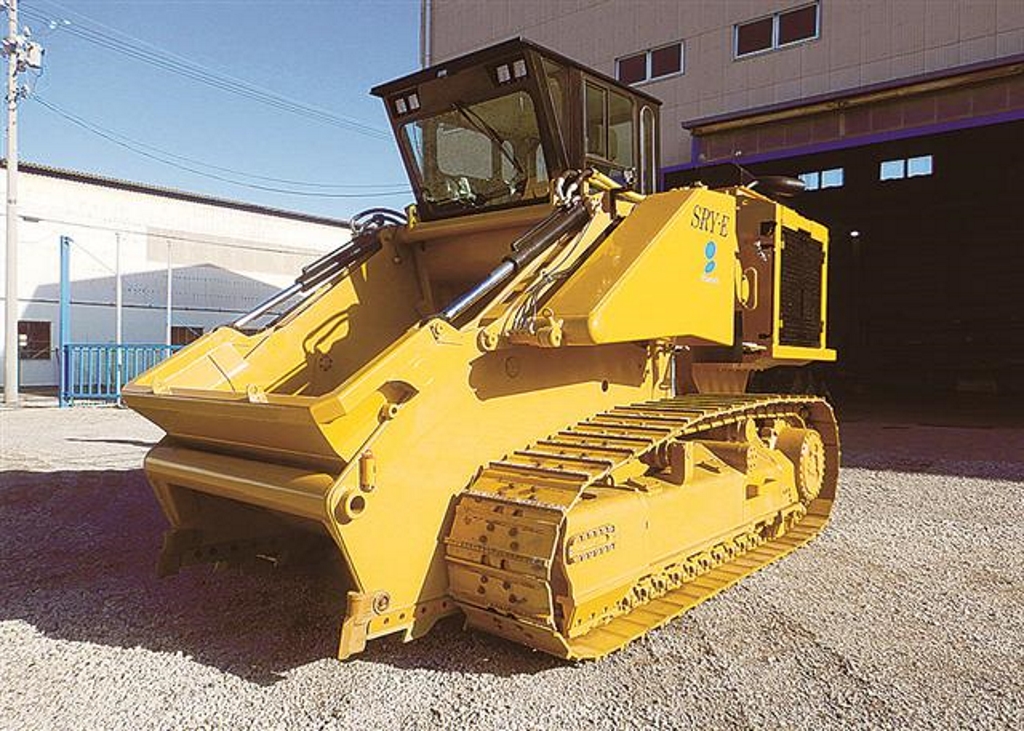

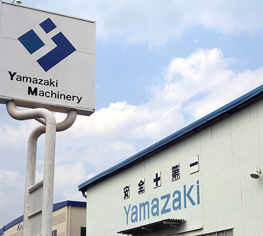

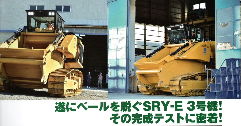

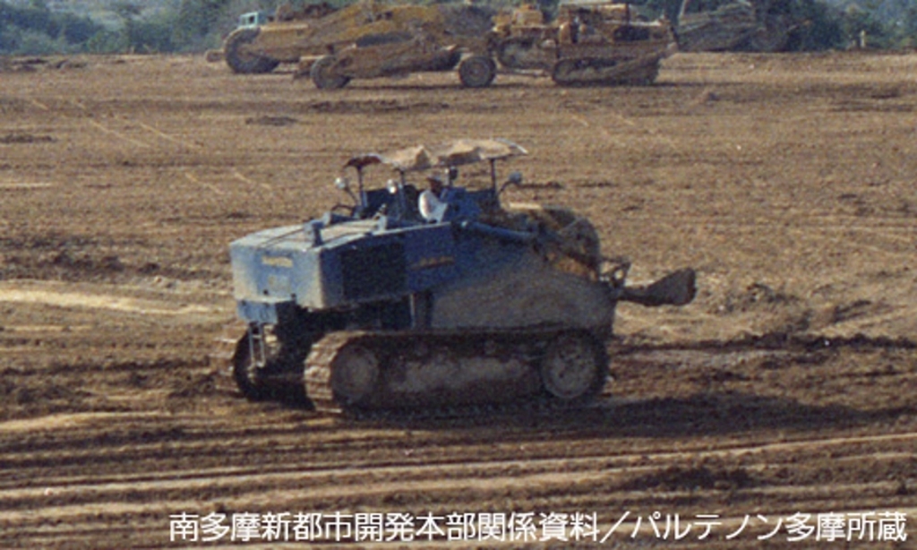

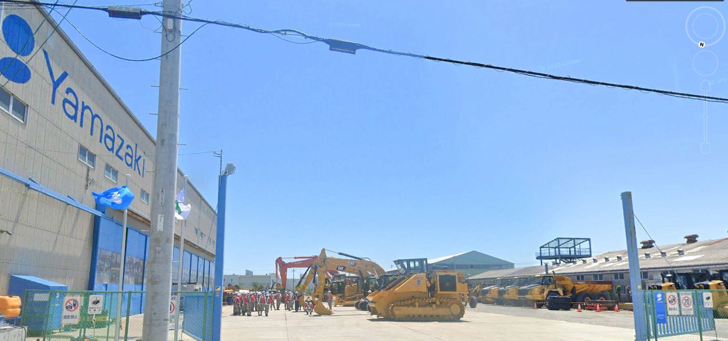

    • L'entreprise de terrassement Japonaise YAMAZAKI qui possède un grand nombre de scrapedozers NISSHA souhaite renouveler son parc de SR280P (SR2000) car les machines sont vieillissantes.
      Ils développent et fabriquent depuis quelques années une machine en interne, le SRY-E en reprenant des pièces du bulls CAT D7E, notamment sa transmission électrique ! Une vingtaine d'unités sont prévues, toutes pour leurs propres besoins.

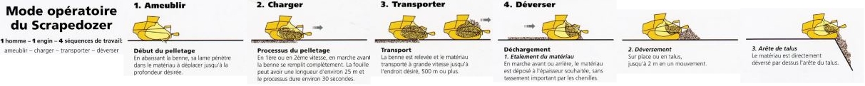

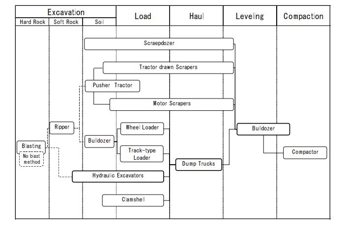

    Le scrapedozer est une machine polyvalente qui peut être utilisé dans de nombreuses applications ; décapage et terrassement de plateformes ou de routes, travaux de découverte en carrière / sablière, extraction / production dans des gisements d'argile ou de sable / gravier, travaux dans l'eau, etc...
    L'utilisation d'un scrapedozer est idéale sur des distances de transport comprises entre 50 et 500 mètres où celle-ci est trop longue pour un bulldozer classique et trop courte pour un tombereau ou scraper automoteur à pneus et permet ainsi de limiter les coûts de fonctionnement. Le scrapedozer possède des avantages importants, outre sa vitesse de translation et ses rendements horaires il est très à l'aise sur les terrains les plus difficiles. Il est à lui seul une chargeuse/pelle et un transporteur avec la faculté de déverser le contenu de sa benne tant en marche avant qu'en marche arrière. Il possède une lame avant qui lui permet de ne pas avoir besoin de l'aide d'un bulldozer et il peut être équiper d'autres accessoires.
    Malgré leurs performances élevées et leur qualité de "multitâches", les scrapedozers ne sont pas très courants et même inconnus de nombreux acteurs de la construction. Les coûts d'acquisition et d'entretien élevés sont également critiqués.
    Mais avant tout, le scrapedozer c'est surtout une histoire de développement légendaire. La petite communauté de fabricants, de fournisseurs et d'opérateurs veulent conserver les avantages notables de cette machine de construction la plus exclusive au monde et l'utiliser sans se laisser décourager par toutes les tendances ; Un homme, une machine, quatre actions ; Terrassement, chargement, transport et mise en place des matériaux.
    • Profondeur maximum de terrassement par passe : jusqu'à 48 cm suivant les machines.
    • Largeur maximum par passe : jusqu'à 1,9 mètres suivant les machines.
    • Capacité : variante selon les modèles, à partir de 4m³ mais actuellement de 10 à 18m³.
    • Longueur de remplissage : 25 à 45 mètres suivant la profondeur de travail.
    • Durée de remplissage : 20 à 40 secondes suivant le terrain, les matériaux et l'opérateur.
    • Vitesse de déplacement maximum : 20 km/h.
    • Distance d'utilisation idéale : 50 à 500 mètres.
    • Déchargement via éjection.

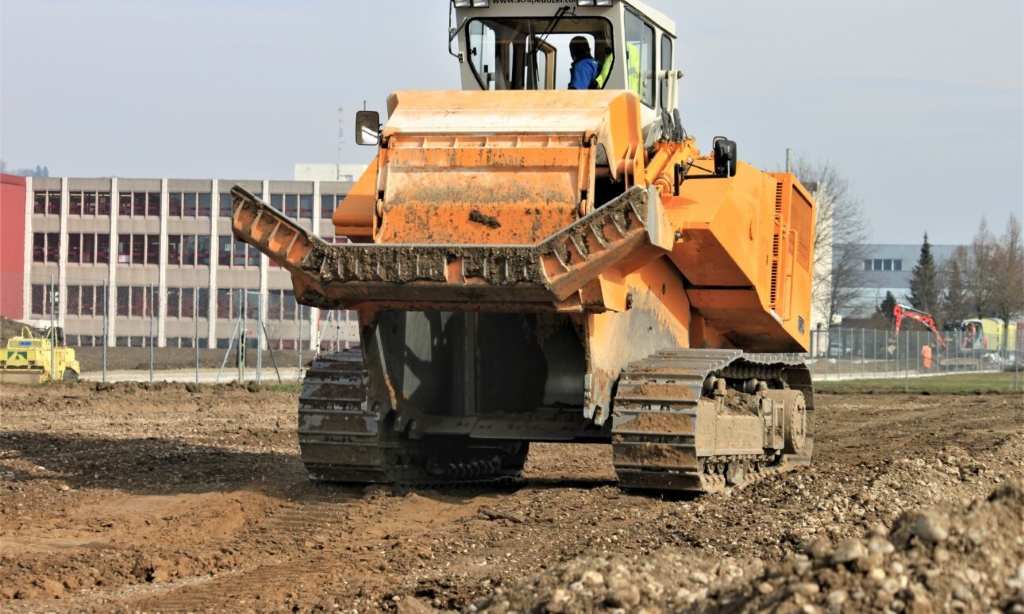

    Sur cette décapeuse automotrice, on retrouve entre les longerons des chenilles, une caisse (d'une capacité variante selon les modèles) qui est fixé à l'arrière et suspendue à l'avant par deux vérins reliés au train de chenilles pour terrasser et s'auto charger en s'abaissant dans le sol. Sur cette caisse ce trouve le tablier (ou porte) à l'avant pour retenir les matériaux et à l'arrière l'éjecteur, c'est le même principe qu'un scraper automoteur standard.
    À l'avant peuvent se trouver différents outils ; une lame disponible en plusieurs versions ou un ripper tridents pour scarifier le sol.
    L'opérateur est assis au-dessus de la caisse, dans une cabine où le siège est positionné à 90° par rapport au sens de marche pour avoir une bonne visibilité aussi bien à l'avant qu'à l'arrière puisque la machine travaille le plus souvent en va et vient (en navette sans manœuvre de demi-tour). De gros leviers mécaniques ou joysticks servent à conduire le scrapedozer.
    Enfin on retrouve toute la partie "entrainement" de la machine (moteur, transmission, pompes, etc...) à l'arrière et en hauteur pour permettre le travail dans l'eau. Étant donné que le moteur et la cabine sont montés sur le dessus de la caisse, le poids combiné contribue à une bonne pénétration dans le sol.

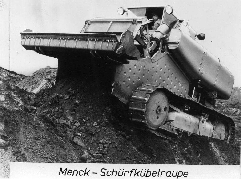

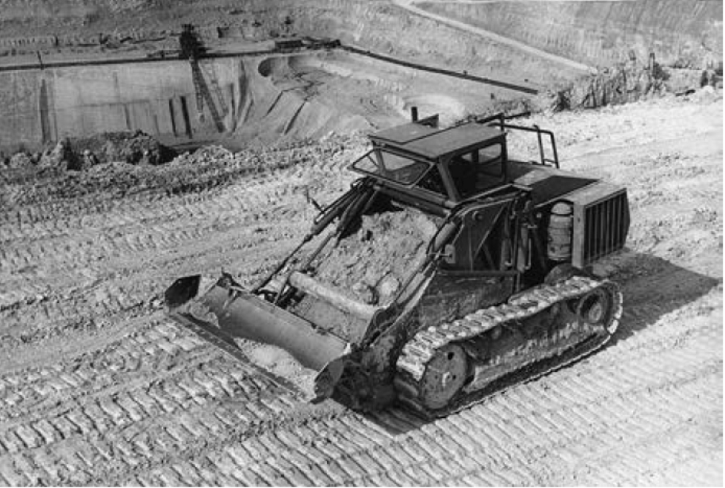

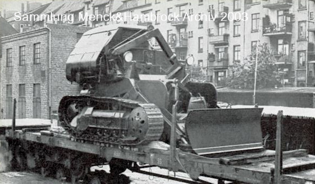

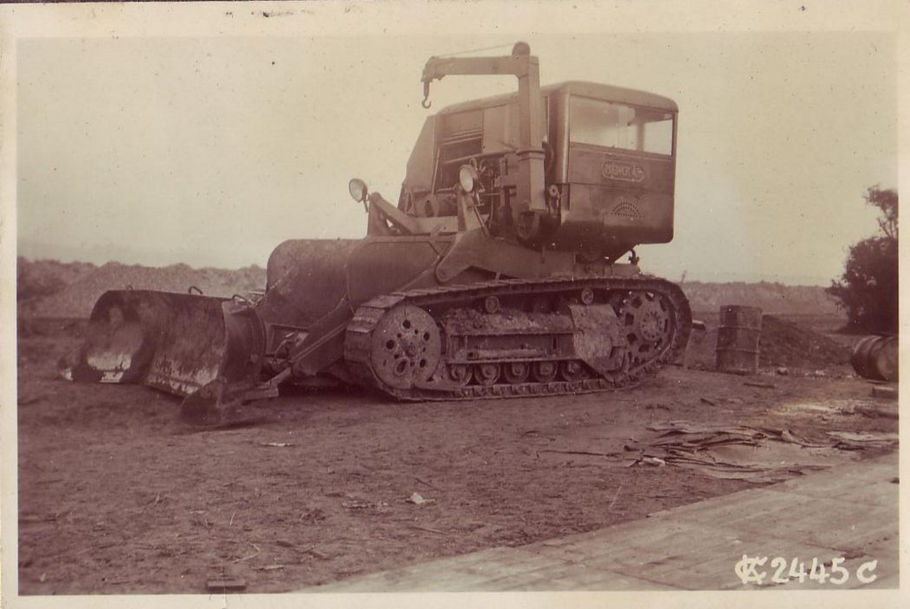

HUGO CORDES - MENCK & HAMBROCK.

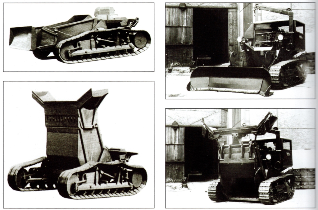

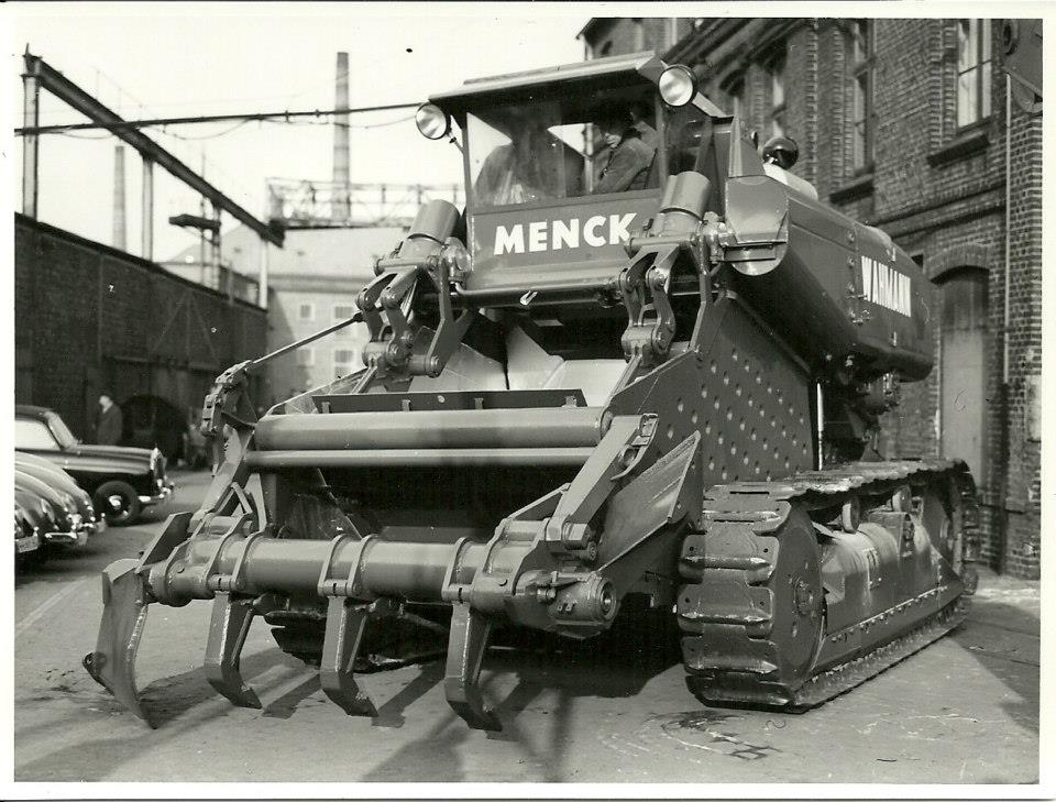

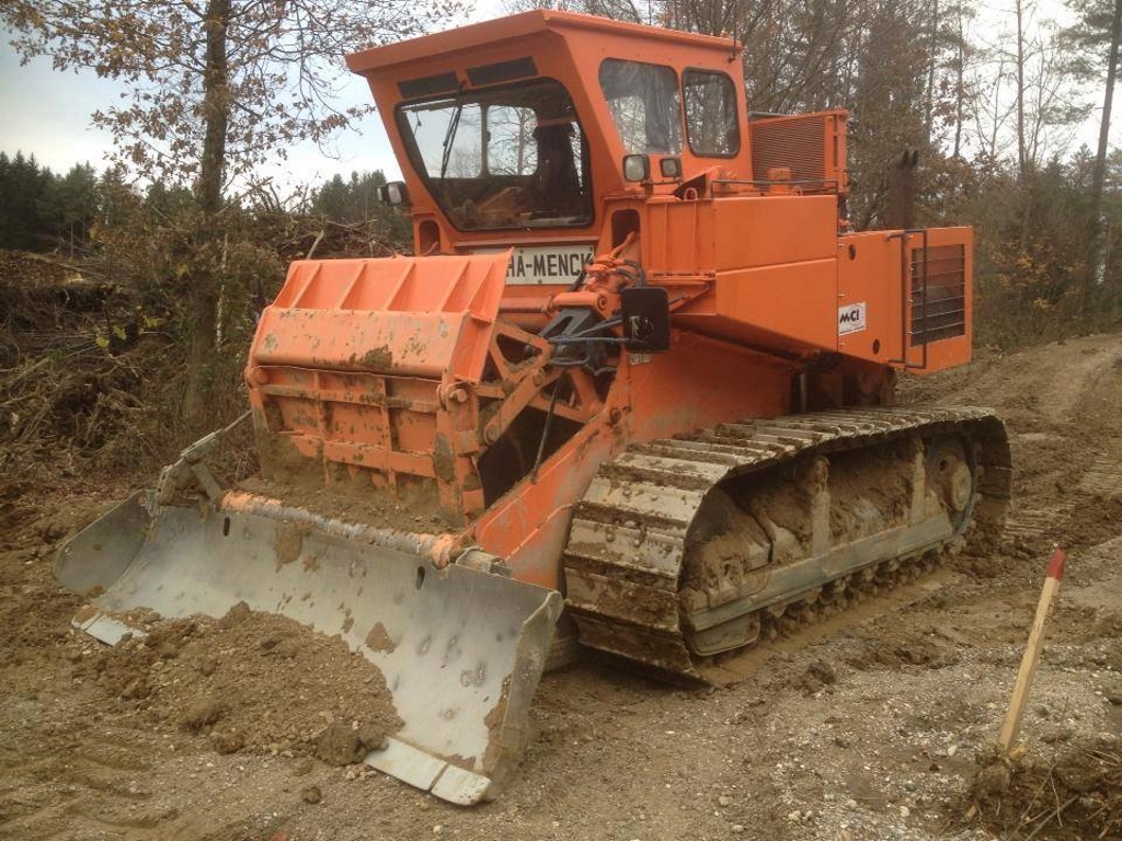

À partir de 1934 Hugo Cordes (petit-fils de Johannes Menck, l'un des fondateurs de MENCK & HAMBROCK) a développer un scraper tracté d'1m³, puis un scraper de 4m³ avant de décider de mélanger tracteur, bulldozer et scraper en une seule machine et crée le SCRAPE-DOZER (SCHÜRFKUBEL- RAUPEN).
En 1939, le premier scrapedozer automoteur a été fabriqué par H.CORDES et MENCK & HAMBROCK à la demande de la Wehrmacht (armée Allemande du IIIᵉ Reich).
Les SR39 de 16 tonnes avaient une capacité de 5m³, une puissance de 110chv et possédaient déjà la lame avant d'un bull, preuve que la conception de ces machines il y a 80 ans était bonne puisqu'elle n'a pas beaucoup changer.

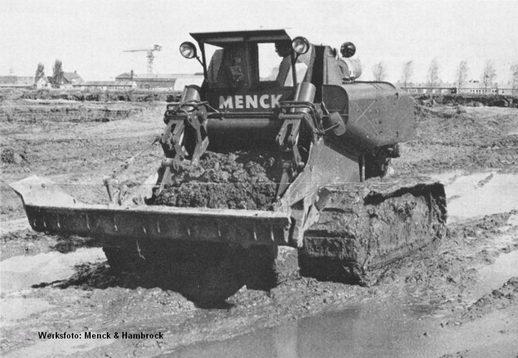

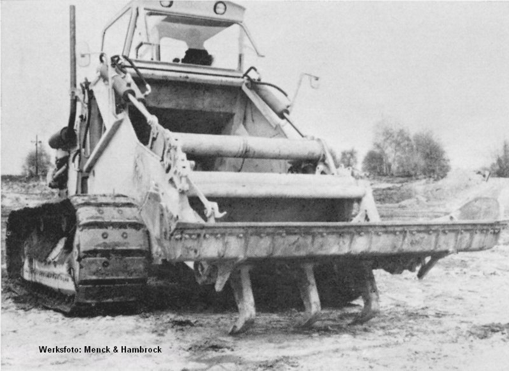

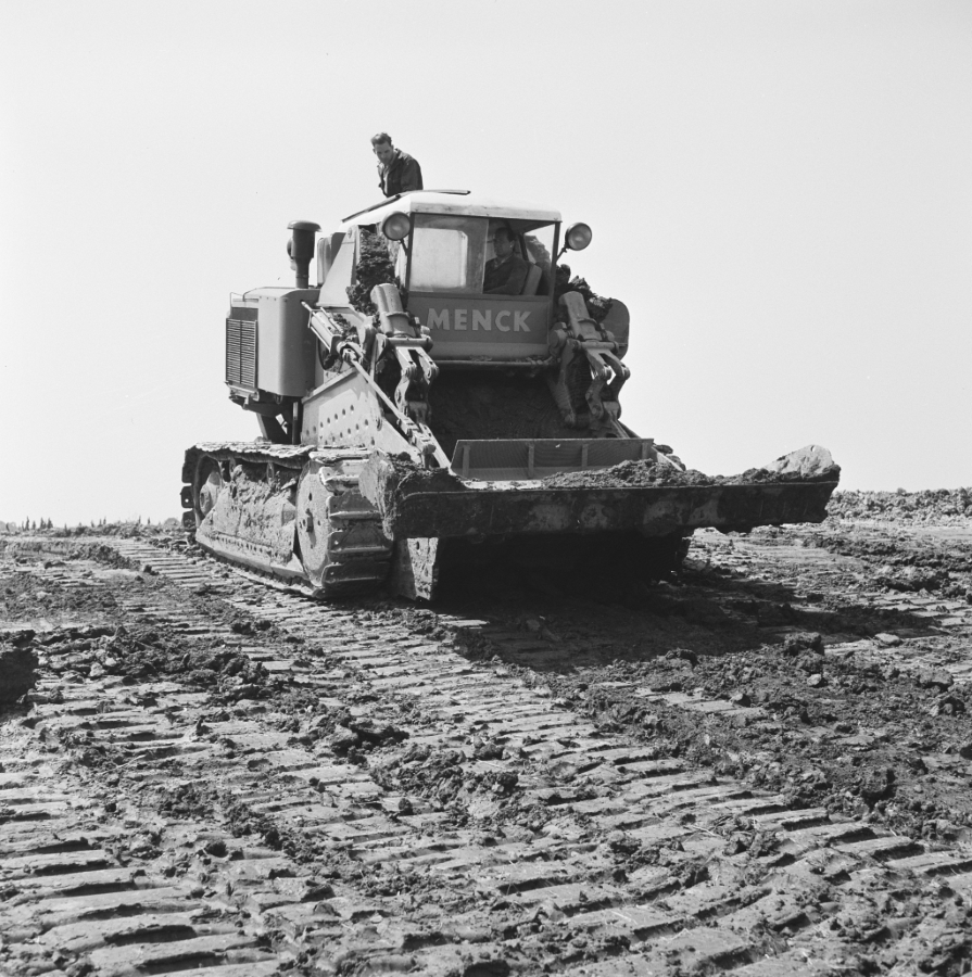

Après avoir acquis une grande expérience du fonctionnement avec le SR 39, H.Cordes avec MENCK et la société métallurgique BENTELER ont développé le SR 43 en 1943, qui était censée devenir la machine de construction la plus avancée des années 1940.
MENCK continua de concevoir d'autres modèles avec une "vraie" production dès 1950 avec le SR53 (18,6 t / 6,5m³ / 175 chv) présenté à la foire d'Hanovre en 1953.
Des SR40M en version LGP avec des tuiles de 1200mm d'une capacité de 4m³ ont été fabriquées en 1965 pour travailler dans des zones peut porteuses comme les marais.

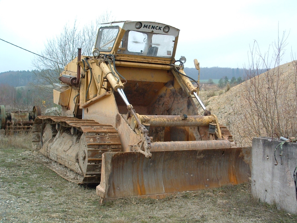

Le SR 65 de 200chv avec une capacité de 6,5m³ a été crée en 1966 avec les mêmes dimensions et le même système de base que le SR53. Cependant, le SR 65 a été le premier à introduire des systèmes de suspension à l'azote pour le châssis et le système hydraulique de levage de la caisse.
En 1969, Hugo Cordes et MENCK on voulut frappés forts en présentant le SR85 entièrement redessiné. Ce scrapedozer produit à 170 exemplaires avait un moteur de 220 chv, une boite à 4 vitesses qui était précédé d'un convertisseur de couple, une caisse de 8,5 m³ etc...
Sur les 350 scrapedozers produits au total par MENCK, le SR85 a été le plus vendus, mais également leur dernier développement avant l'arrêt de l'entreprise en 1979.
Pour plus d'information sur l'histoire de Menck&Hambrock avec de très belles archives, je vous invite à consulter le site internet ci-dessous :

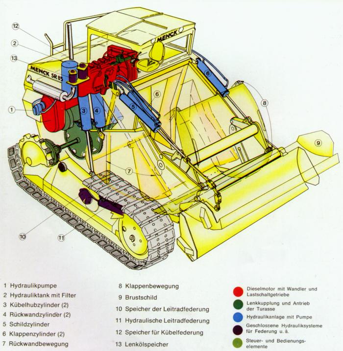

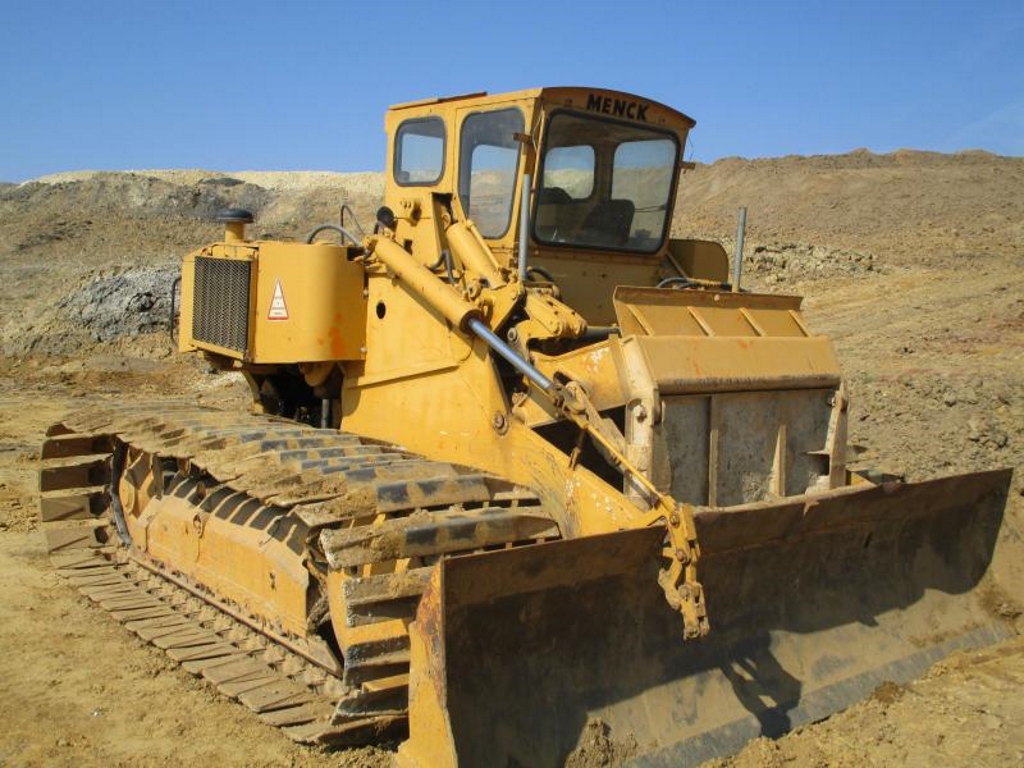

Le SR85 c'est :
  • Poids : environ 20 tonnes.
  • Capacité de la caisse : 8,5m³.
  • Largeur de travail : 1900 mm
  • Profondeur maximum de travail : 400 mm
  • Moteur : mercedes benz OM355 V6 216 chv (164kW). Consommation moyenne : environ 27 / 30 L/h.
  • Boite de vitesse : ZF

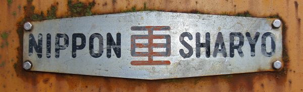

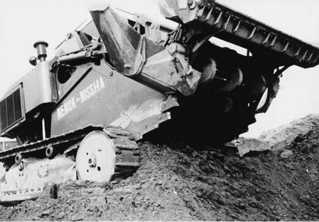

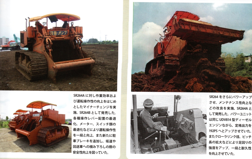

NIPPON-SHARYO / NISSHA-MENCK.

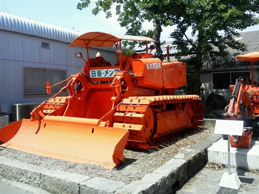

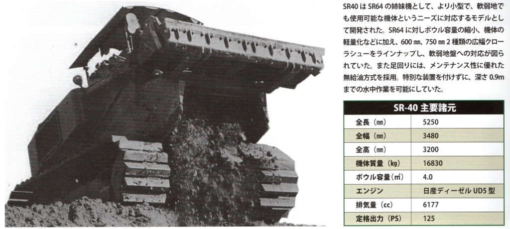

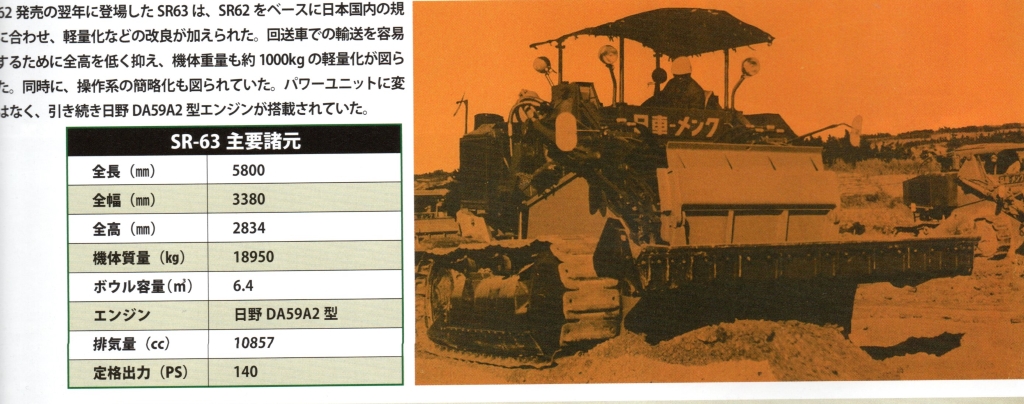

L'entreprise Japonaise NIPPON-SHARYO (également appelée NISSHA-MENCK pour les premières machines) conclut en 1960 un accord de licence avec MENCK (grâce à Edwin Frutiger) pour la production de scrapedozers.
D'abord en fabriquant des machines inspirées des Allemands ; SR62, SR63 et SR140M.
A partir de 1969 ils ont développé et fabriqué des SR264 en trois séries différentes ; A B C

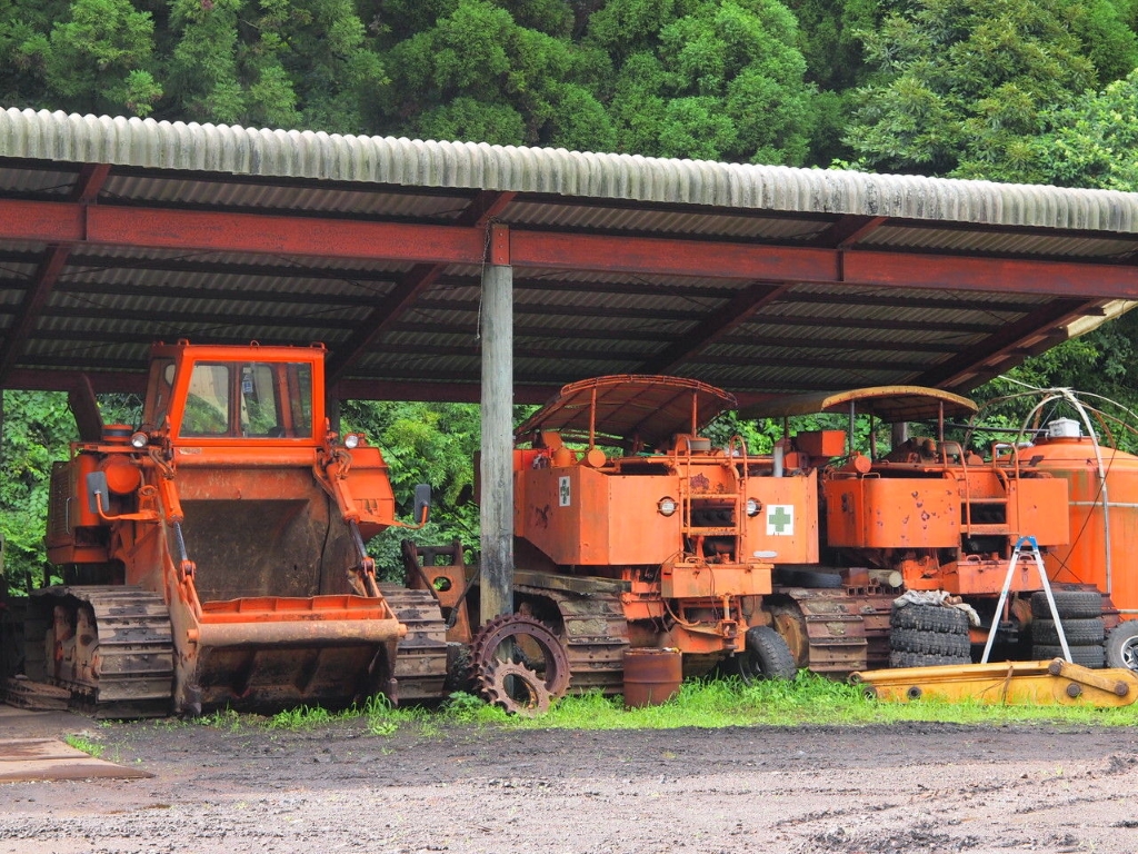

En 1985 le fabricant Japonais frappe fort en créant le SR280P-1 (SR2000) puis en 1990 sa version amélioré SR280P-2 (SR2001), deux machines de 27 tonnes avec une capacité de 9 à 10m³.
Les SR280P-1 et SR280P-2 surtout connues sous les noms SR2000 et SR2001 ont été réimportés en Europe par FRUTIGER et plus récemment rebadger SR-T10 Tiger.
Ces deux excellentes machines sont encore aujourd'hui des références dans le domaine.
L'entreprise a stoppé la fabrication à la fin des années 1990 à cause d'un marché arrivé à saturation et pour pouvoir se recentré sur d'autres activités comme la construction du train à grand vitesse Shinkansen 700.

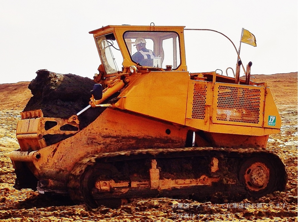

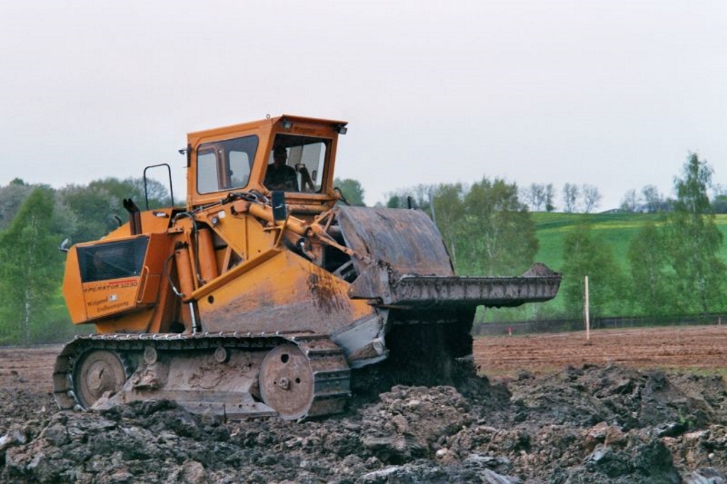

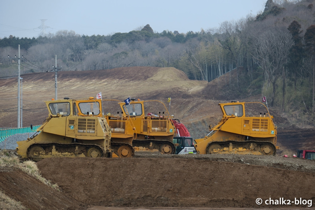

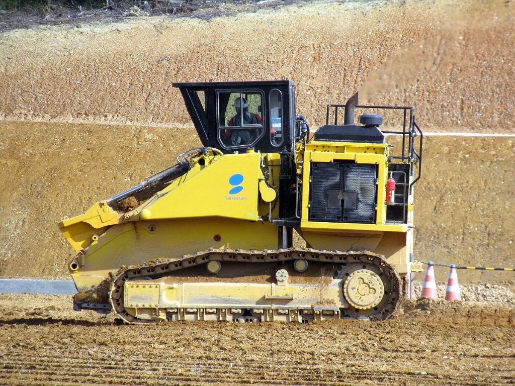

Le SR280P / SR2000 / SR2001 :
  • Poids : 27.1 tonnes.
  • Capacité de la caisse : 10 m³.
  • Largeur de travail : 1885 mm
  • Profondeur maximum de travail : 470 mm
  • Moteur : Nissan V8 de 300 chv (232 kW). Consommation moyenne : environ 35L/h.
SR280P-1 tj.jpg (640.72 Kio) Vu 37624 fois

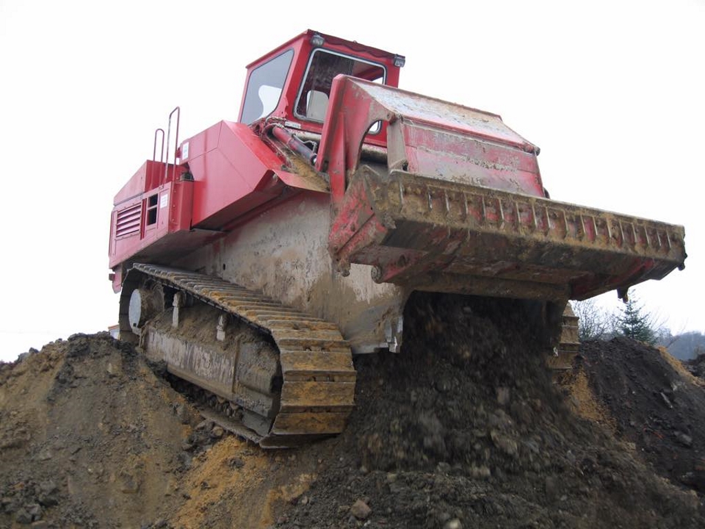

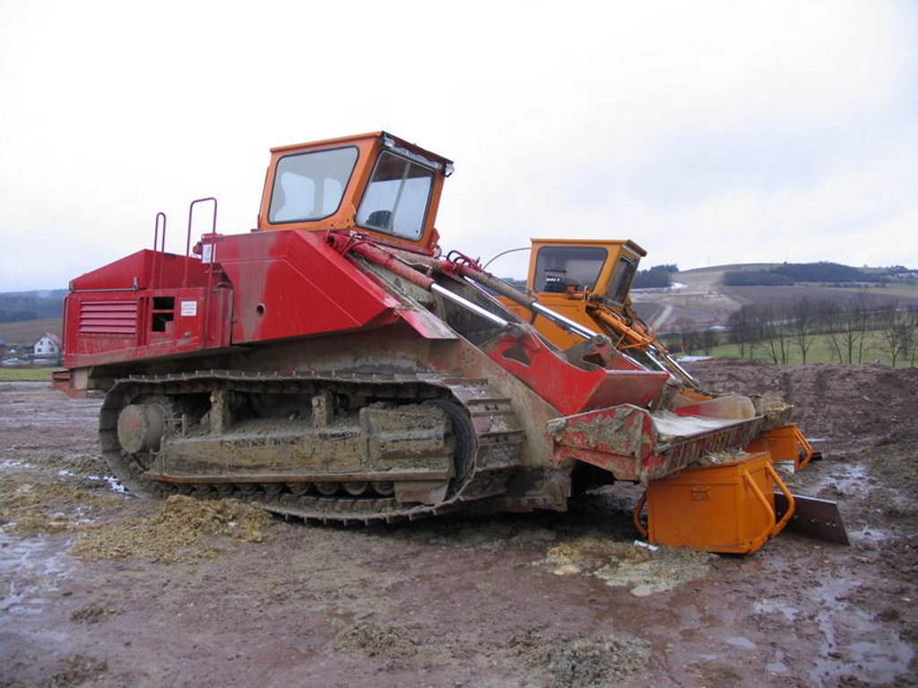

BÜHRER .

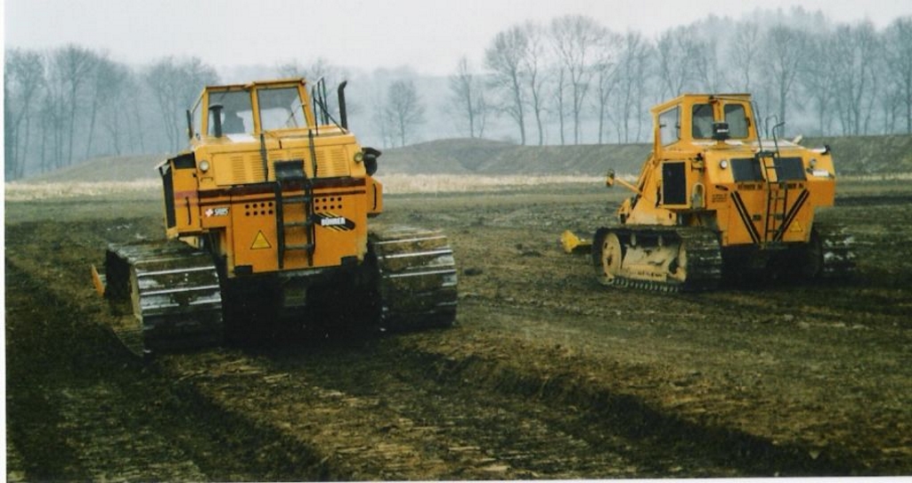

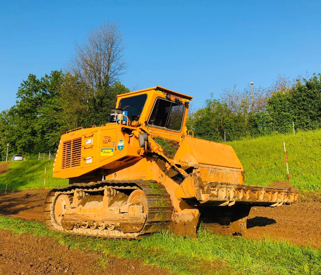

Manfred Bührer était un utilisateur de scrapedozers MENCK de 1960 à 1968 et l'un des tout premiers entrepreneur Suisse à en possédé, lorsque le fabricant Allemand a arrêté sa production M.BÜHRER a racheté la licence du MENCK SR85 pour créer ses propres machines et considérablement amélioré les scrapedozers.
BÜHRER a fabriqué 3 types de scrapedozers ;
-SR85 en 1981 (20 tonnes, 8,5m³ de capacité)
-SR928 en 1986 (23 tonnes, 9,2m³)
-OPERATOR 1030-1 en 1993 (24,5 tonnes, 10m³) et OPERATOR 1030-2 en 1998 (25 tonnes, 10,3m³), le -2 intégrait en plus un ordinateur de bord moderne.
On retrouve encore aujourd'hui grand nombre de scrapedozers BÜHRER en activité en Allemagne et en Suisse ou les machines y sont très régulièrement remise à neuf.

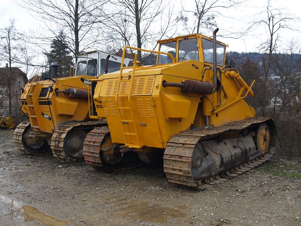

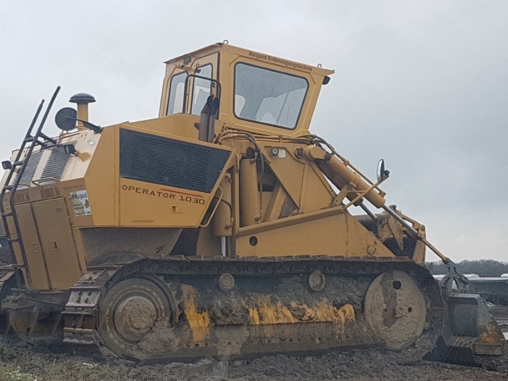

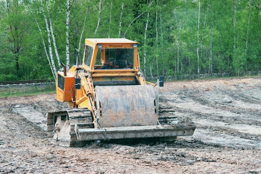

L'OPERATOR 1030 -1 et -2 c'est ;
  • Poids : 24 tonnes
  • Capacité : entre 9 et 10m³.
  • Profondeur par passe : 40mm (et 1900mm mètre de large)
  • Moteur : Mercedes OM447A, 6 cylindres, environ 280 chv (210 kW). Consommation moyenne : environ 25/27 l/h
  • Boite de vitesse : ZF 4 rapports.
WeiBue 3.jpg (602.38 Kio) Vu 37618 fois
WeiBue 5.jpg (396.78 Kio) Vu 37618 fois

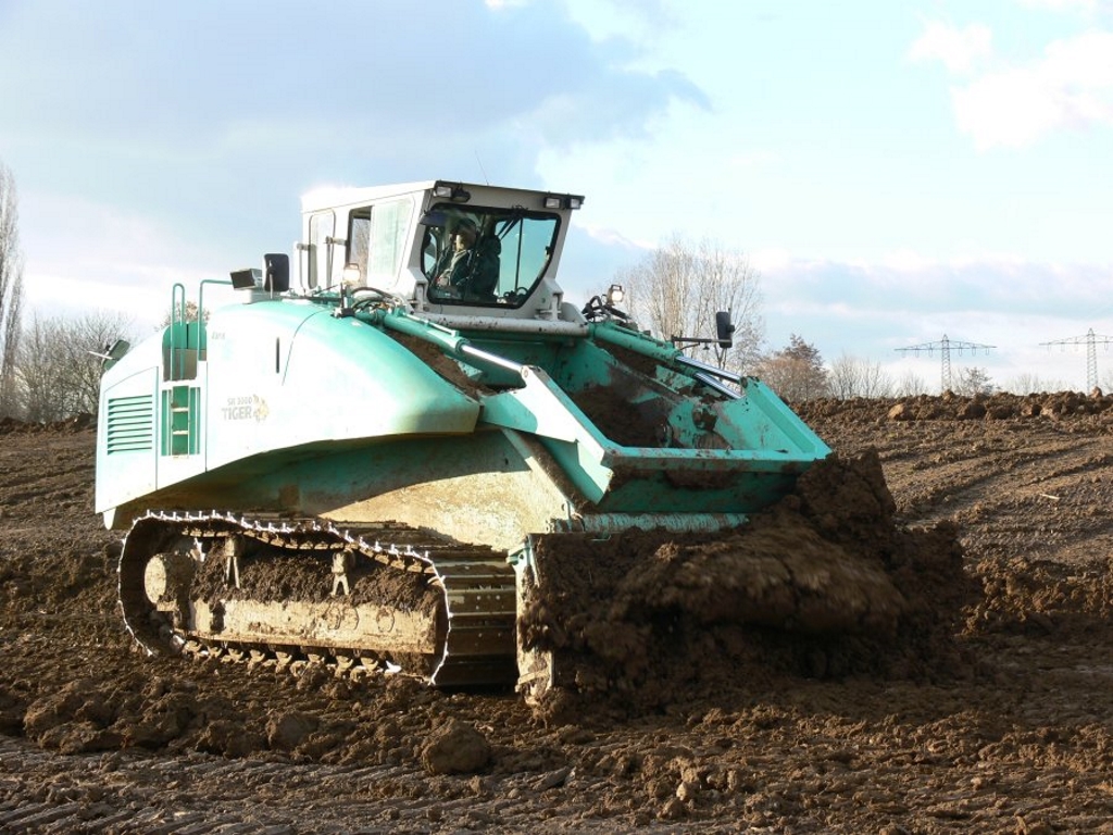

FRUTIGER.

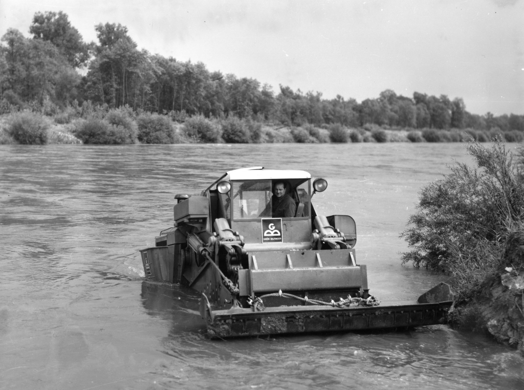

À partir de 1957 E. FRUTIGER+ Co. a importé les scrapedozers Allemands en Suisse. Au début, MENCK le ridiculisait un peu, "que réussira-t-il à faire avec un scraper dans ses montagnes", mais la machine a rapidement fait ses preuves sur les chantiers de construction difficiles .
Edwin Frutiger qui utilisait un Menck sur un chantier de rivière/barrage dans les alpes suisses à démontrer les capacités de cette machine devant des entrepreneurs Japonais qui ont souhaité importer le scrapedozer au Japon. E.Frutiger est donc à l'origine de l'accord de licence entre MENCK et NIPPON-SHARYO (NISSHA) pour une fabrication sous licence au Japon. L'entreprise Suisse a commencé l'importations des engins NISSHA à partir de 1967.
E.Frutiger créa en 1970 la "Confrérie du conducteur de scrapedozer" (Bruderschaft der Schürfraupenfahrer) visant à rassembler toutes les personnes ayant des connaissances et des compétences reconnues dans le domaine de l'utilisation des scrapedozers et diffuser davantage l'idée du terrassement avec ces machines.
Petite anecdote rigolote :lol: : Les conducteurs de scrapedozers méritants sont nommés chevaliers lors des assemblées générales annuelles selon une procédure solennelle comprenant le battement d'un maillon de chaîne. Elle est accompagné d'un vin du vignoble de la Confrérie dont l'étiquette est ornée d'un scrapedozer. Quel autre engin de chantier est encore empreint d'autant d'éthique ?
FRUTIGER importait en Europe les machines Japonaises SR264, SR280 (SR2000/SR2001) jusqu'à l'arrêt de la production au Japon à la fin des années 1990, à ce moment là FRUTIGER BAUMASCHINEN & CO (géré par le fils Urs Frutiger) reprit le développement de nouvelles machines.

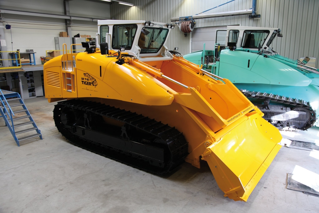

Le SR280P Japonais réimporté sous le nom SR2000/2001 deviendra au final le SR-T10 de 10m³ avec quelques modifications dont la modification du système de direction avec la mise en place d'un système hydrostatique et un joystick de contrôle.
À partir des années 2000, ils ont travaillé en interne sur leurs propres machines pour répondre aux exigences du marché Européen. D'abord avec le SR3000 Tiger pesant presque 40 tonnes qui deviendra SR-T18 de 15 à 18m³ de capacité. Ce scrapedozer est le plus gros au monde réellement commercialisé.
Pour compléter leurs gammes de machines, ils ont formé en 2009/2010 une joint-venture avec leurs sous-traitant Chinois HUNAN RUILONG HEAVY INDUSTRY pour la fabrication du SR-T12 de 12m³ de capacité que FRUTIGER importa en Europe jusqu'en 2014.
Actuellement FRUTIGER COMPANY AG ne fabrique plus aucun scrapedozer car il leur était difficile en tant qu'entreprise moyenne, de commercialiser leurs machines à un large public, mais ils possèdent encore un parc de location et assurent l'entretien et la remise à neuf des machines.
Ils fabriquent principalement des systèmes de débourbeurs, arrosage, ... via leur marque Mobydick.
Présentation de l'entreprise en vidéo : https://youtu.be/jMKw2UlhBZw
Vin_confrerie_Jahrbruch_Baumaschinen2004 (2).jpg (136.76 Kio) Vu 31724 fois

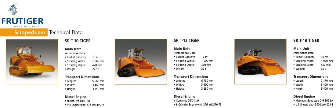

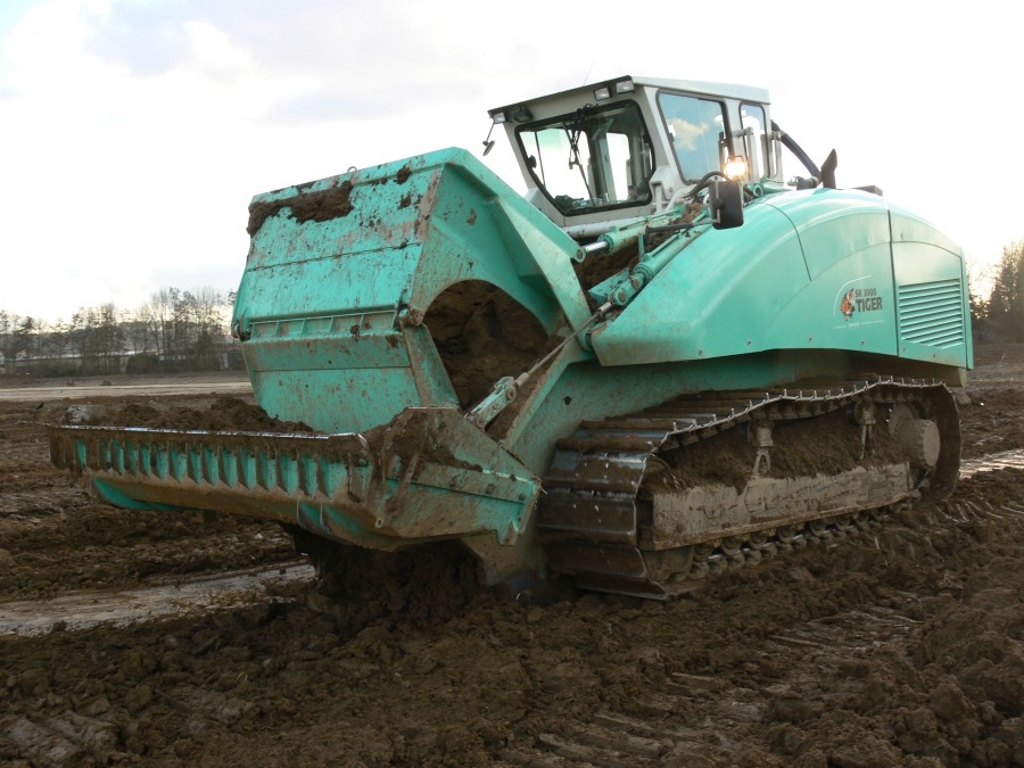

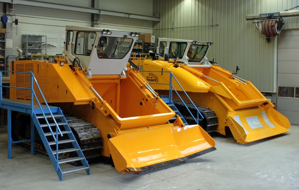

La gamme "Tiger".

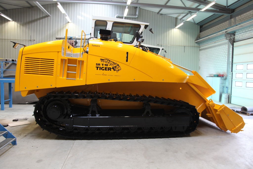

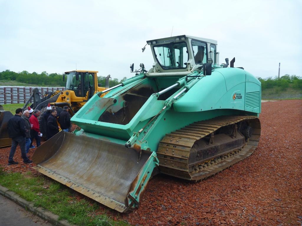

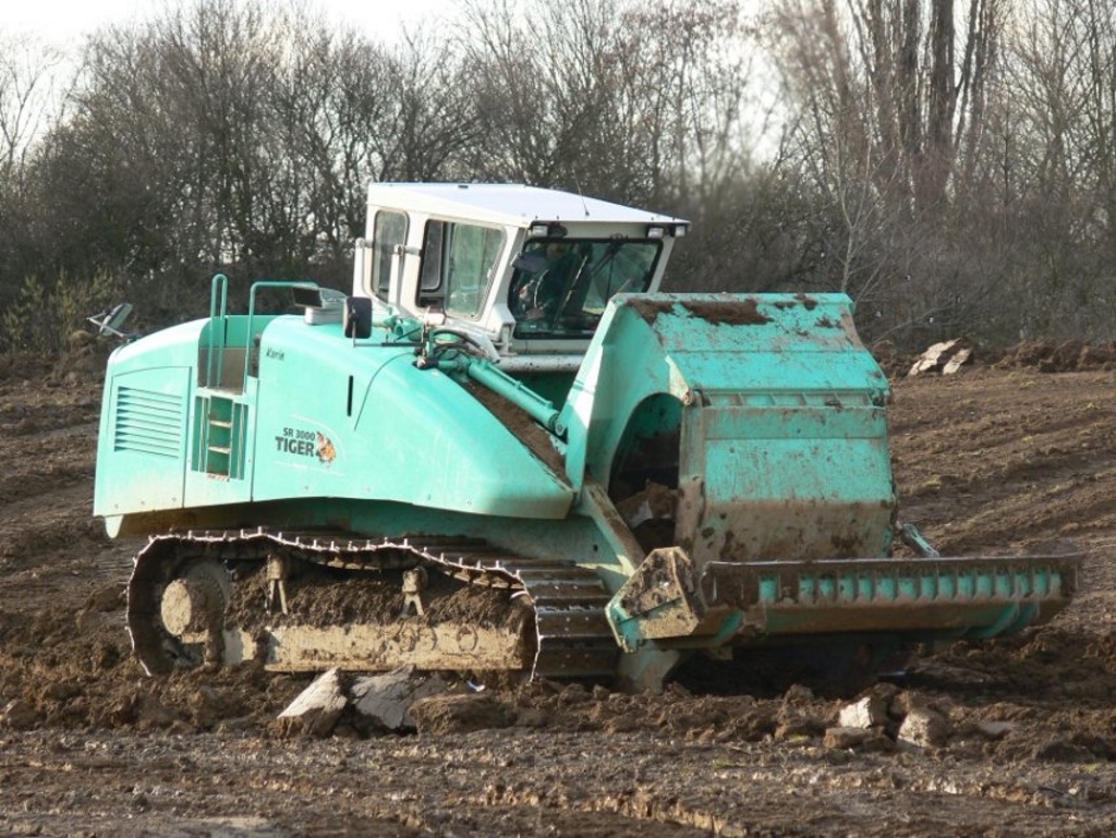

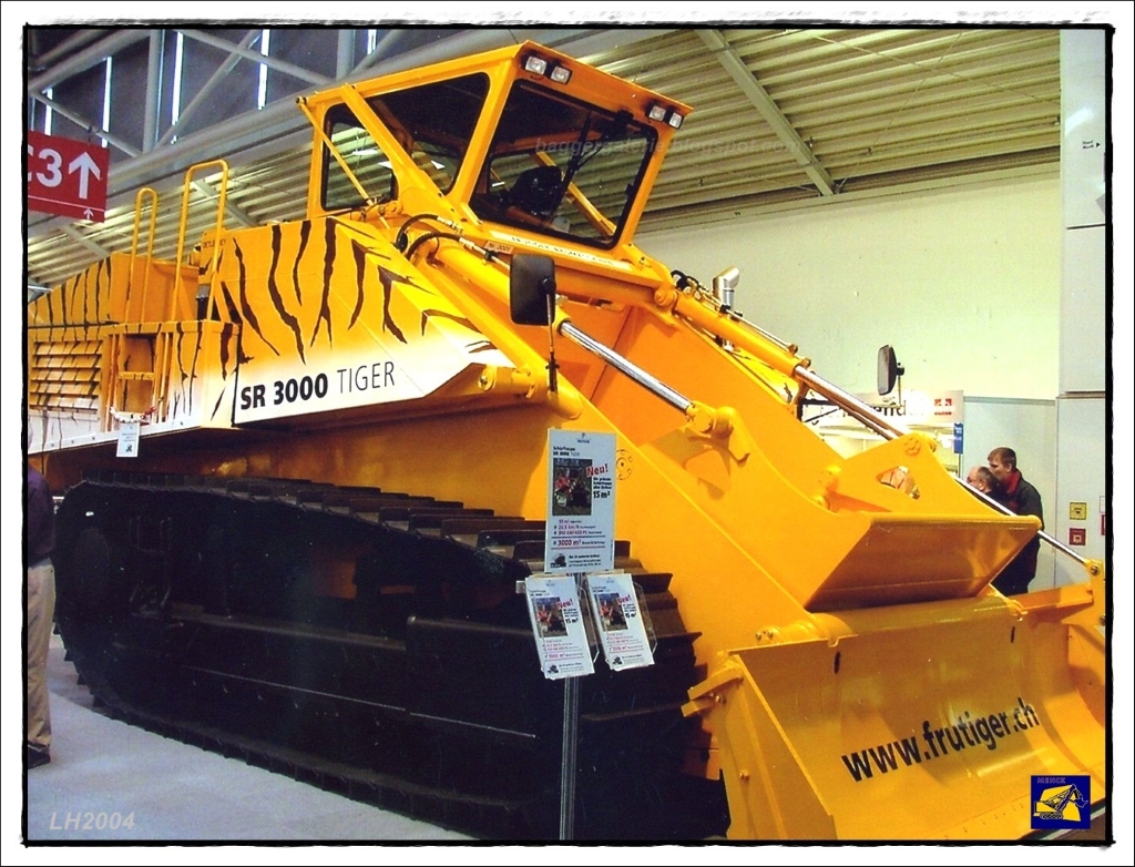

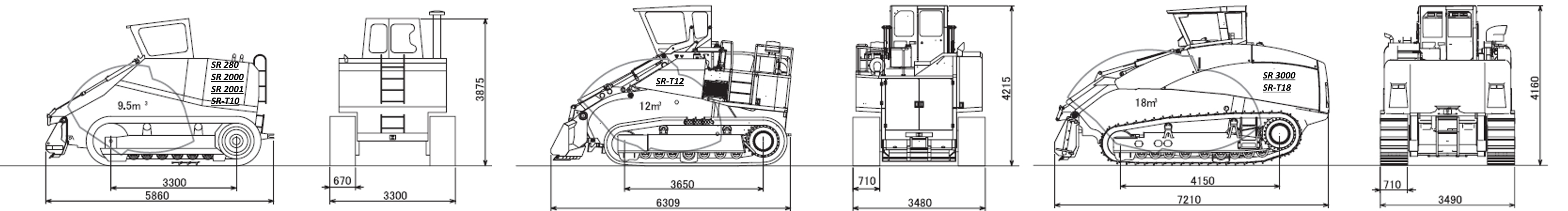

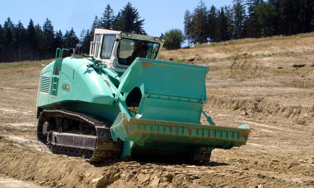

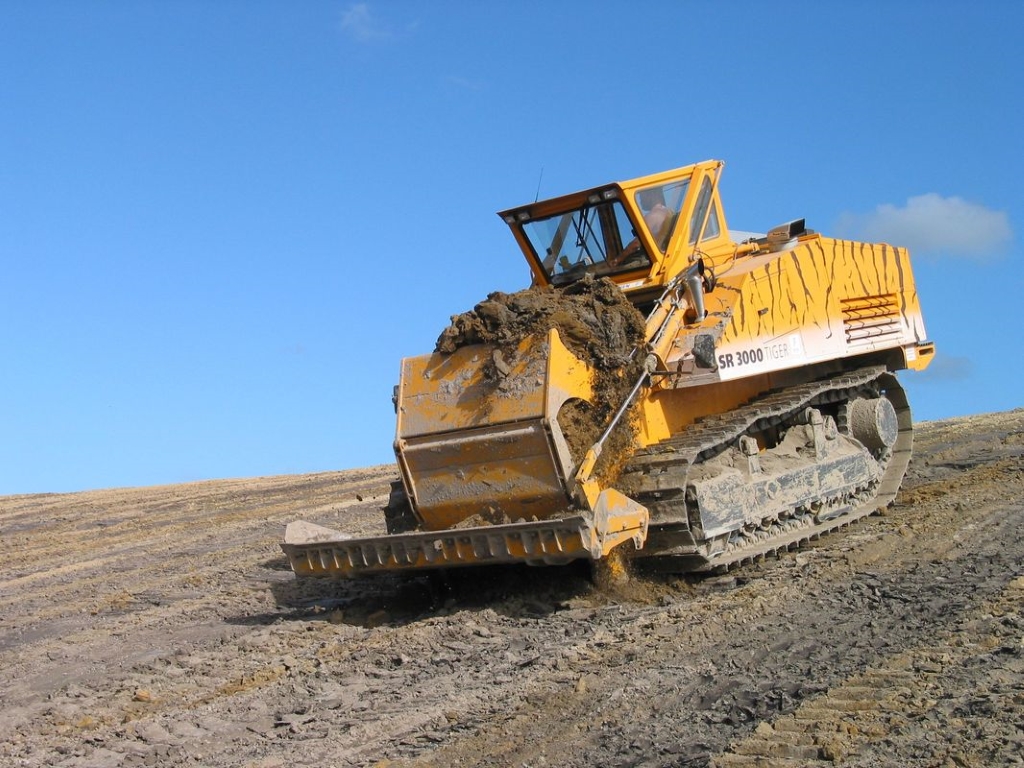

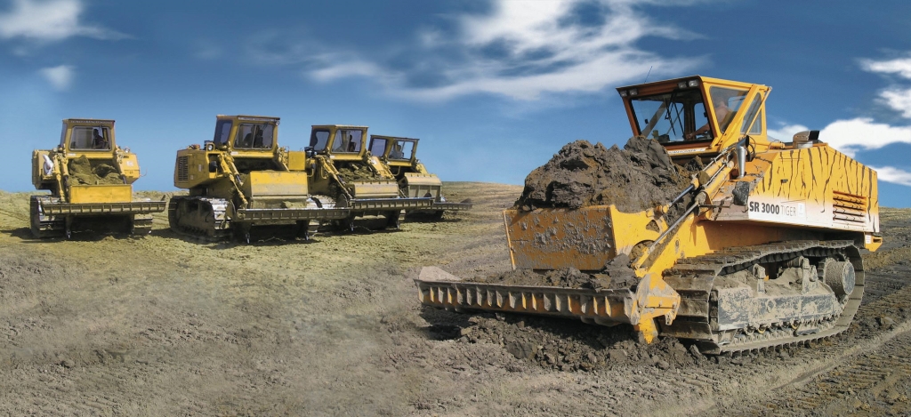

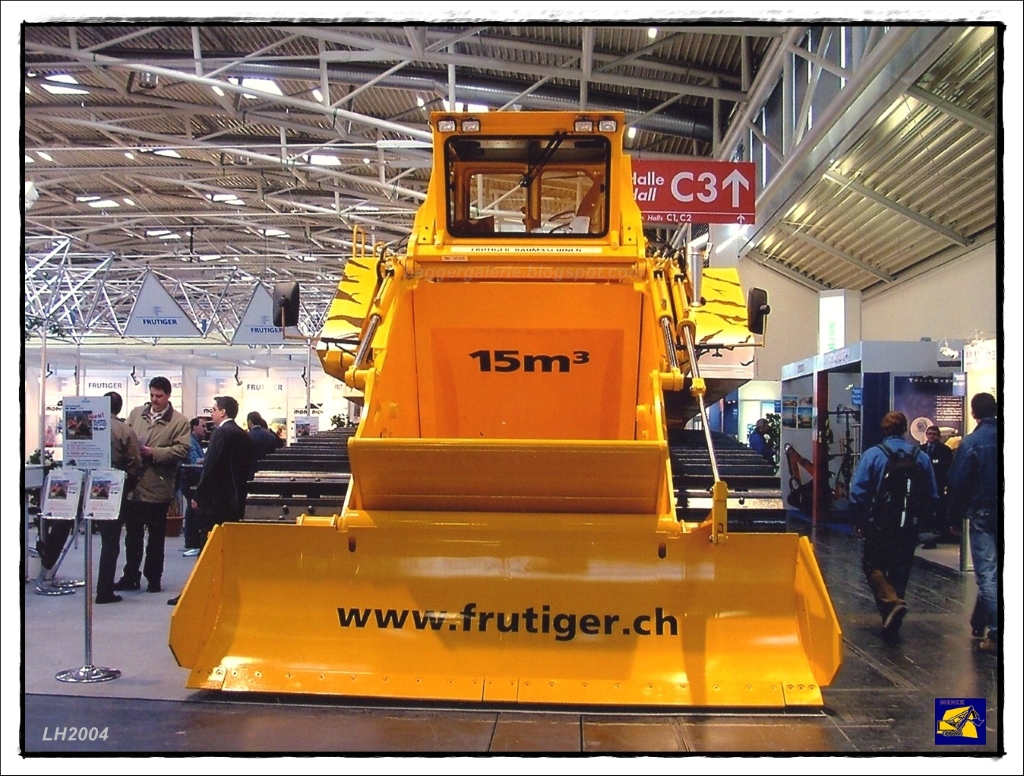

Le plus gros scrapedozer commercialisé, FRUTIGER SR3000 / SR-T18
Dans les années 2000, FRUTIGER ont développé en interne le SR3000 Tiger, d'un poids de 38 tonnes avec une capacité de 15m³ puis 18m³.
Les deux SR3000 de pré-série.
Le tout premier prototype.
La superbe présentation à la Bauma 2004 avec une cabine modifiée intégrant le système hydraulique d'inclinaison pour pouvoir basculé la cabine dans la caisse et ainsi limitée la hauteur pour le transport. Je pense que tout le monde se souvient de cette belle machine avec cette peinture "tigre". Malheureusement cette machine à subi une bien triste fin et n'existe plus.
Ce scrapedozer sera ensuite modernisé et "booster" pour atteindre 18m³ de capacité. Au final 9 SR3000/T18 ont été fabriqués, et 6 unités sont encore utiliser en 2023.
Caractéristiques :
  • Poids : 38 Tonnes.
  • Capacité de la caisse : 18 m³.
  • Largeur de travail : 1920 mm
  • Profondeur maximum de travail : 487 mm
  • Train de chenilles : Passini
  • Moteur : Mercedes-Benz V8 de 470 chv (350kW).
  • Lame : droite.
Ci dessous des photos de Max Scholz.
SR-T18 X2 (1).jpg (474.72 Kio) Vu 35383 fois
SR-T18 X2 (2).jpg (438.46 Kio) Vu 35383 fois

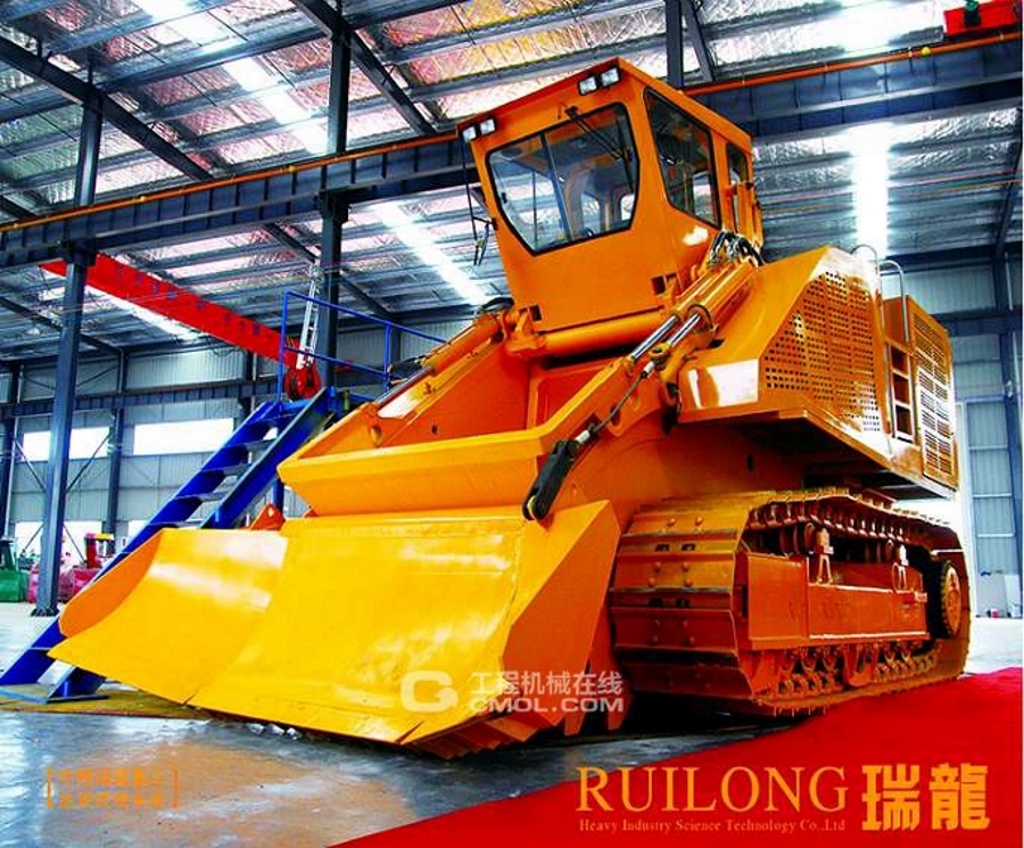

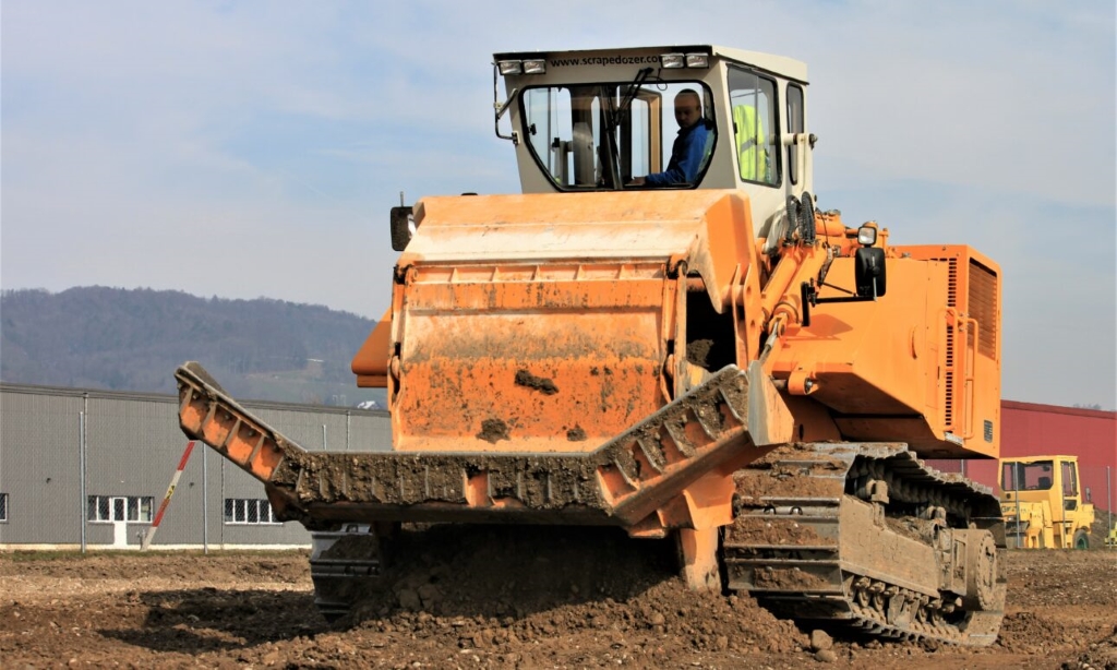

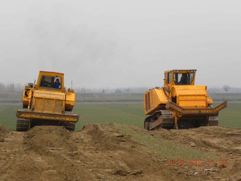

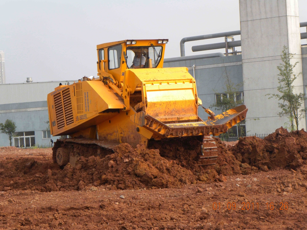

FRUTIGER - RUILONG HEAVY INDUSTRY.
FRUTIGER est depuis le début un acteur important sur le développement et la distribution des scrapedozers bien qu'ils n'en fabriquent plus actuellement.
Pour avoir une machine intermédiaire entre leurs SR-T10 de 10m³ et le SR-T18 de 18m³ ils ont décidé de développer le SR-T12 de 12m³.
En 2009/2010 ils ont fait appel à leurs sous-traitant Chinois ; HUNAN RUILONG HEAVY INDUSTRY SCIENCE & TECHNOLOGY pour fabriqué le SR-T12 en respectant pleinement et intégralement le cahier des charges de FRUTIGER. Ce qui permettait également à ce dernier de continuer son implantation sur le marché Chinois et de limité les coûts de fabrication.
RUILONG basé à Changsha, avait alors investi énormément et embaucher une équipe technique professionnelle composée de 36 ingénieurs nationaux et de 8 experts Frutiger venus de Suisse.
Le RUILONG / FRUTIGER SR-T12 a été présenté sur plusieurs salons comme la Bauma China 2010.
Malheureusement chez nous en Europe, il n'a pas connu de grand succès et il est aujourd'hui très rare, néanmoins le SR-T12 ainsi que le SR2001 servent actuellement de base pour le développement d'un nouveau modèle de scrapedozer.
Caractéristiques :
  • Poids : 32 Tonnes.
  • Capacité de la caisse : 12 m³.
  • Profondeur maximum de travail : 450 mm
  • Moteur : Cummins 6 cylindres de 335chv (276 kW) (STAGE III).
  • Système hydraulique : Rexroth , Parker.
  • Lame : semi-u.
Quelques vidéos importés du site internet Youku.
- https://youtu.be/BwjrWGuiyjI
- https://youtu.be/1MSZzRcTux0
- https://youtu.be/fbK2mVr9CVo
SRT12 (1).jpg (416.41 Kio) Vu 35378 fois

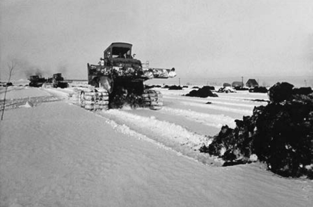

Les plus gros scrapedozers "prototypes" au monde.

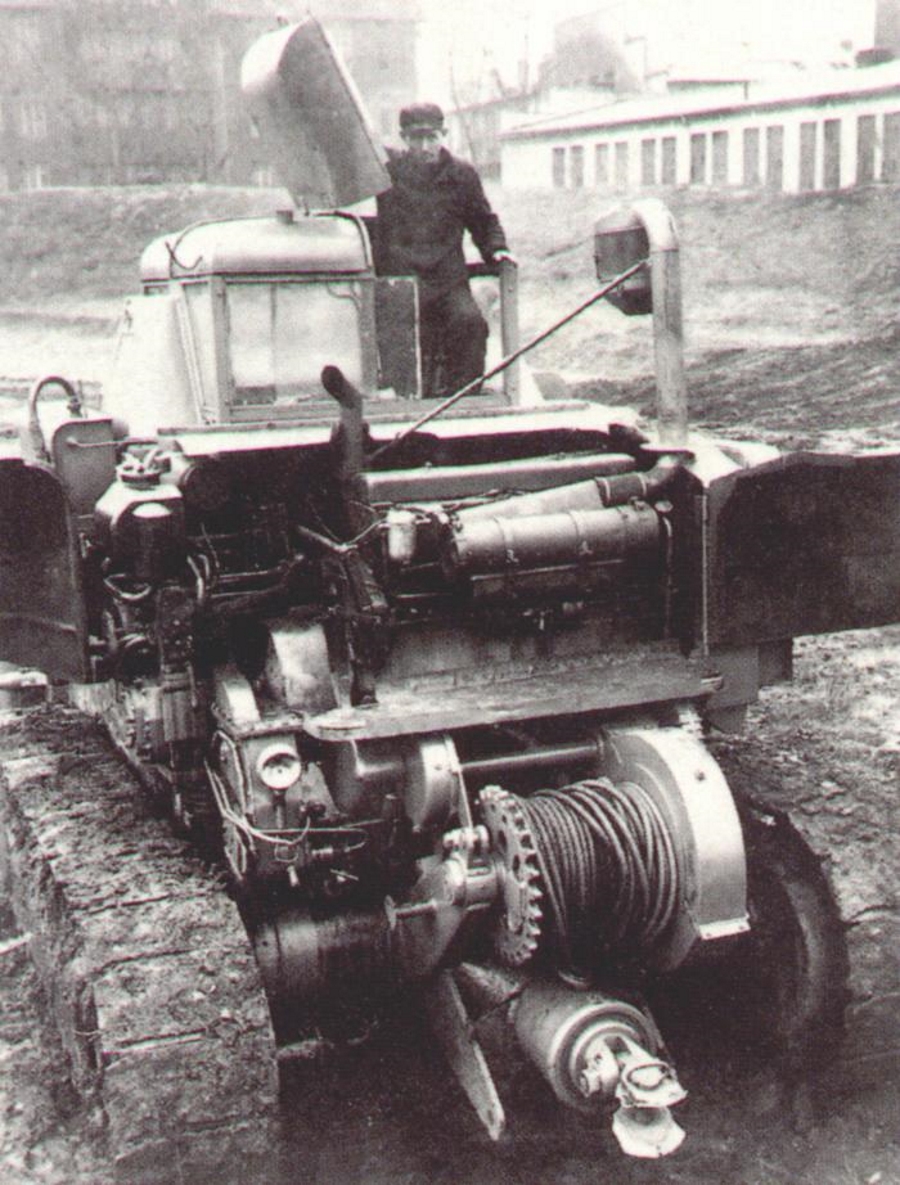

En Russie dans les années 1980-1990 deux fabricants se sont lancés dans la conception de scrapedozers gigantesques ! Difficile de retrouver des informations précises sur ces deux machines.
Sources :
- http://uncle-vova.com/card/dz-194-dizel ... -djet-350/
- https://official.satbayev.university/do ... йымбек.pdf
- http://www.vniisdm.ru/history/

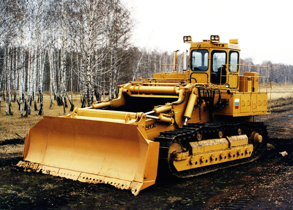

La société CHELYABINSK TRACTOR PLANT CHTZ (Челябинский тракторный завод "ЧТЗ") a commencé par fabriqué le DZ-194 basé sur les composants du bulldozer DET-350. Ce scrapedozer a été crée en un seul exemplaire.
  • Poids à vide : 60 tonnes.
  • Capacité : entre 15 et 18m³.
  • Puissance : 350 chv.

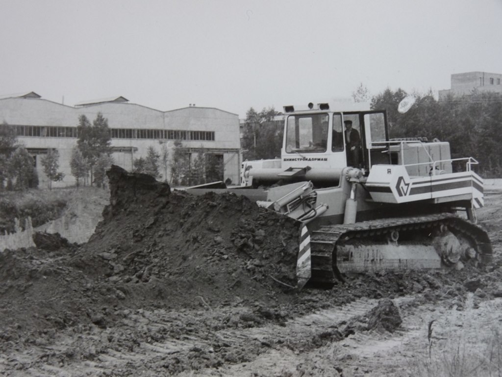

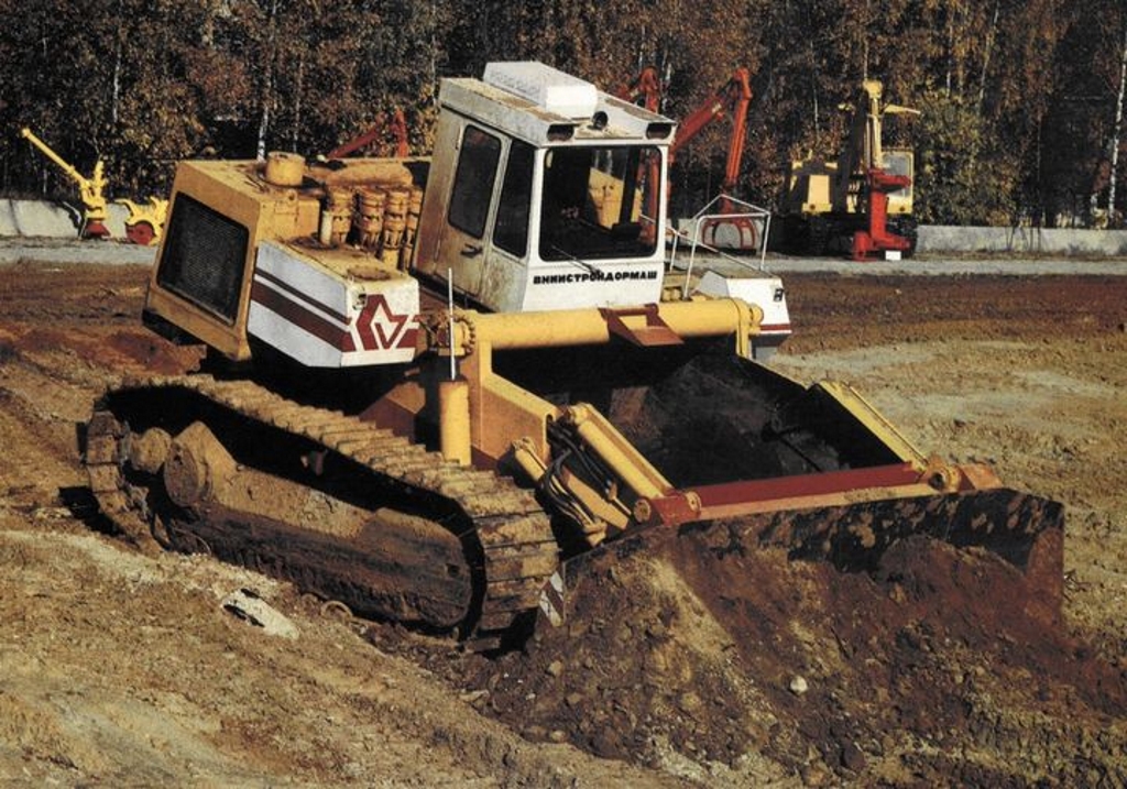

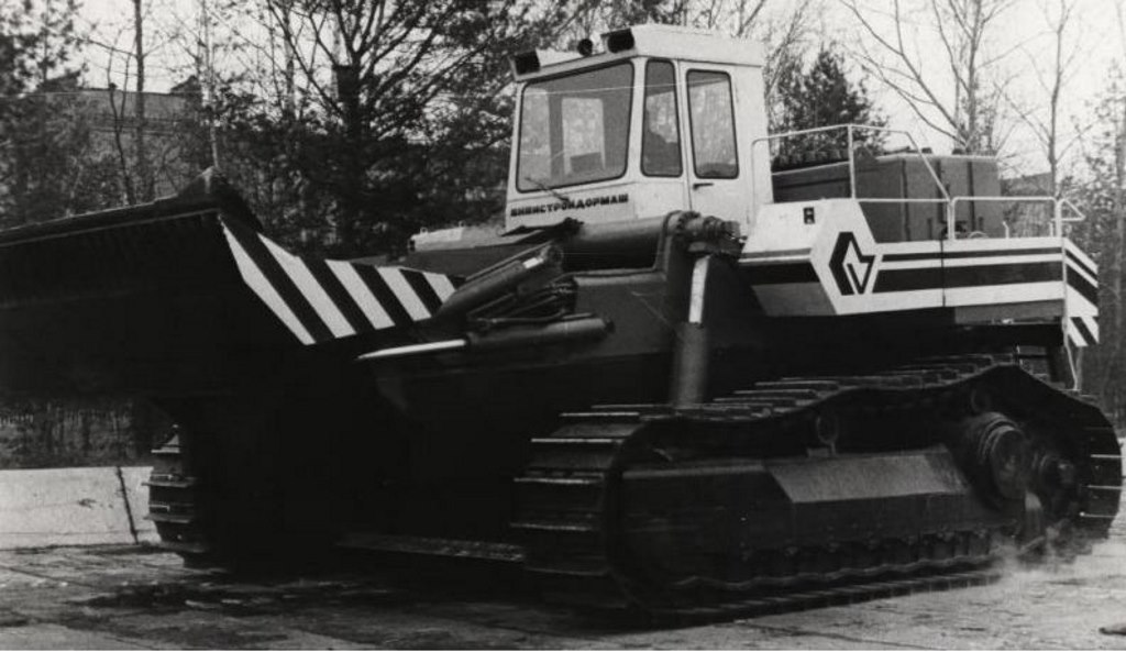

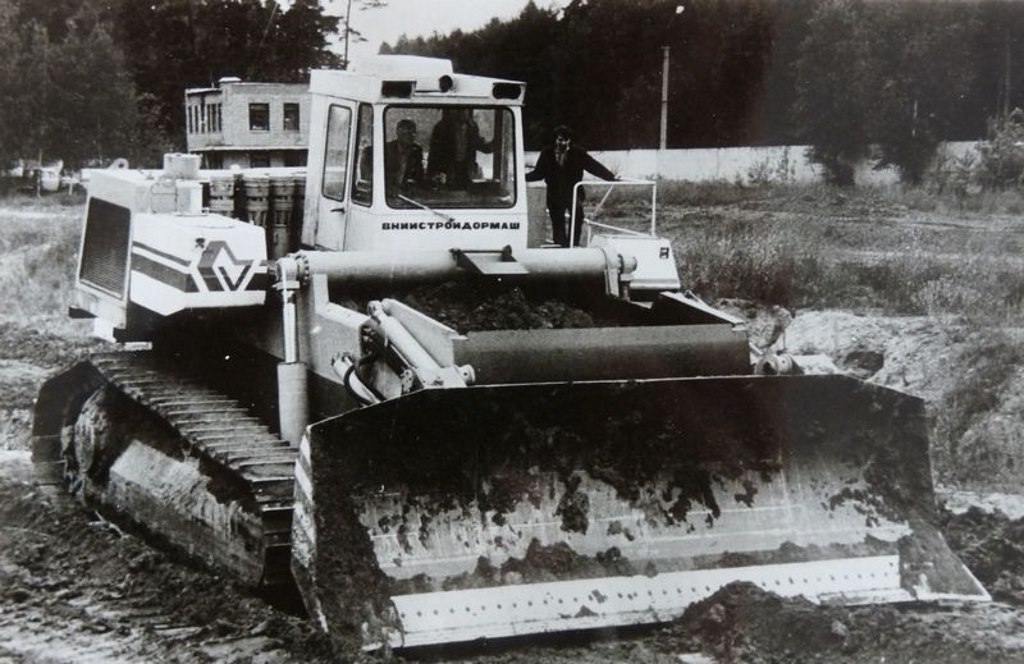

VNIISTROYODORMASH( ВНИИстройдормаш) (Institut de recherche sur la construction et le génie routier) a conçu en 1983 un second scrapedozer encore plus impressionnant, le ZTM-25, qui est à ce jour le plus gros au monde. Cette machine a subi des tests approfondis à la mine de Kholodny dans le nord-est de la Fédération de Russie.
Une analyse des paramètres technique de travail a indiqué que cette machine aurai pu devenir la principale dans le développement des gisements friables dans l'industrie minière.
Malheureusement ce projet a été arrêté à la suite de casse et de fissure lors des essais.
  • Poids : 70 tonnes à vide et jusqu'à 115 tonnes à charge.
  • Capacité : 25m3.
  • Puissance : 500-550 chv.
proto ВНИИстройдормаш (1).jpeg (153.97 Kio) Vu 32565 fois
proto ВНИИстройдормаш (2).jpeg (143.4 Kio) Vu 32565 fois
YAMAZAKI SRY-E.
yamazaki factory.JPG (121.64 Kio) Vu 27760 fois

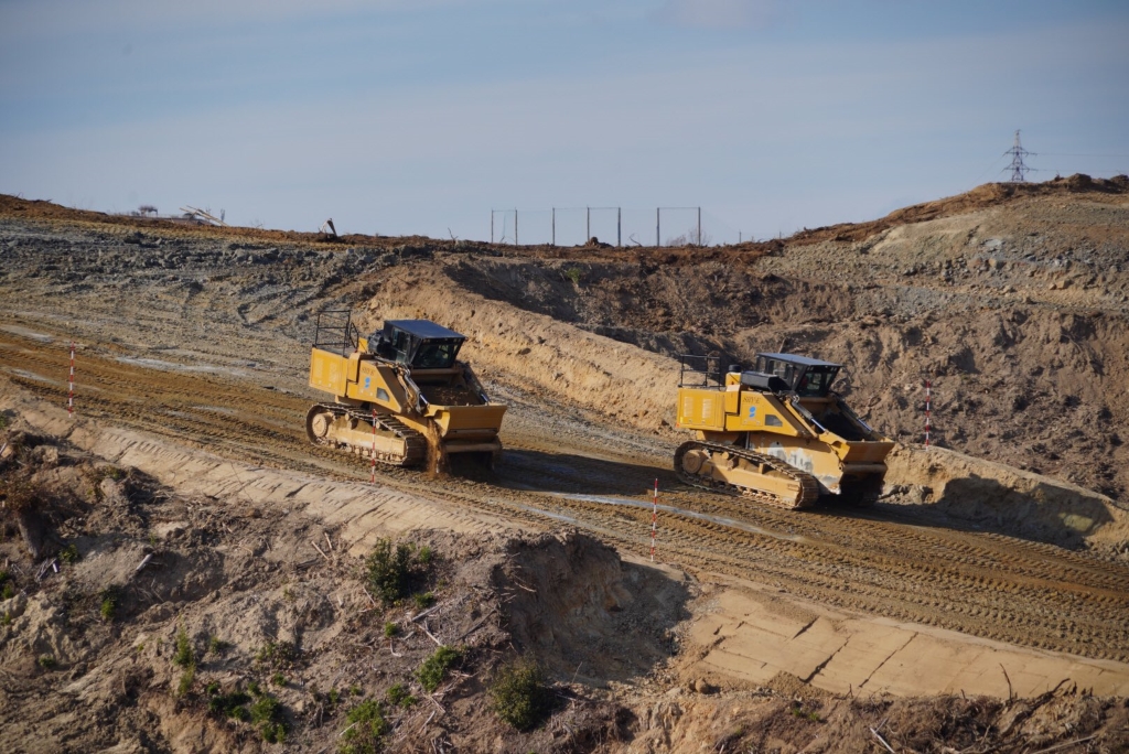

L'entreprise Japonaise YAMAZAKI CONSTRUCTION Co ltd est l'une des plus importantes entreprises de construction du pays (terrassement, génie-civil)
Ils possèdent pas moins de 480 machines, notamment 120 bulls, 60 pelles, 70 tombereaux et surtout 25 scrapers (scrapers sur chenilles et scraps tractés derrière des D9)
Leur site internet : www.yamazaki.co.jp
Leur flotte de scrapedozers NIPPON-SHARYO SR280P (SR2000/SR2001) est vieillissante et difficile à entretenir à cause du manque de pièces détachées.
C'est pourquoi, il y a quelques années, ils ont décidé de développer en interne eux-mêmes un tout nouveau scrapedozer moderne, le SRY-E.
Les seules informations disponibles à son sujet on été partagé sur un magazine local.
Magazine disponible sur Amazon ici : www.amazon.co.jp/gp/product/4863966733/ ... RJN5&psc=1
Scrapedozer SRY-E.
L'entreprise recherchait une base intéressante pour créer cette nouvelle machine et ainsi limiter les coûts de développement et de fabrication.
Rapidement le choix s'est tourné vers le Bull CATERPILLAR D7E dont plusieurs unités étaient disponible.
Pour construire ce nouveau scrapedozer, leur société YAMAZAKI MACHINERY (en charge de la conception et fabrication) récupèrent beaucoup de pièces du D7E ; le train de chenilles, le moteur, les pompes, la transmission électrique, l'intérieur de la cabine etc... Et ils fabriquent eux-mêmes la structure principale avec la caisse.
Le brevet est accessible ici : https://www.j-platpat.inpit.go.jp/p0200
Caractéristiques ;
  • Poids : 28,5 tonnes.
  • Capacité de la caisse : 10m3.
  • Vitesse Max : 15km/h en marche avant.
  • Moteur : Cat C9,3 Acert.
  • Transmission : électrique (Cat D7E)
Pour l'instant seulement quelques machines on été fabriquées, le SRY-E n°3 est sortie des ateliers en Janvier 2020. Au total ils prévoient de fabriquer 20 unités.
C'est le début d'un nouveau chapitre dans l'histoire compliquée du scrapedozer.
Edit fin 2023 : D'après les réseaux sociaux Japonais, tous les scrapedozers SRY-E prévus seraient fini d'être fabriqués. La société disposerait désormais d'un parc suffisant pour remplacer tous leurs Nippon-Sharyo lorsqu'ils seront en fin de vie ! Félicitations à l'équipe Yamazaki pour ce projet fantastique visant à pérenniser l'utilisation de scrapedozers sur leurs chantiers de terrassement pour les prochaines décennies !
Vidéos : https://youtu.be/LQ9RUpxmcQc - https://youtu.be/1GLjAXP5igQ - https://youtu.be/7JGAHC1RImc?si=8O1RjO0XRRehnYG4
Vidéo de présentation : https://youtu.be/xbpLo0mrC9g

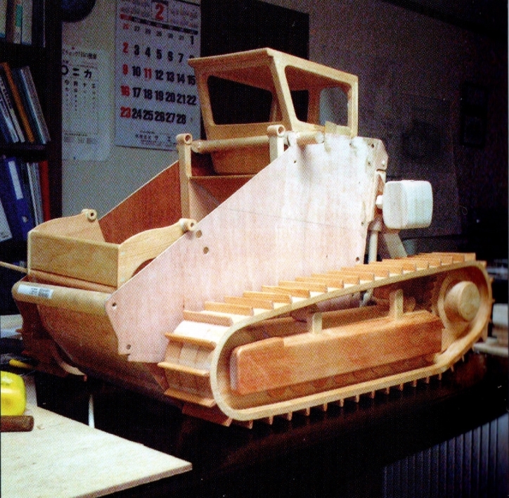

Ci dessous quelques images issu de l'article du magazine.
