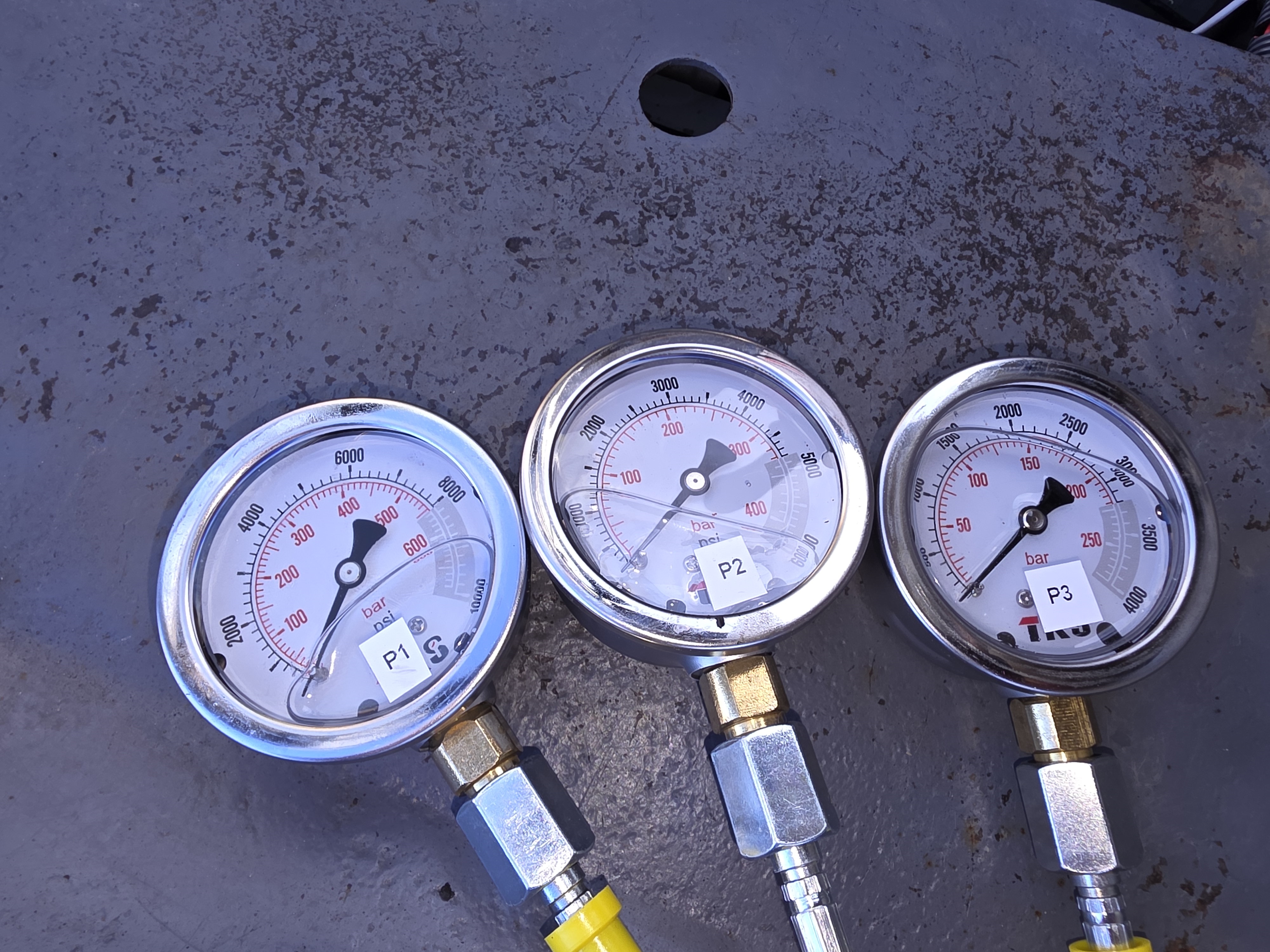

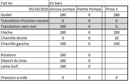

1)Pression Ok en sortie des deux pompes lorsque les éléments sont utilisés.
(Les mesures ont été effectué avec un seul mouvement actif).
Avec trois manomètres, on a une vue globale a l'instant T.

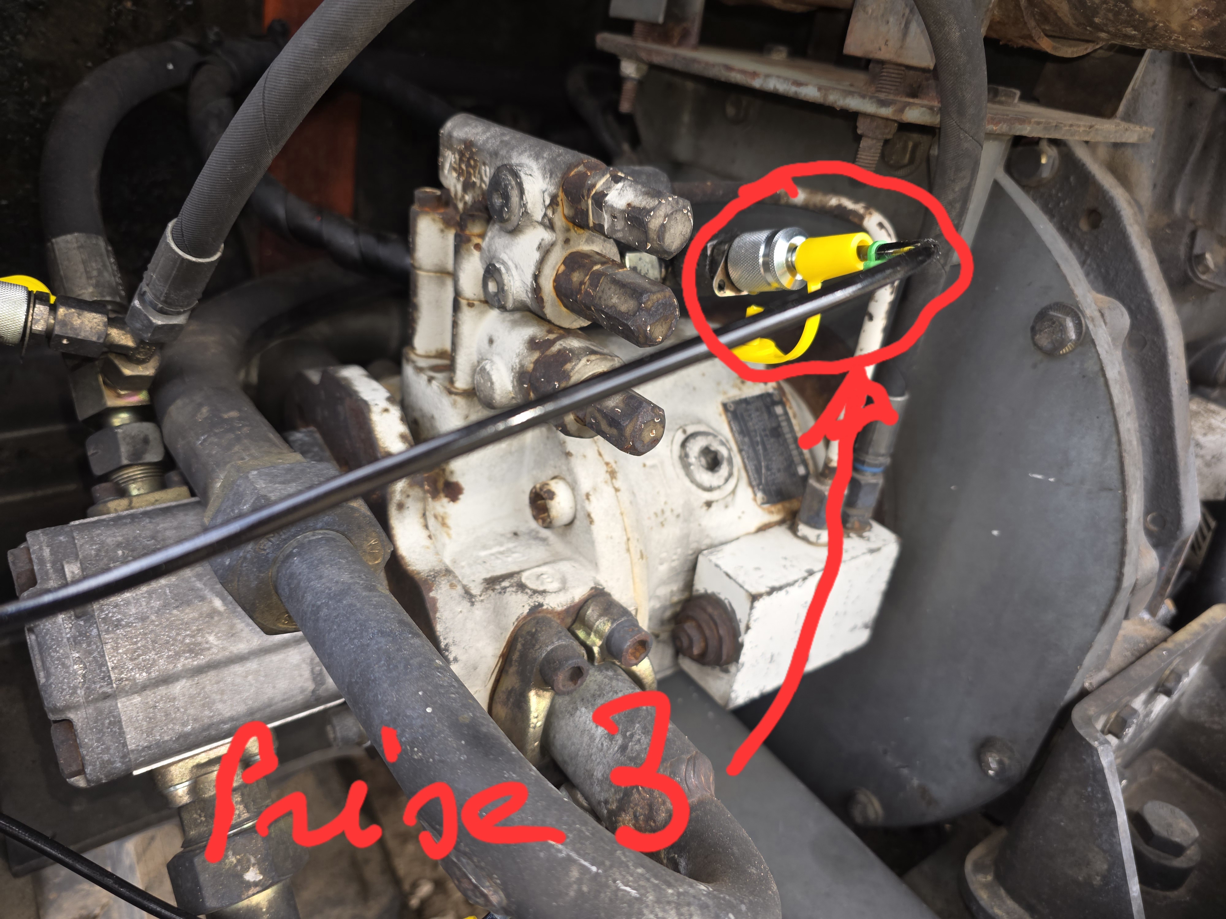

Photo de la prise 3.

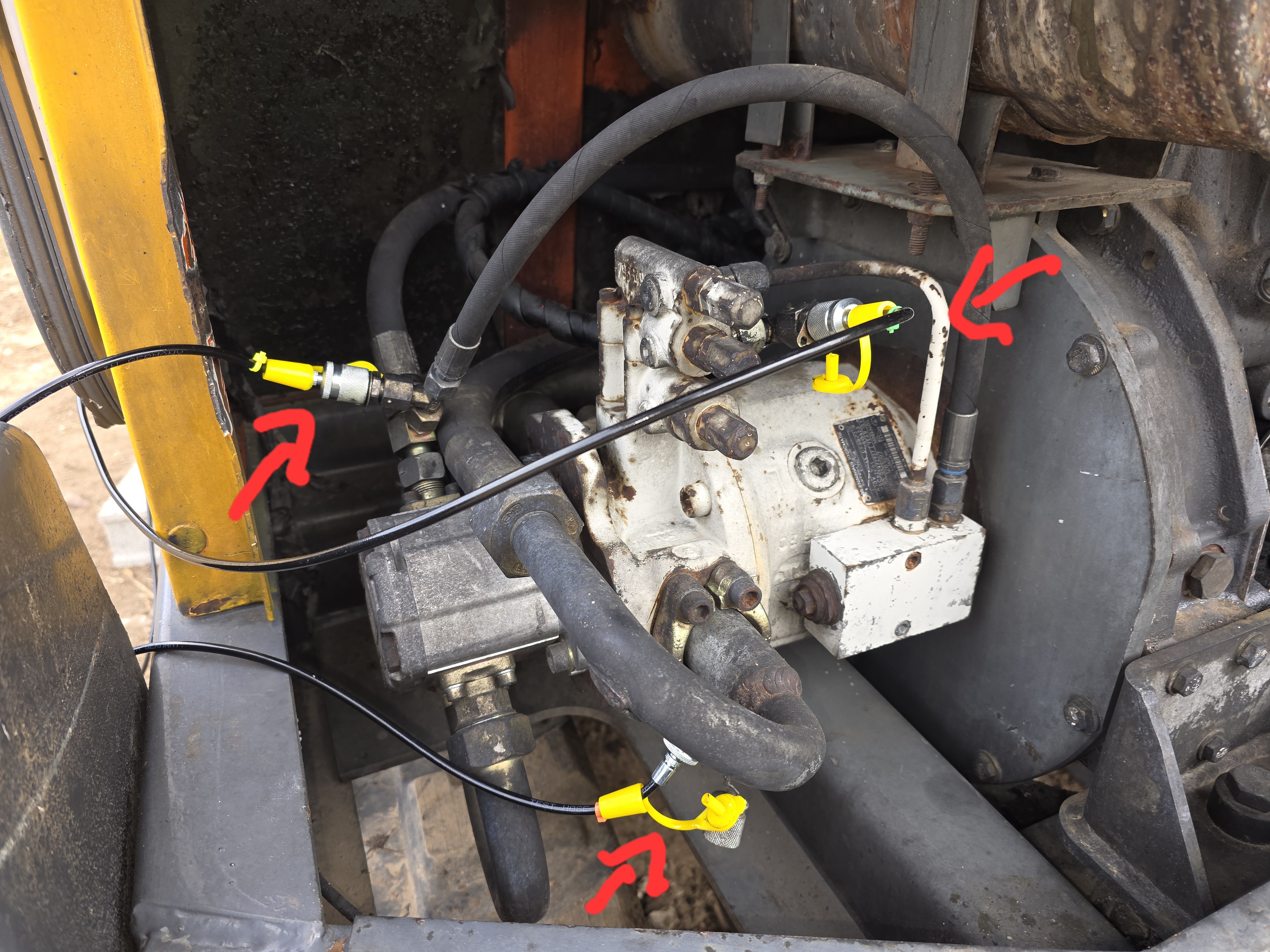

Vue d'ensemble des deux pompes.
Vue d'ensemble des pompes.jpg (3.05 Mio) Vu 3564 fois

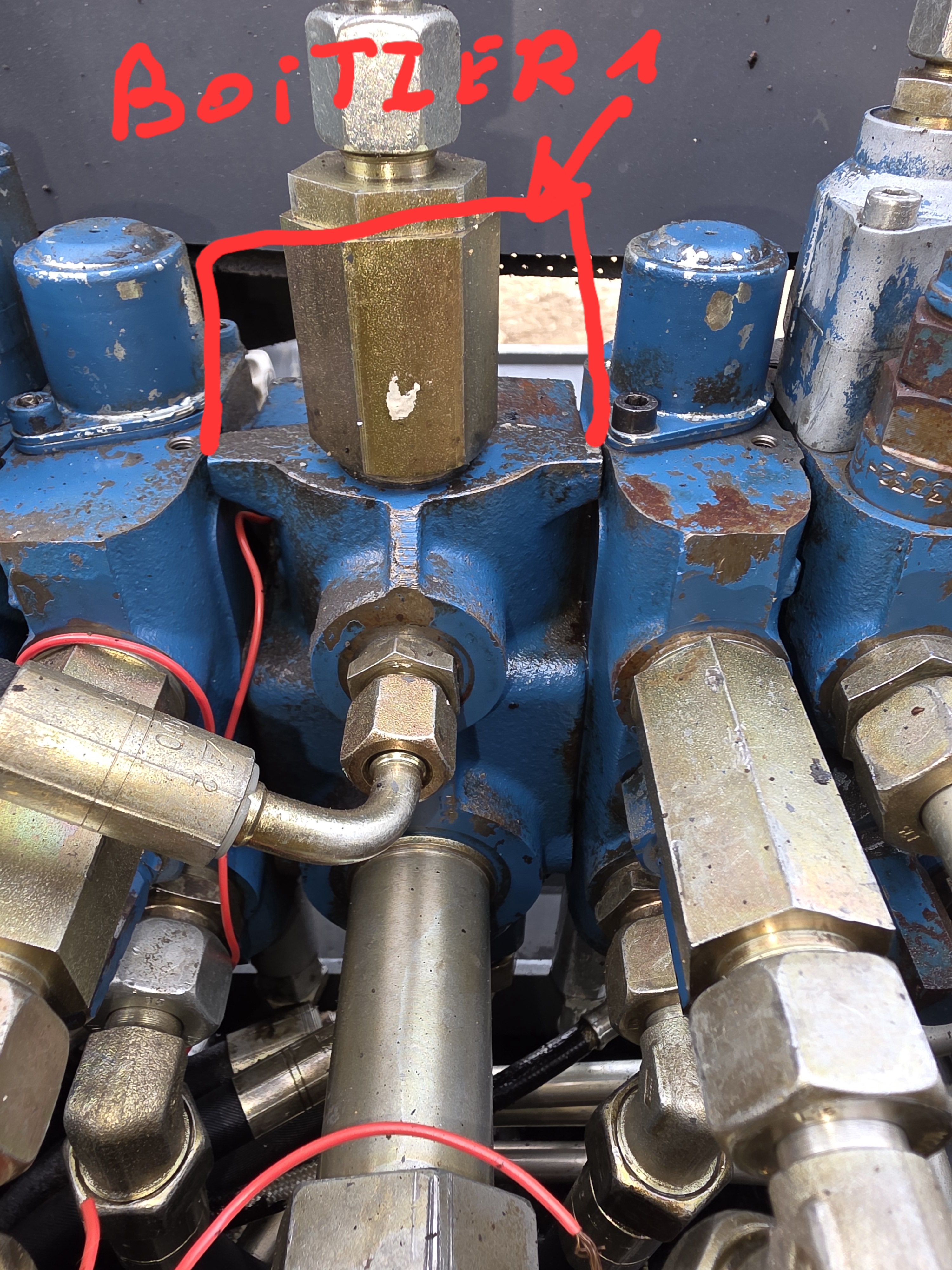

Le fameux boitier1.
Boitier 1.jpg (2.45 Mio) Vu 3564 fois
Je pensais que cela n'était q' un simple T qui envoyait l'huile a droite et a gauche.
J'attends avec impatience vos avis et surtout de la lumière en ce qui concerne le boitiers 1.
