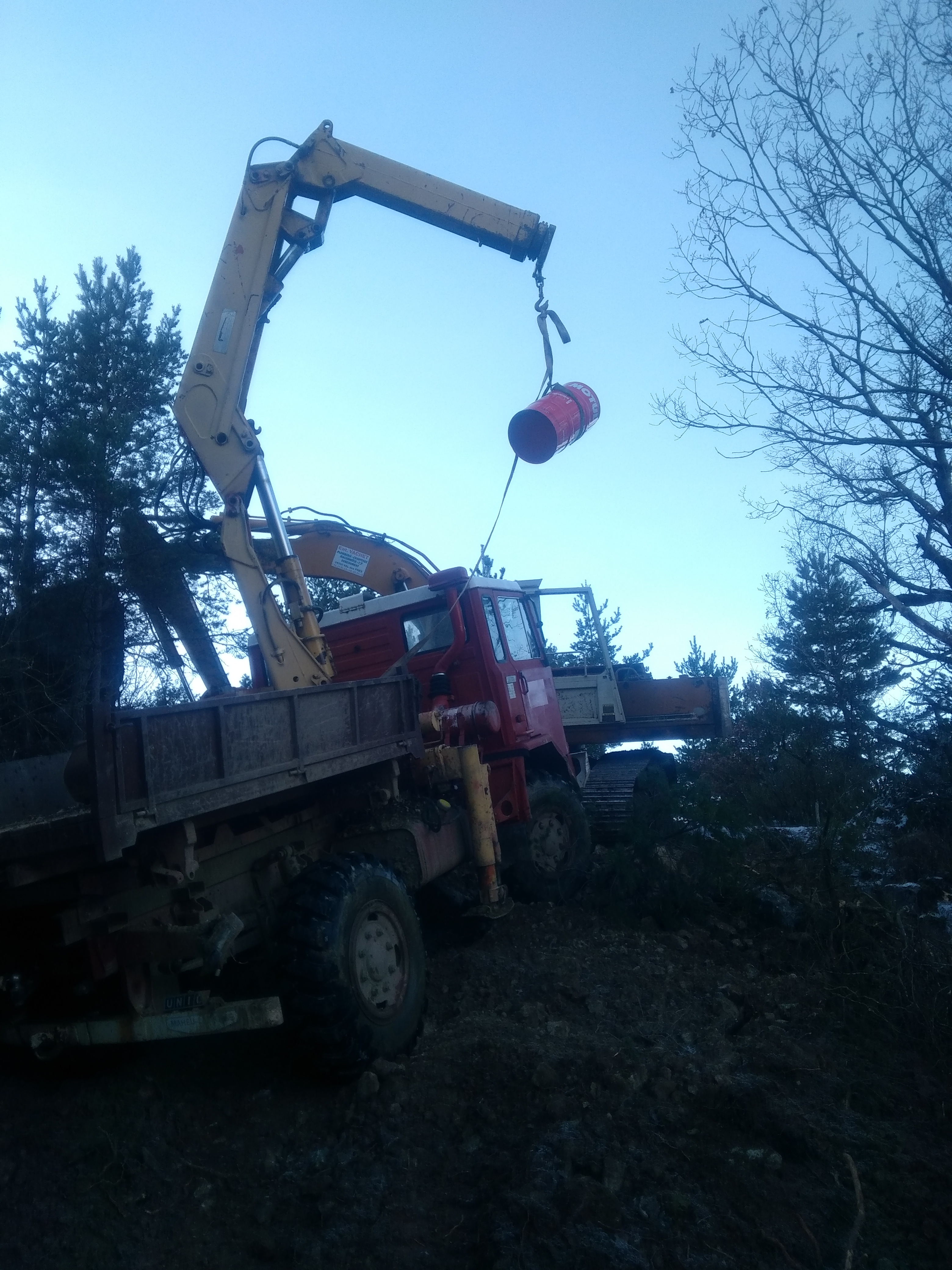

Manque d'huile, avec la pente, en tournant la tourelle de 90°, la prise d'huile du circuit auxiliaire qui est bien au dessus du fond du réservoir se retrouve au delà du niveau, désamorçage et stop tout instantané. Pas besoin de capteur de niveau ni d'électronique, sécurité implicite.
Ravitaillement en vol avec Unic PC75 et grue Atlas et chantier fini.

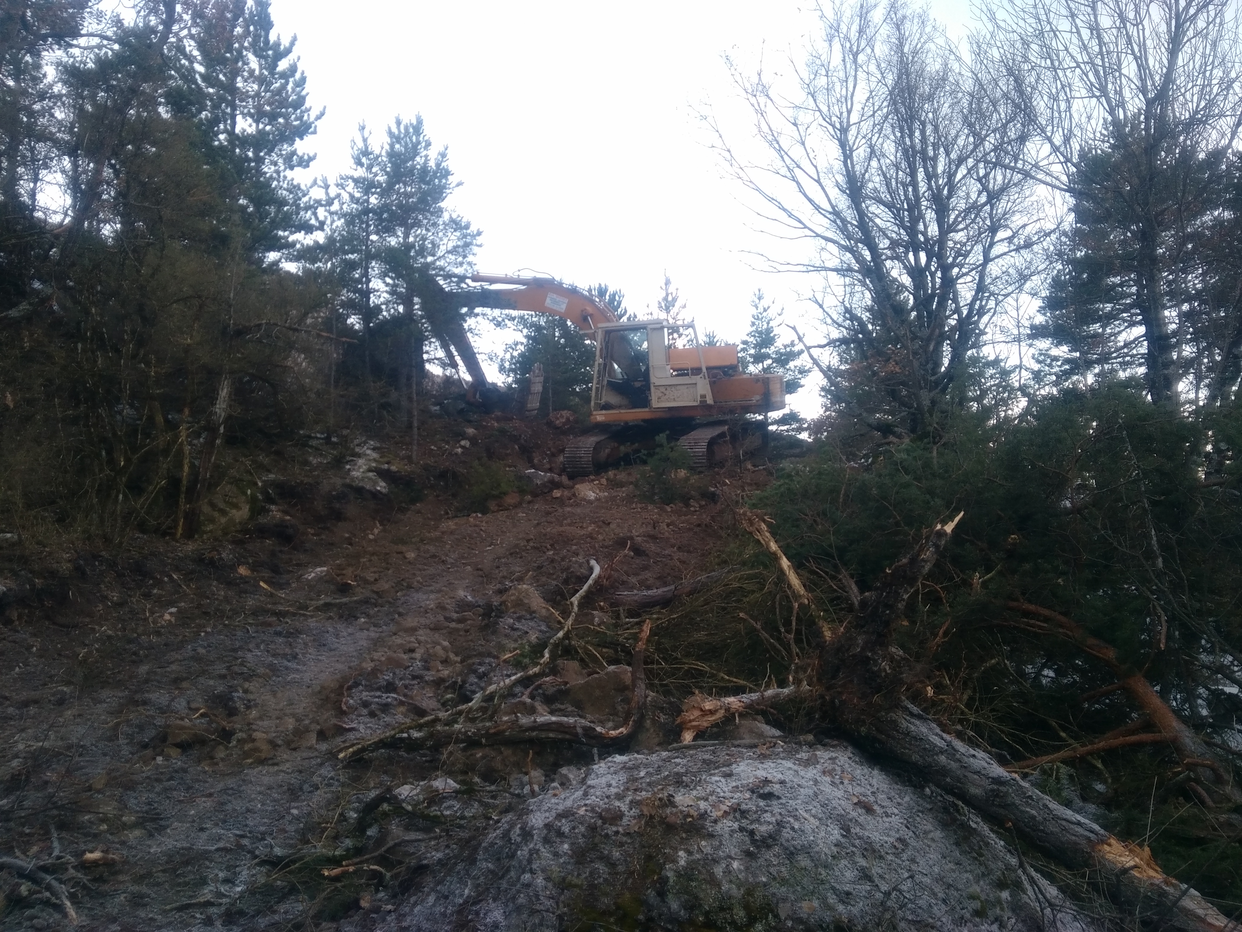

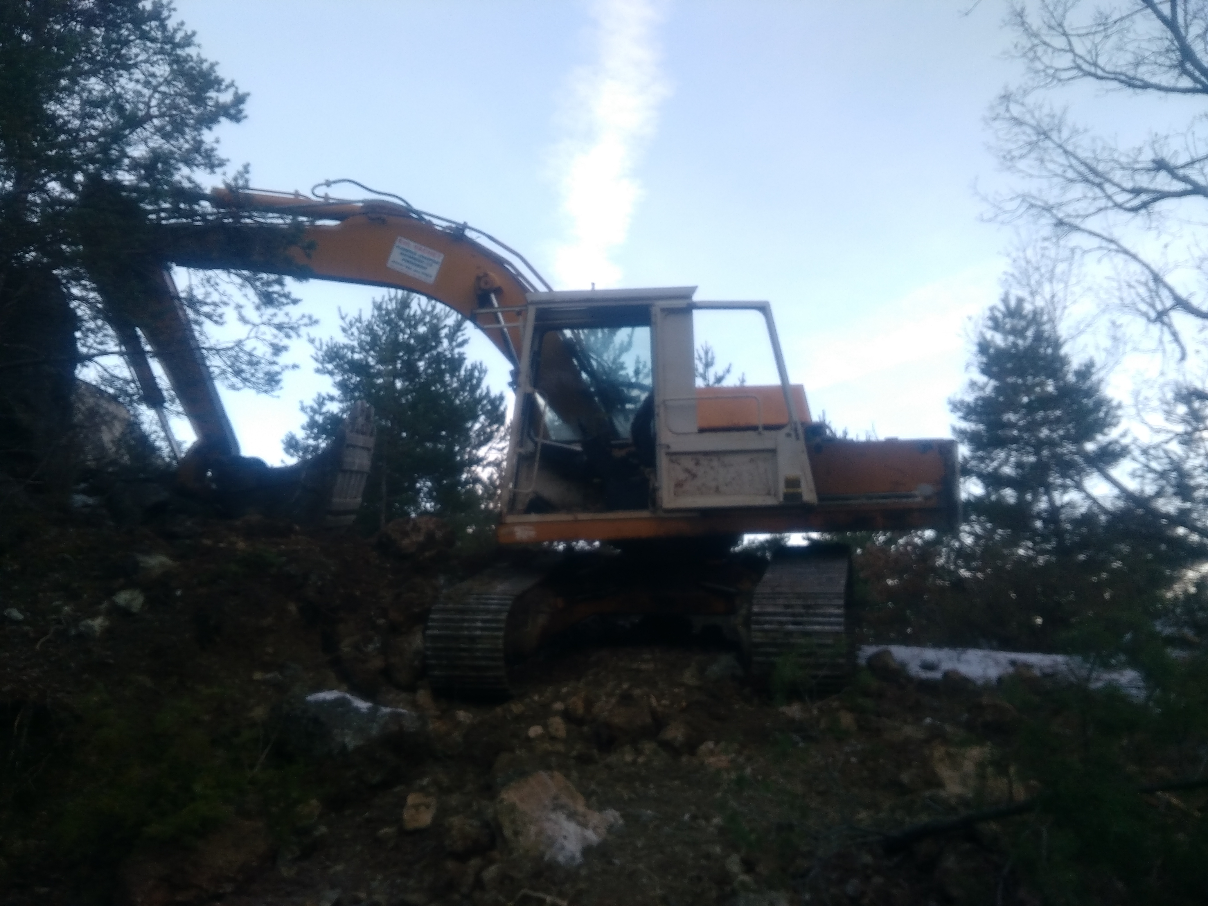

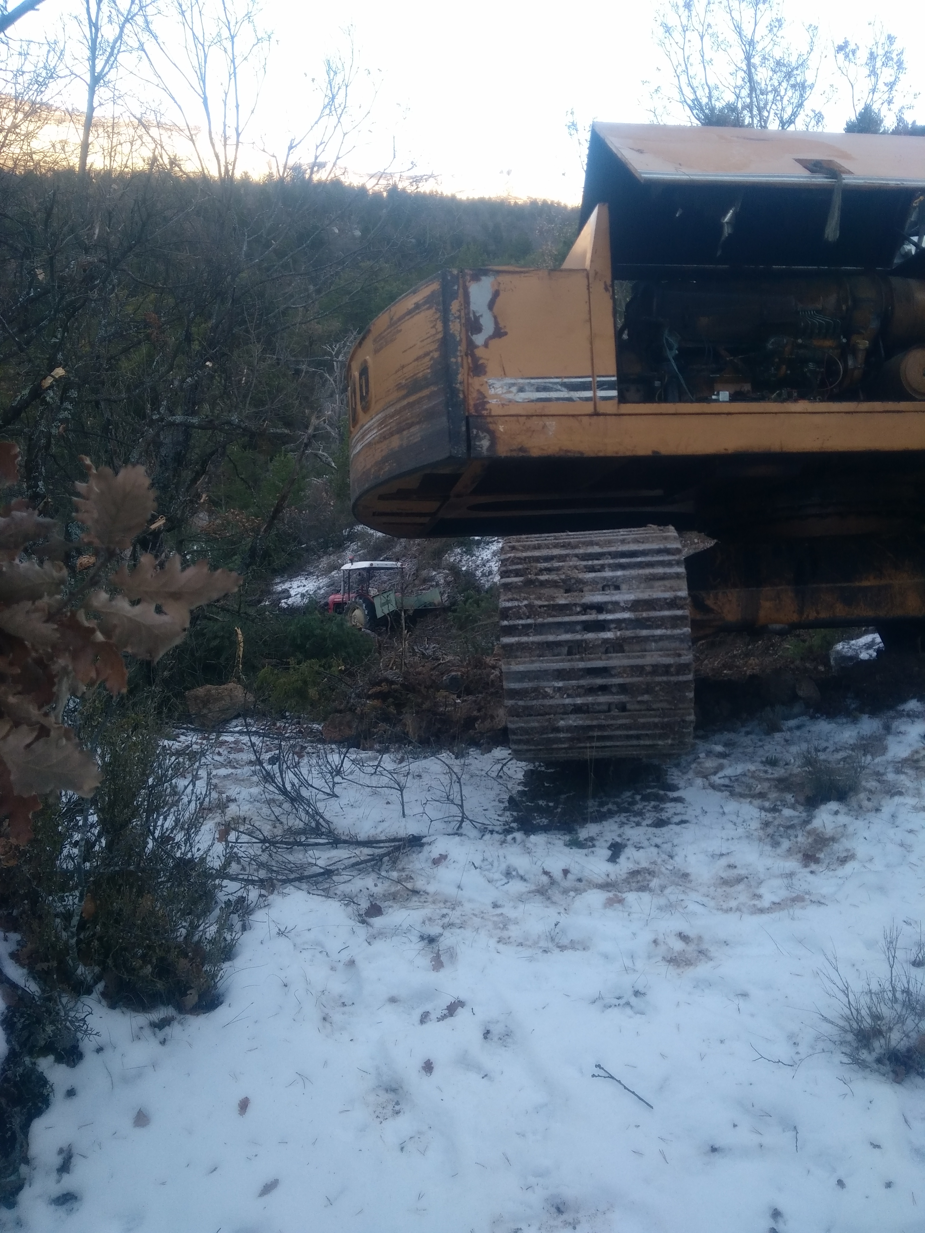

Il s'agit d'une piste d’accès pour le porteur à une coupe de bois. Pente 20% mini.
Comme promis, quelque photos qui ne rendent pas bien compte de la pente.
