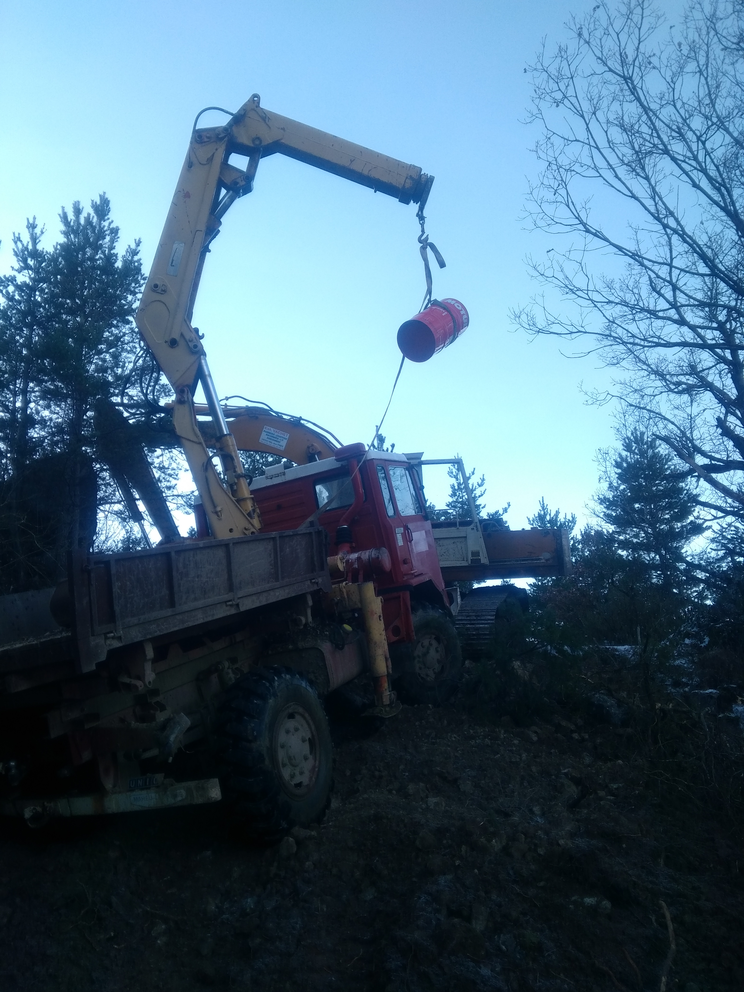

Ravitaillement en vol avec Unic PC75 et grue Atlas et chantier fini.

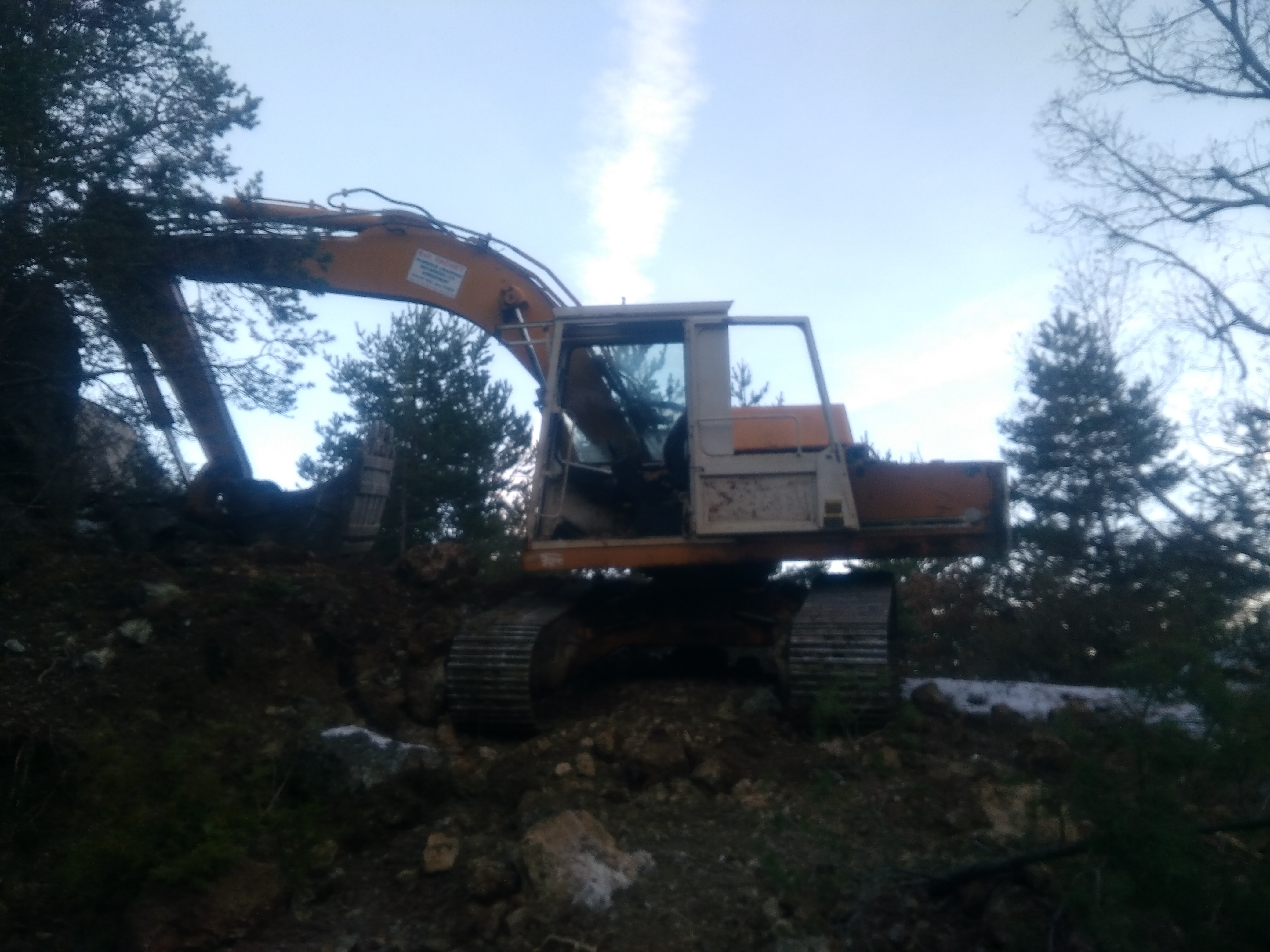

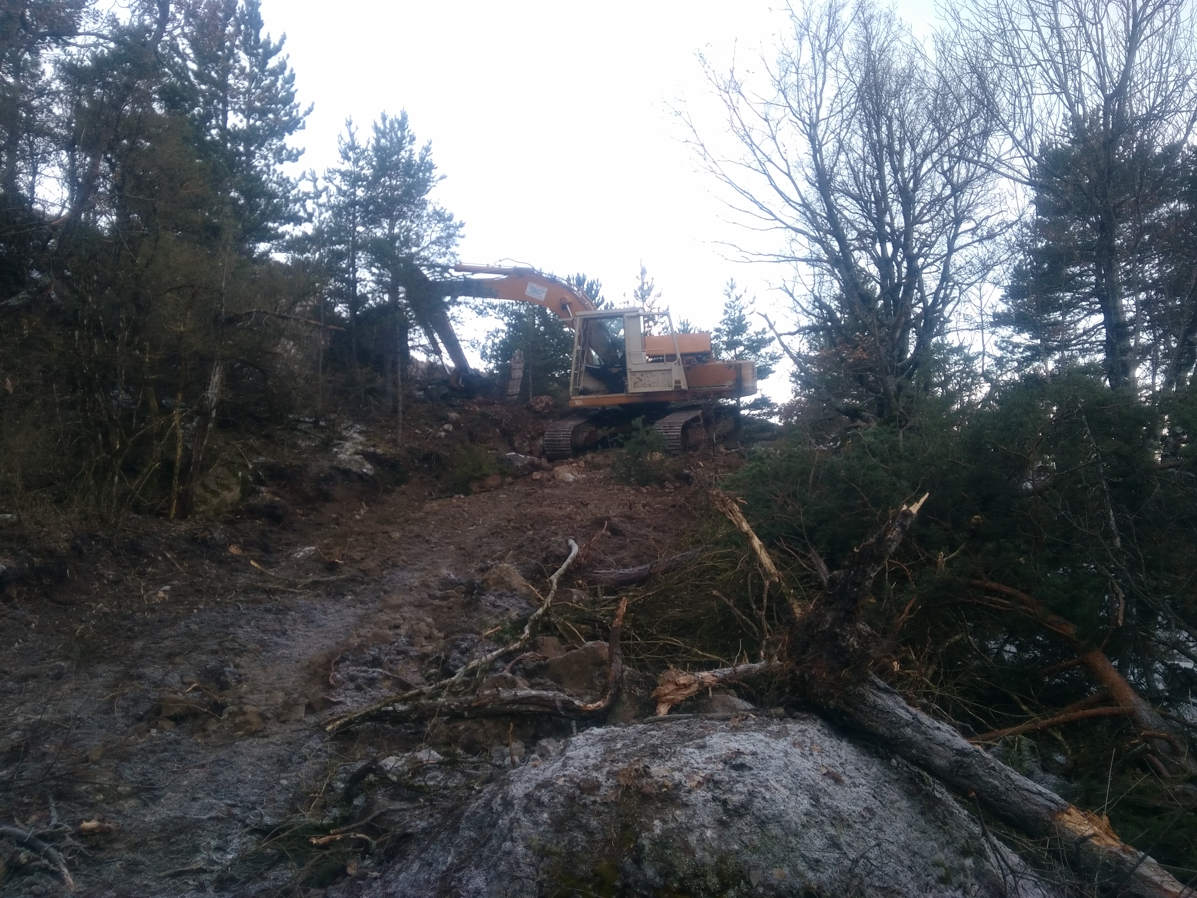

Il s'agit d'une piste d’accès pour le porteur à une coupe de bois. Pente 20% mini.

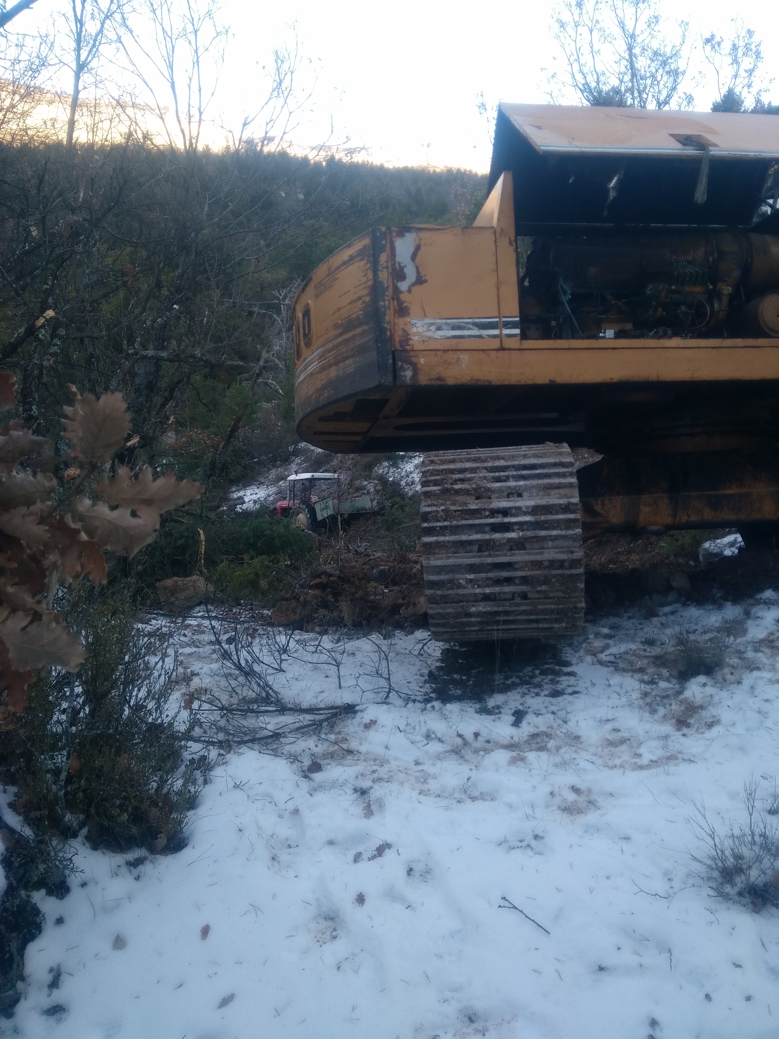

Comme promis, quelque photos qui ne rendent pas bien compte de la pente.

En panne,
Ravitaillement
Au boulot
