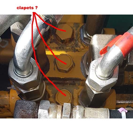

Ce que tu appelles clapet est situé ou ?
Pour moi ce sont les boulons situés entre chaque tuyau sur le piano.
Si c'est ça alors non, je n'ai pas trouvé de limaille et je les ai tous démontés sans les mélanger. Tous sont équipés d'une coupelle et d'un ressort sauf le n° 5 (celui qui porte les liaisons). Les sièges ne semblent pas abimés, les coupelles et les ressorts non plus.

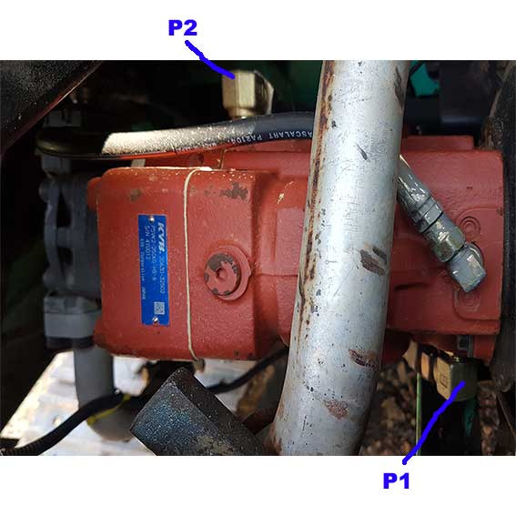

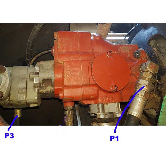

Voici à nouveau les photos de la pompe
Je ferai d'autres photos demain matin pour bien nommer les tuyaux qui en sortent. Ils sont au nombre de 4.

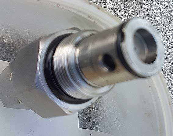

J’ai démonté l’élément 13 qui concerne le plus gros tuyau retournant vers le réservoir et j’ai trouvé à l’intérieur du réglage de la limaille incrustée.
Peut-être suffisant pour faire partir la pression ?

C'est ceux là qui sont les limiteurs de pression réglables , les autres sont des secondaires.

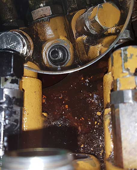

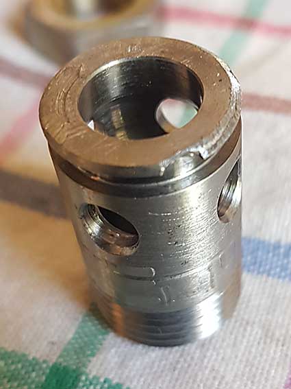

Lorsque j’ai démonté le limiteur de pression réglable de l’élément 13 (vers le retour), j’y ai trouvé de la limaille très dure incrustée dans l’embout. J’ai enlevé la limaille et ai soufflé dans le piano (ç’est marrant ça !).
Malheureusement il restait sur le siège un morceau incrusté qui au remontage a cassé l’embout du limiteur. Je dois donc changer la pièce maintenant. Je vais essayer de trouver un représentant de la marque IHI pas trop loin de chez moi (Grasse 06).
Le siège est abimé et il reste ( en haut ) un morceau de limaille incrusté difficile à enlever.
mais l’étanchéité se fait par un joint torique autour de l’embout et rien ne gênait le fonctionnement du régulateur lui-même car je n’ai pas trouvé de limaille à l’intérieur.
Et ces morceaux de limaille étaient déjà présents avant que je démonte ce régulateur et la machine fonctionnait….
