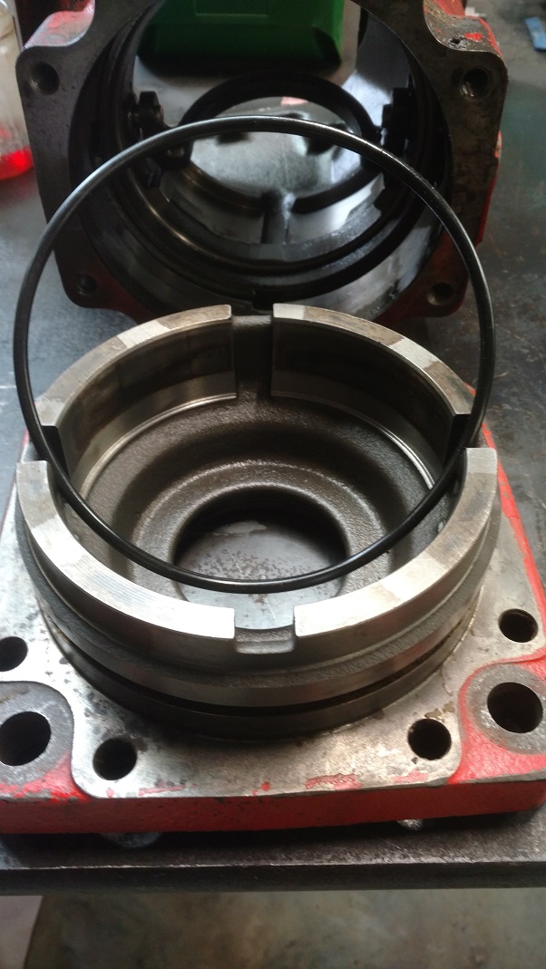

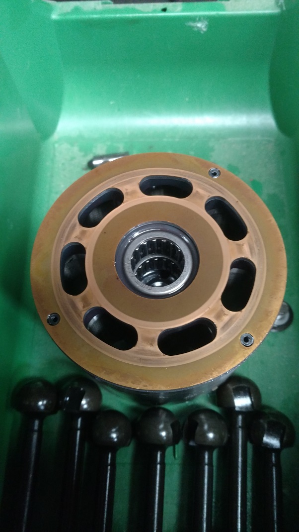

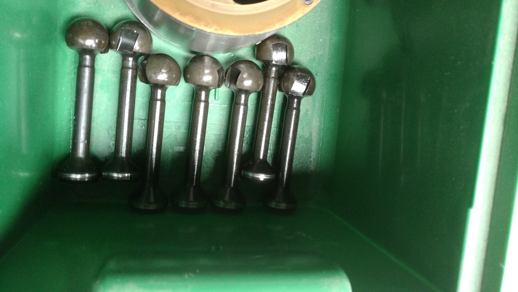

Moteur en pièces pour diagnostic
Le joint est à changer et l'arbre est marqué au niveau de la portée de joint ce qui va nécessité un frettage avec une bague
Image.

Le joint est à changer et l'arbre est marqué au niveau de la portée de joint ce qui va nécessité le frettage d'une bague après usinage de l'arbre
Maintenant je dois trouver des pièces. Je compte changer les segments de piston, la bague d'étanchéité et le gros joint torique. Si quelqu'un a une bonne adresse de fournisseur, je suis preneur.

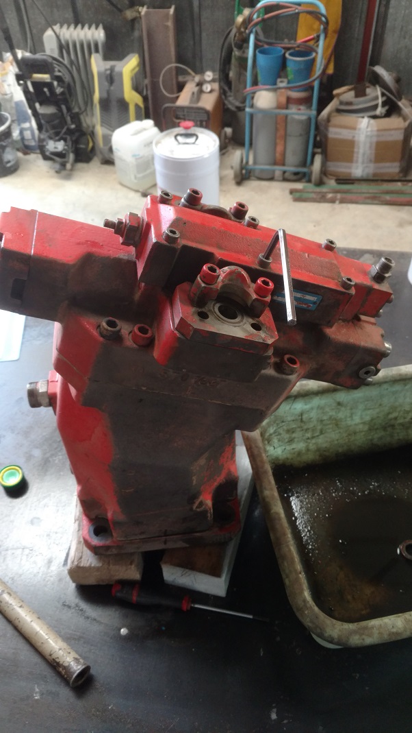

Point sur cette révision:
Je n'ai pas pu trouver les pièces chez les différents fournisseurs et réparateurs de composants hydrauliques consultés, sauf un qui m'a proposé un moteur neuf à 8575€. :o
Le jeu à la coupe des segments mesuré à 0.15 n'est à priori pas exagéré selon hydraulique TG qui a bien voulu me répondre.

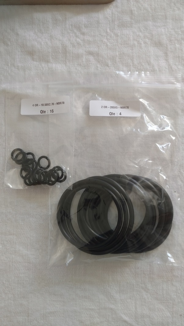

Pour les joints, j'ai commandé chez 123 roulement
- Le gros joint torique OR-160X6-NBR70 à 2.97HT, il m'en reste 1 car quantité de commande mini =2
- Joint torique entre moteur et pont : OR-174X3-NBR70 à 1.85 HT, il m'en reste 2 car quantité de commande mini =3
- Bague d'étanchéité d'arbre OA-60X80X7-FPM à 9.35HT (D'origine il fait 6 d'épaisseur, mais 7, ça se monte sans problème)

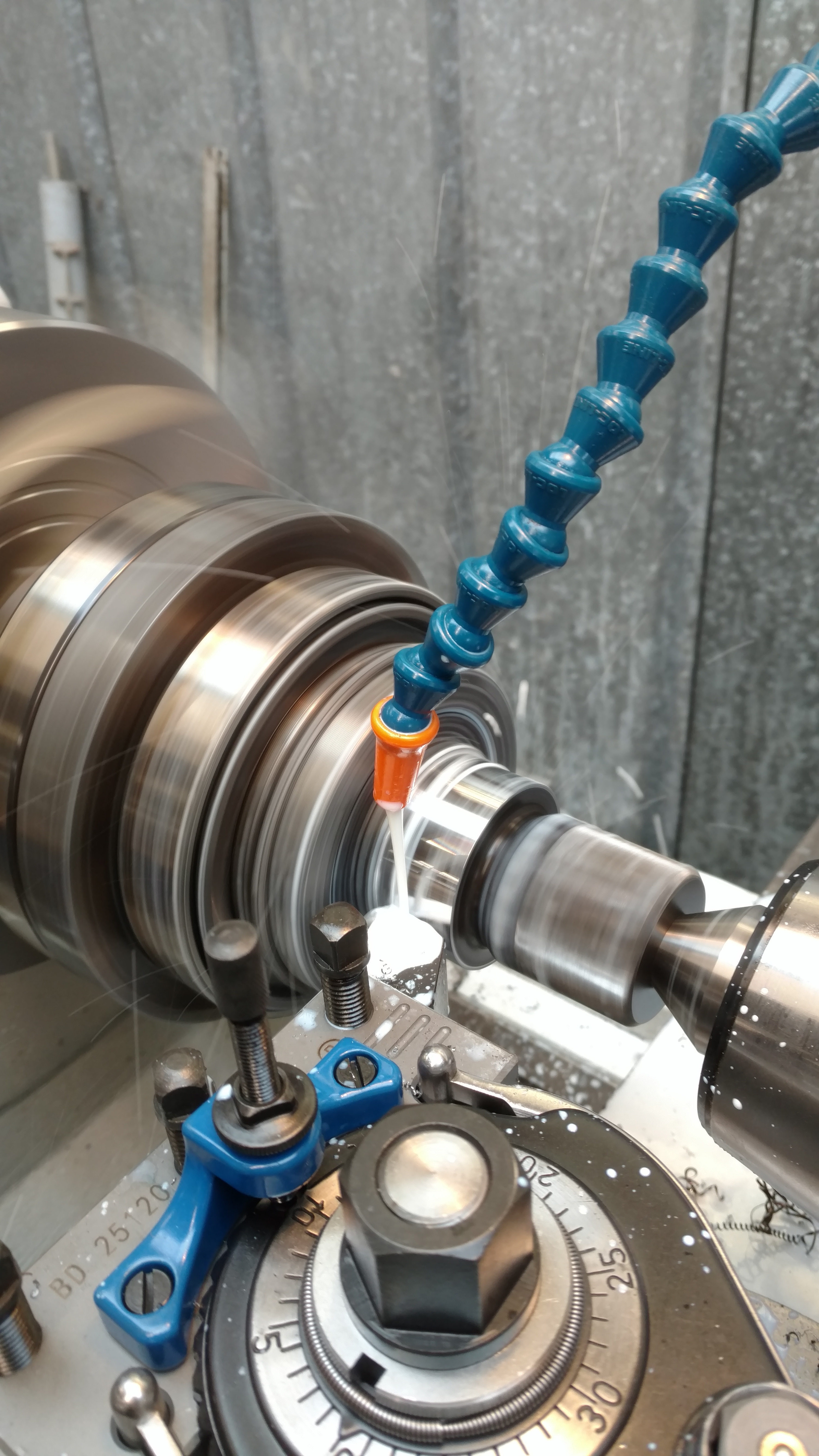

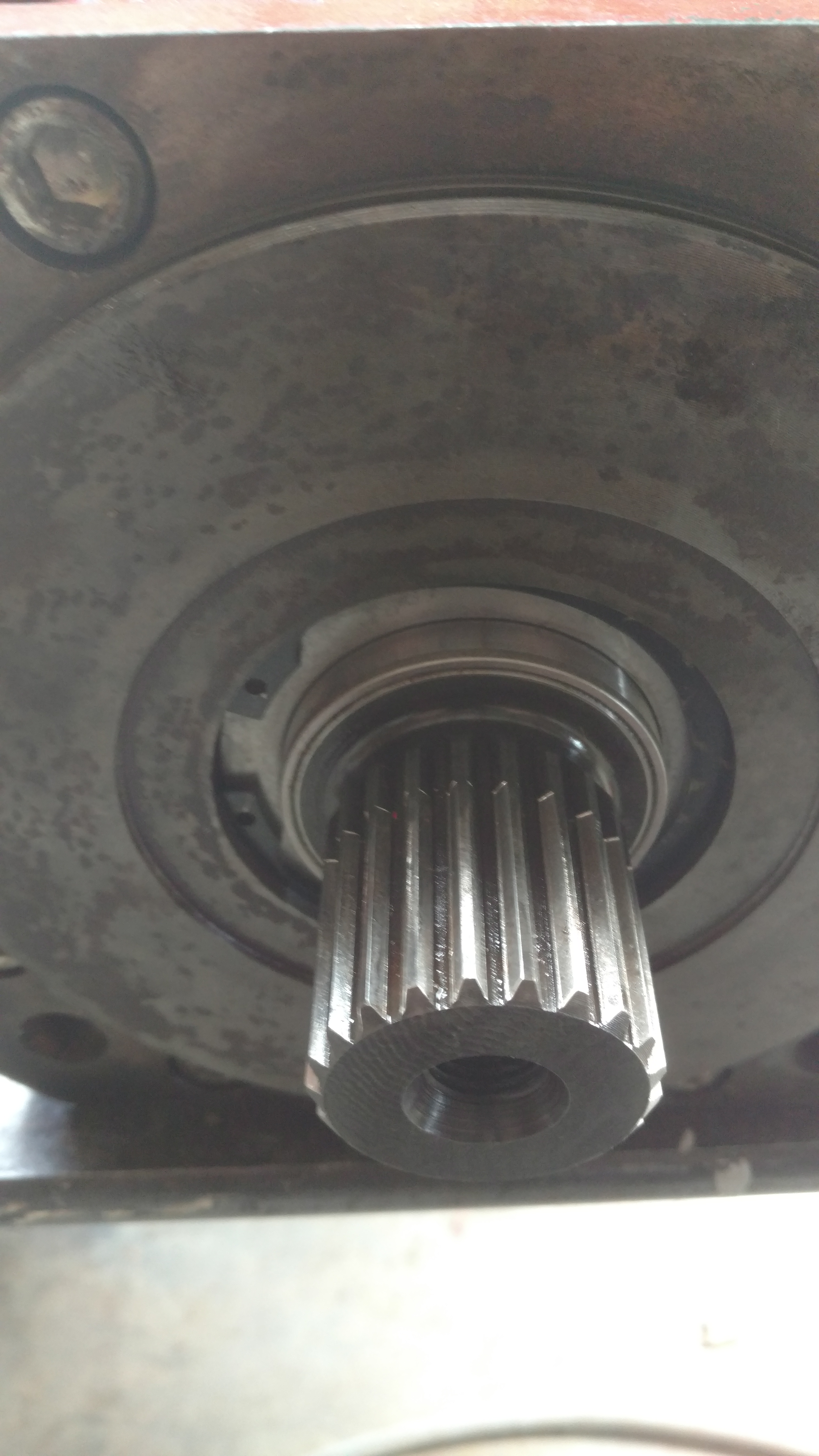

- Douille de roulement à aiguille montée avec 3/100ème de serrage sur l'arbre après usinage de ce dernier IR55-60-25 à 8.40 Ht
- Produit d'étanchéité Loctite pour plan de joint plat 518-25ML-LOCTITE 25.66 HT

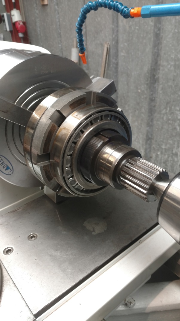

Usinage de l'arbre pour montage de la douille serrée

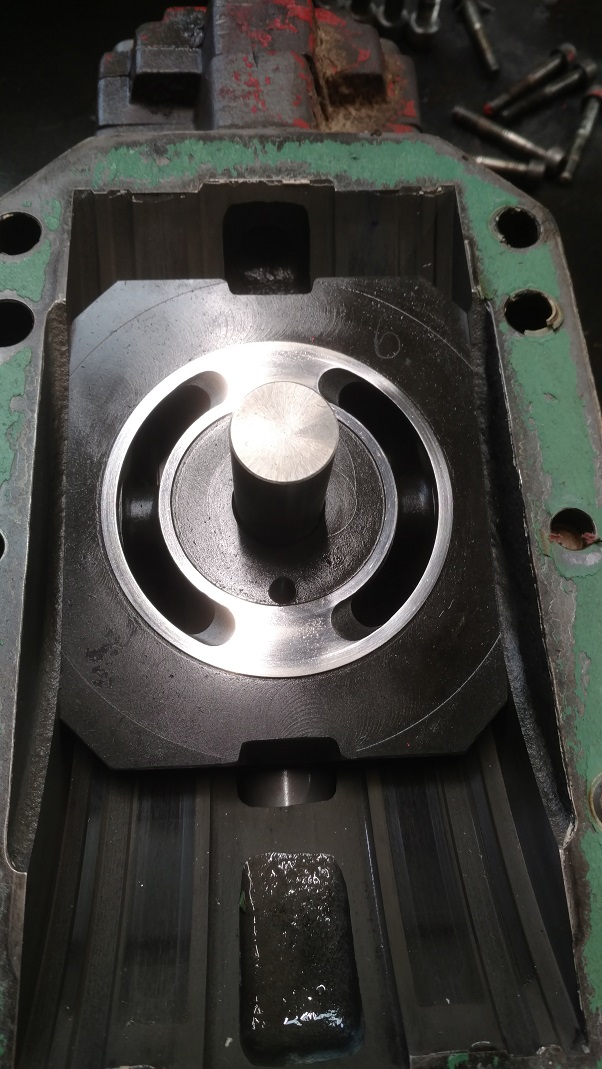

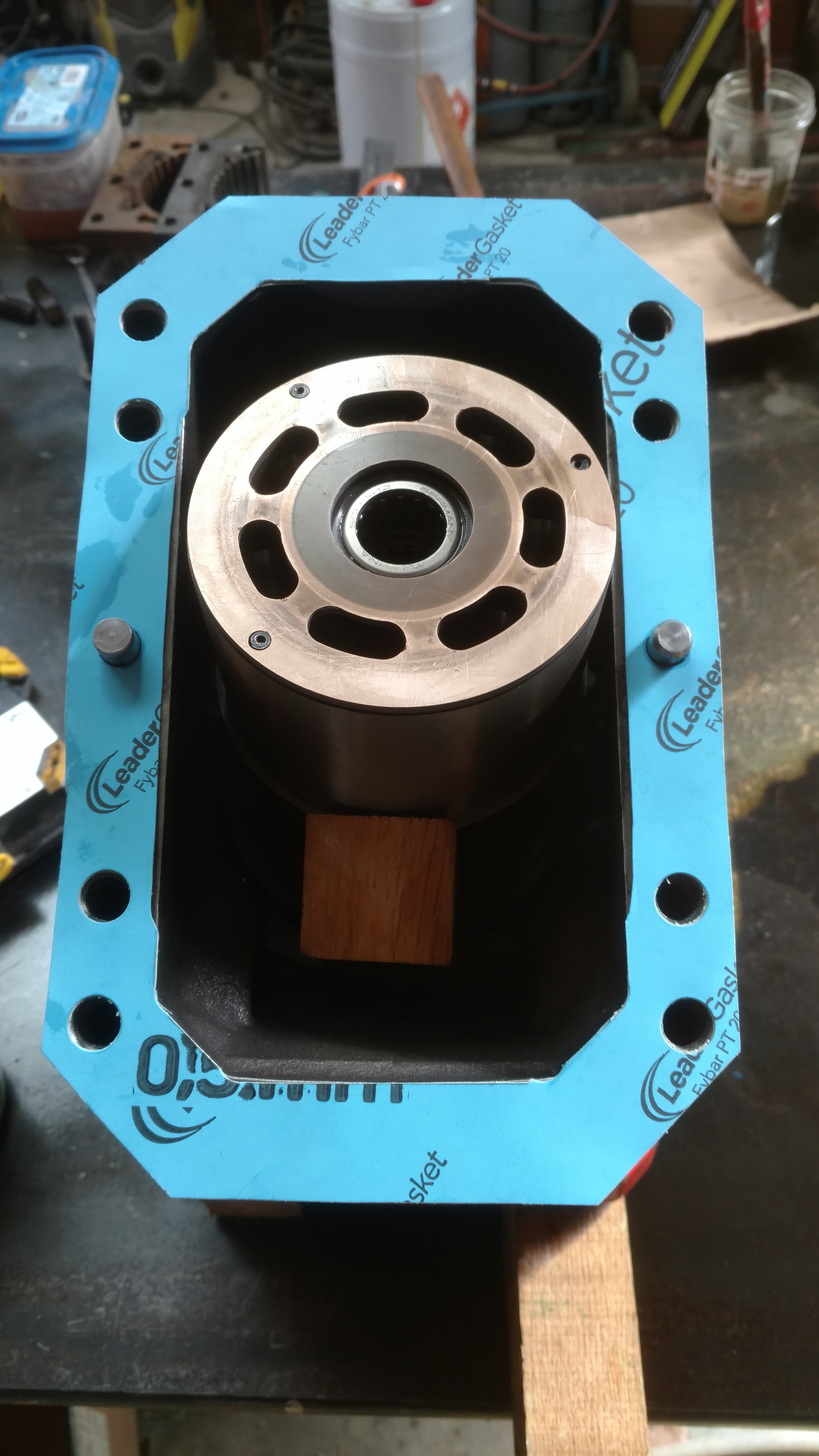

Arbre monté dans le palier

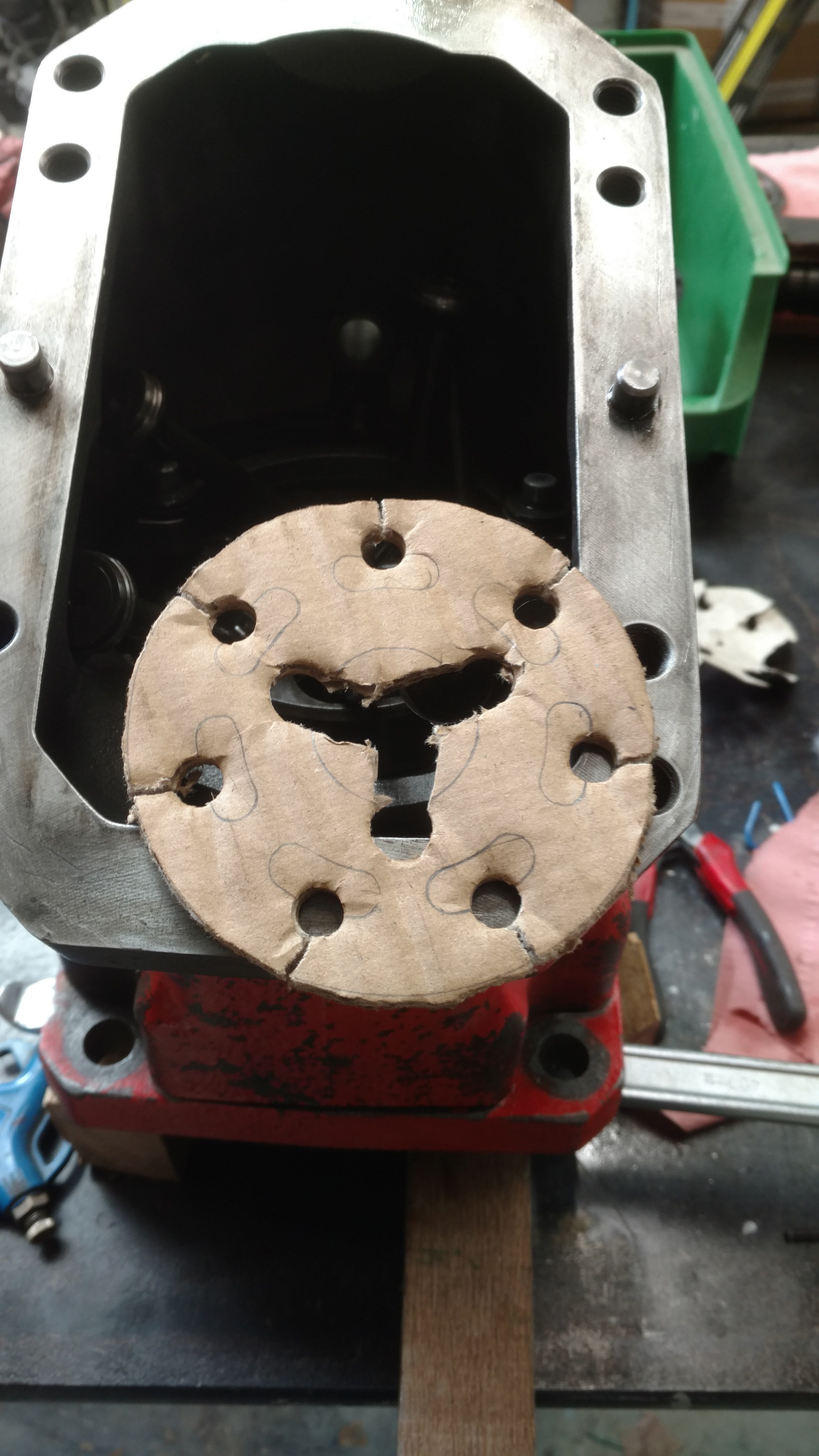

Pour monter les pistons et l'arbre de commande de barillet, j'ai positionner le tout avec une rondelle en carton qui a ensuite été déchirée

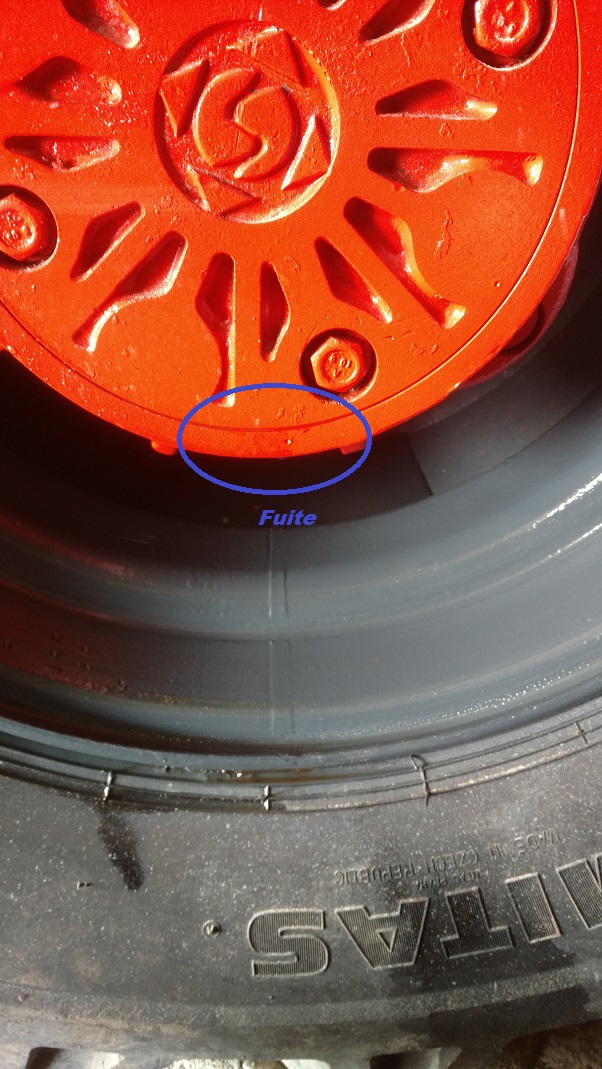

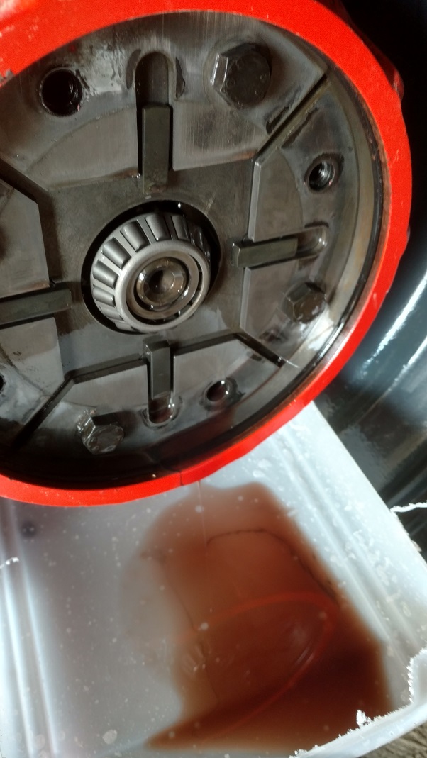

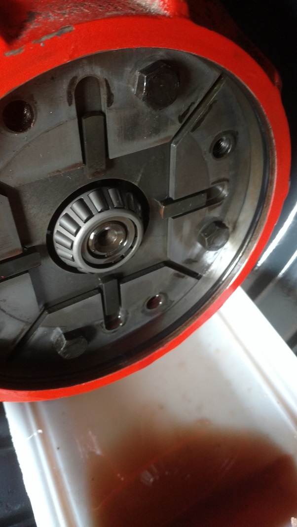

Je termine par l'étanchéité su pont au niveau des flasques de réducteur là où l'huile sortait
Dépose des 4 vis du flasque et du flasque
Nettoyage des pièces et montage de joints neufs. 1 joint torique par vis et 1 gros joint torique dans la gorge du moyeu

Bonjour, nouveau ici je viens d'acheter une 61p et bien sur mon moteur de translation est HS et je n'arrive pas à sortir les piston je doit pas être malin mais tourné dans tout les sens pas moyen!
Pourriez-vous me renseigné?
merci à vous.
Mat.
Olivier du 51
Messages : 14
Enregistré le : jeu. mars 31, 2022 7:48 pm
Je ne comprends pas trop la difficulté pour sortir les pistons. Tu as la doc ?
La difficulté, c'est vraiment pour les remettre.
