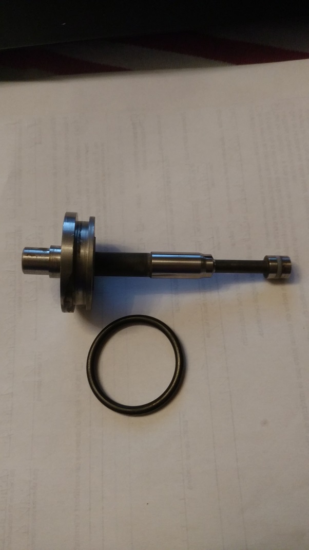

Mick88 a écrit : ↑lun. avr. 06, 2020 11:36 am La fuite d'huile sur le vérin se situe au niveau du petit trou.
A noter qu'il y a exactement la meme piece sur l'autre vérin mais qu'il n'y a pas de petit trou :roll:
Cet un trou 'event', il faut bien décompresser le vérin et démonter le gros 6 pans, (ne pas toucher le réglage) puis sortir le piston avec une vis de 6mm (trou d'extraction) et remplacer le joint torique... (P6304-43) et faire la même manip de l'autre côté!
Merci, très sympa, je vais pouvoir faire les miens, ça fera toujours une fuite en moins. :) Même problème sur un des blocs de séquence des stabilisateurs.
Olivier du 51
Messages : 14
Enregistré le : jeu. mars 31, 2022 7:48 pm
Fuite réparée. Le joint torique était bien malade

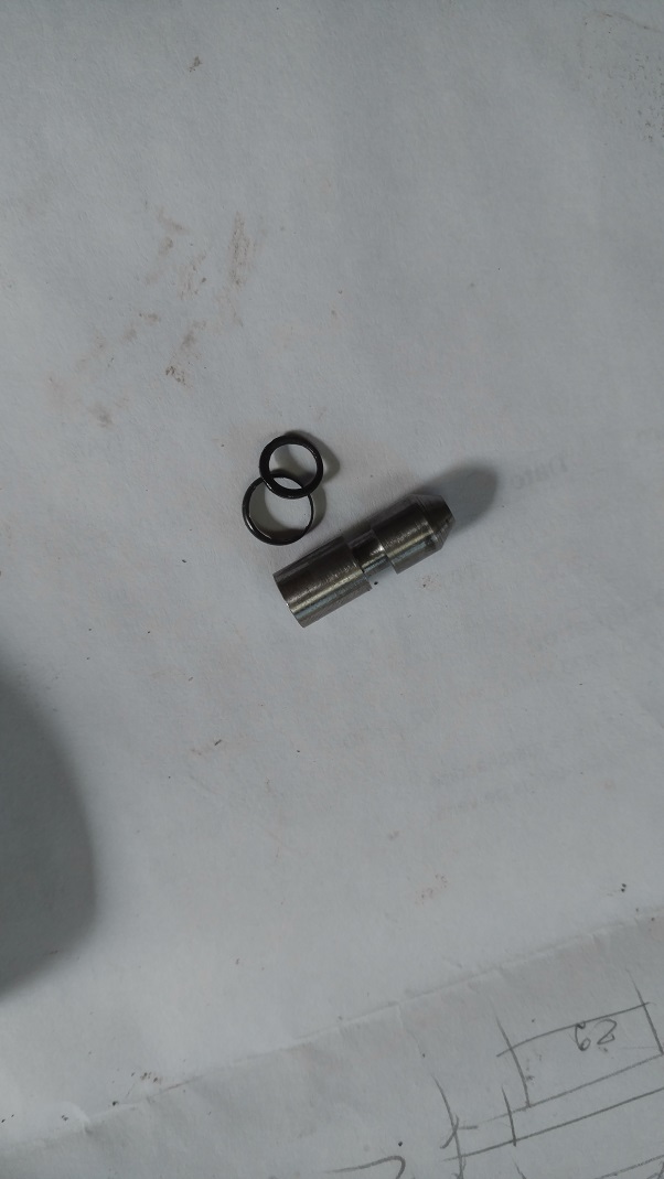

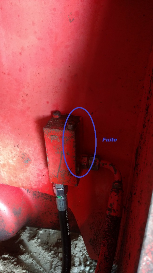

Autre fuite sur un bloc séquenceur de stabilisateur
Joint torique coupé en 2 :o

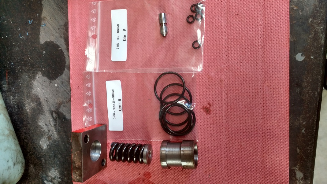

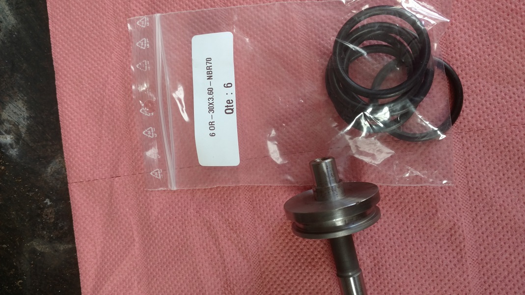

Changement des joints
